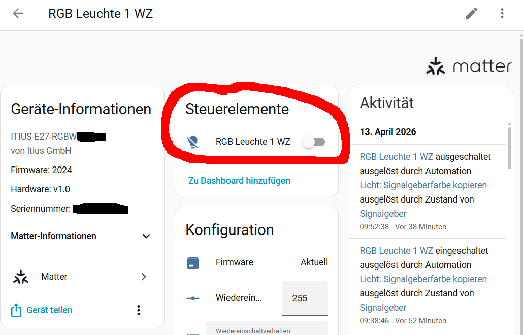

Bitte beschreibe das genauer. Explodiert immer die Birne, startet HA neu, kommt eine Fehlermeldung oder passiert scheinbar nichts?
Kannst Du die Lampe über Einstellungen>Geräte&DiensteMatter>“Name der Lampe”>Steuerelemente steuern?

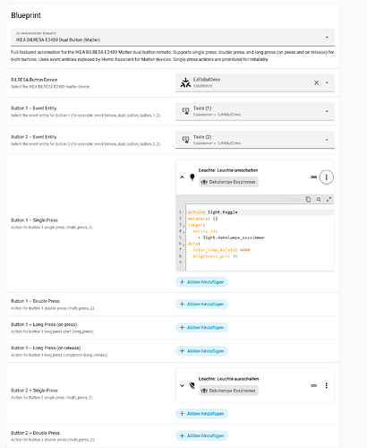

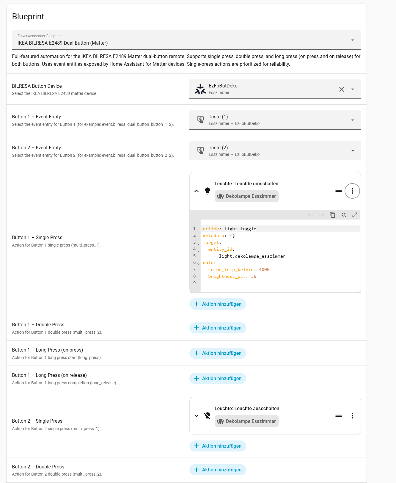

Ich habe in den Einstellungen der Fernbedienungen
  1. Option
Die Lampe bleibt einfach aus.
action: light.turn_on
metadata: {}
entity_id:
- light.dekolampe_esszimmer
color_temp_kelvin: 4000
brightness_pct: 36
brightness_step_pct: 20
  1. Option
Die Lampe geht an und bei erneutem drücken des Tasters wieder aus. Ist umschaltbar.
action: light.toggle
metadata: {}
entity_id:
brightness_pct: 36

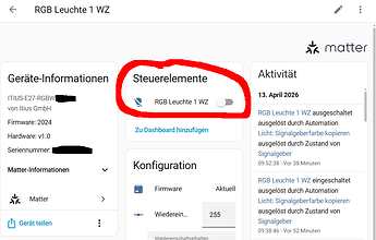

Ja, funktioniert.
Sowohl als Gruppe mit 2 Matterlampen, wie hier, oder auch beide Lampen einzeln eingetragen.
Gruppe oder Einzel-Lampe reagieren identisch, auch in den FB’s.
Das Ausschalten funktioniert in beiden Konfigurationen.

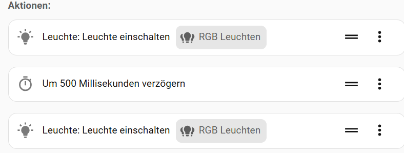

Mehrere meiner Lampen benötigen zwei light.turn_on hintereinander, wenn ich die in einer Automatisierung mit bestimmten Einstellungen leuchten lassen will. Versuche daher mal erst ein light.turn_on ohne weitere Angaben (wie Helligkeit Farbe ect.) gefolgt von einer Pause und einem zweiten light.turn_on mit Einstellungen.
Das sieht dann in etwa so aus:
        alias: Rot
        sequence:
          - action: light.turn_on
            metadata: {}
              entity_id: light.rgb_leuchten
            data: {}
          - delay:
              hours: 0
              minutes: 0
              seconds: 0
              milliseconds: 500
            metadata: {}
              rgb_color:
                - 255
                - 0
                - 0
              brightness_pct: 5
Da dann die Lampe manchmal erst blitzt, habe ich oft auch einfach 2x den kompletten light.turn_on Aufruf in der Automatisierung. Meist habe ich auch nur 100ms oder gar keine Pause dazwischen.
Super, Dein Tipp hat das Problem gelöst.
  1. Wurde die Aktion auf das reine “Anschalten” reduziert, wird die Lampe wunschgemäß angeschaltet.
  2. Die Aktion “Anschalten”, mit/ohne “delay”, aber mit den Wunscheinstellungen, im Anschluß hat funktioniert.
Vielen Dank.
