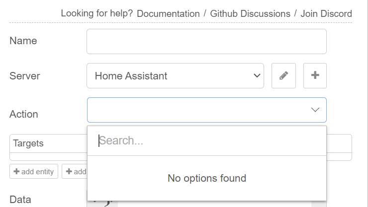

Hallo, seid einem Update sind meine Actions leer.
Warum ?
Danke

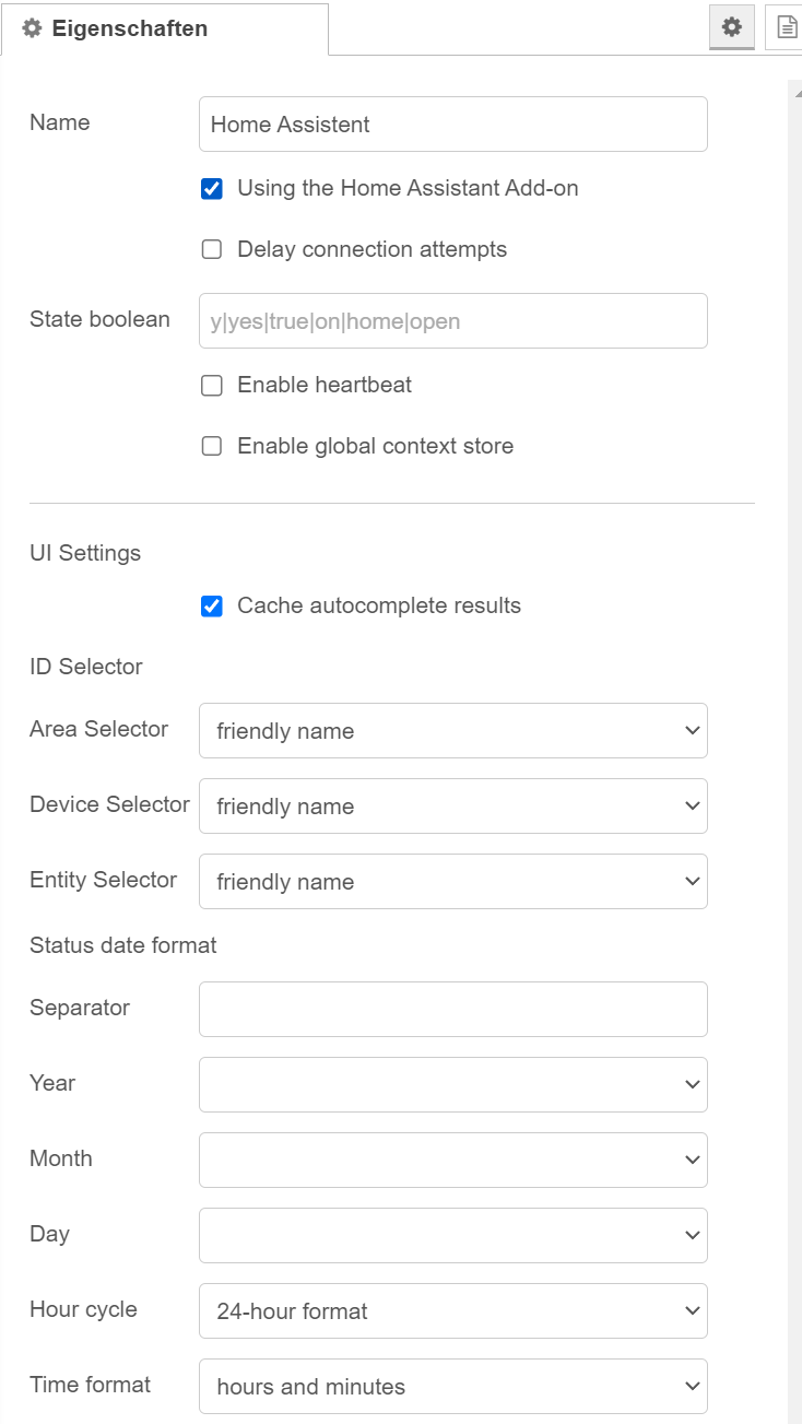

Wie sieht denn bei dir der Konfigurationsdialog des HA-Servers aus?
Du könntest dort mal den Haken bei “cache autocomplete results” entfernen und dann neu “Übernehmen (deploy)” klicken. Anschließend den Browser-Cache löschen, den Haken wieder setzen und erneut “Übernehmen (deploy)” klicken.
Hat leider auch nicht geklappt
Hast du eventuell mehrere HA-Server Einträge, die “Homeassistant” heißen?
ja habe ich, ich weiß nur nicht warum.
Du hast vermutlich fremde Flows importiert. Du solltest mal schauen, dass du das bereinigst und ich würde an deiner Stelle den eigenen, gültigen HA-Server Eintrag umbenennen, dann erkennst du sofort fremde Einträge und kannst diese löschen.

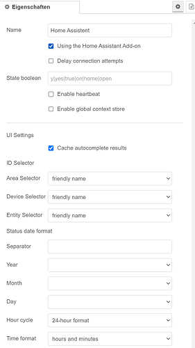

habe ich gemacht und sieht jetzt so aus
Danke ![]()
Ich würde deinen HA-Server im Konfigurationsmenü noch umbenennen, um zukünftig sofort fremde Einträge zu erkennen und ggf. zu löschen.
