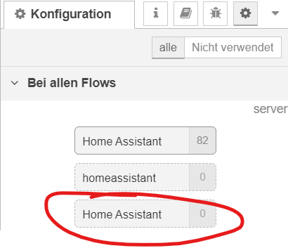

Nachdem diese beiden Fehler nach Starting flows auftreten, vermute ich dass ein Flow fehlerhaft ist. Suche ich nach der ID: d83da4b3.5bea38 erscheint der rot umrandete Server-Eintrag und blinkt kurz auf:
Ich bin jetzt ziemlich ratlos.
Mach mal einen Doppelklick auf die beiden “0er”-Server und lösche sie.
Starte dann mal NR neu.
Danke für den Tipp. Ich hab mich schon gefragt, wie man die löscht, wäre nicht drauf gekommen, doppelt anzuklicken.
Wurde gemacht, jedoch kommt derselbe Fehler beim Neustart wieder.

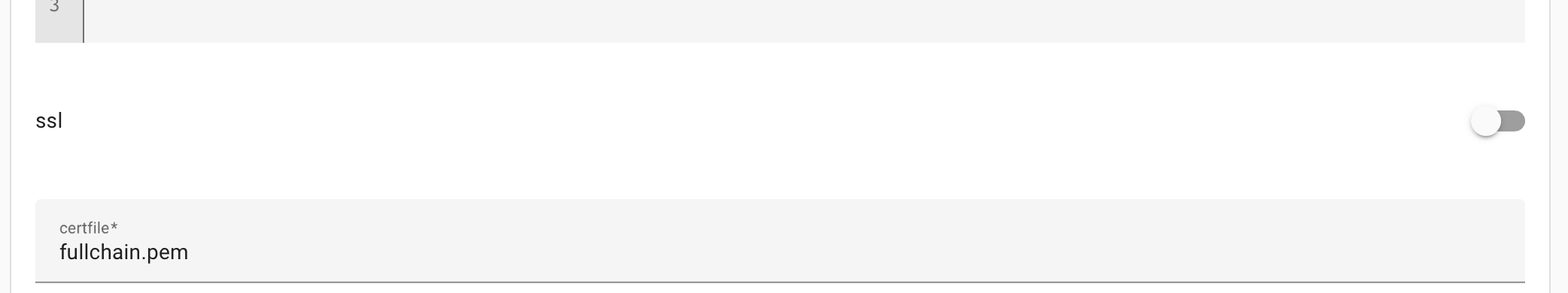

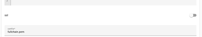

Okay, nächster Versuch:
Hast Du evtl. “SSL” aktiviert?
Nein, Konfig ist default bis auf das credentials secret.
