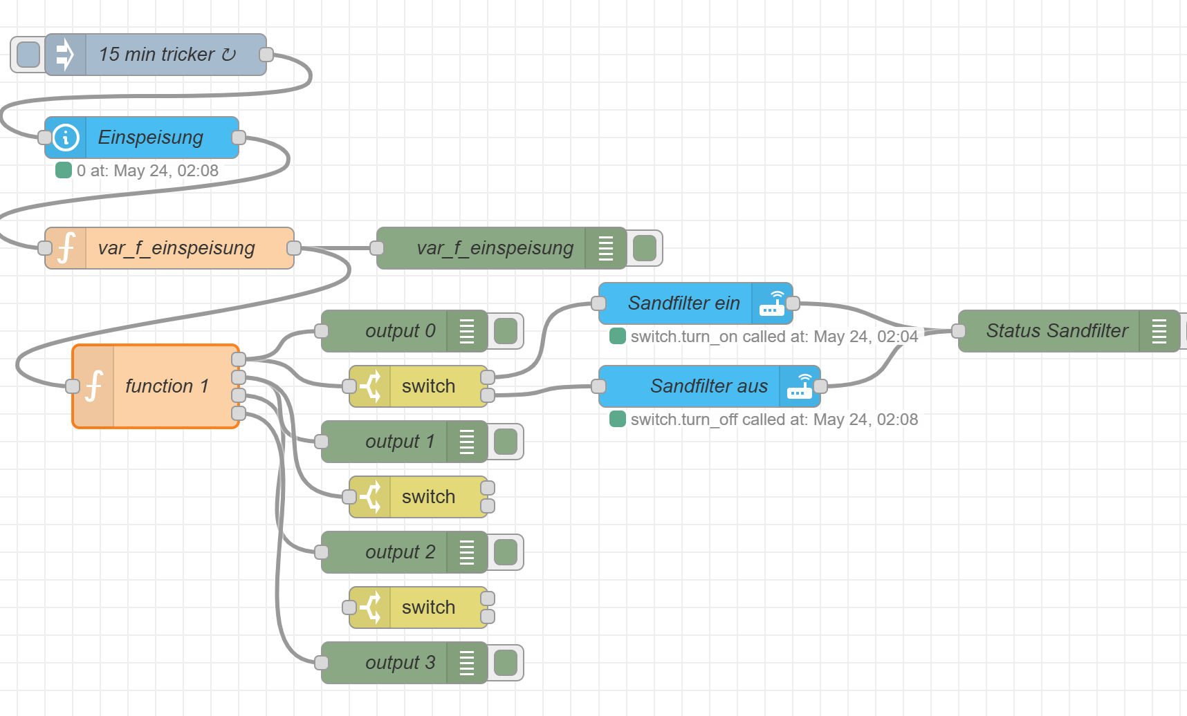

Ich möchte gern eine PV Überschusssteuerung erstellen.
Dazu möchte ich die Einspeisung aller 15min prüfen und bei vorhandener Kapazität Verbraucher zuschalten.
Grundsätzlich funktioniert der Schwellenschalter jedoch wird der Output 2 nicht aktiviert wenn die Schwelle überschritten ist und Output 1 und 2 auf true stehen.
ich sehe den fehler im code einfach nicht

was erwartest du?
Du belässt die c_schwelle immer auf 500
Sprich du fragst immer nur ab ob die Einspeisung > 500 ist.
Das kannst du machen wenn deine Schritte also die Outputs immer wenn wieder 500W Überschuss da sind einen weiteren Output zuschalten soll, oder falls nicht einen abschalten soll.
Du hast aber unterschiedliche Stufen, mal 500, mal 100 und mal 11W
Mein Tipp um es selbst rauszufinden was passiert.
Denn du müsstest ja die Context Variablen, die Flow Variablen und auch noch die Outputs checken, und auch warum etwas passiert also alle ELSE IF Verzweigungen.
Und die kannst du dir nicht alle zeitgleich in der rechten Leiste anschauen.
Also was tun:
  1. Bei deinen Debug nodes hast du hoffentlich Node-Status angeklickt damit du nicht das Debuglog beobachten musst und den Bubbel rechts im node deaktiviert damit er dir nicht das DebugLog vollmüllt.
  2. In den Funktion Node gehört zu allererst mal folgende Zeile
node.status({text:"c_schwelle: " + c_schwelle + "/ Einsp.: " + flow.get("f_einspeisung")});
Damit bekommt der einen Status und zeigt dir überhaupt mal was passiert sprich du musst nicht auf den Contextview umschalten um zu sehen was passiert.
  1. Und wenn du dann noch wissen willst welches “else if” ausgeführt wird (weil du ja meinst zu wissen welches ausgeführt werden müsste.
    Dann fügst du innerhalb der { } in den einzelnen “else if” Blöcken halt noch ein
node.warn("bin bei output 0000");
und so weiter und bekommst dann nur diese Information im Debug Log.
Wobei es bei dir mehrmals “output1000” gibt, das solltest du ohnehin ändern, denn das ist sonst irreführend.
