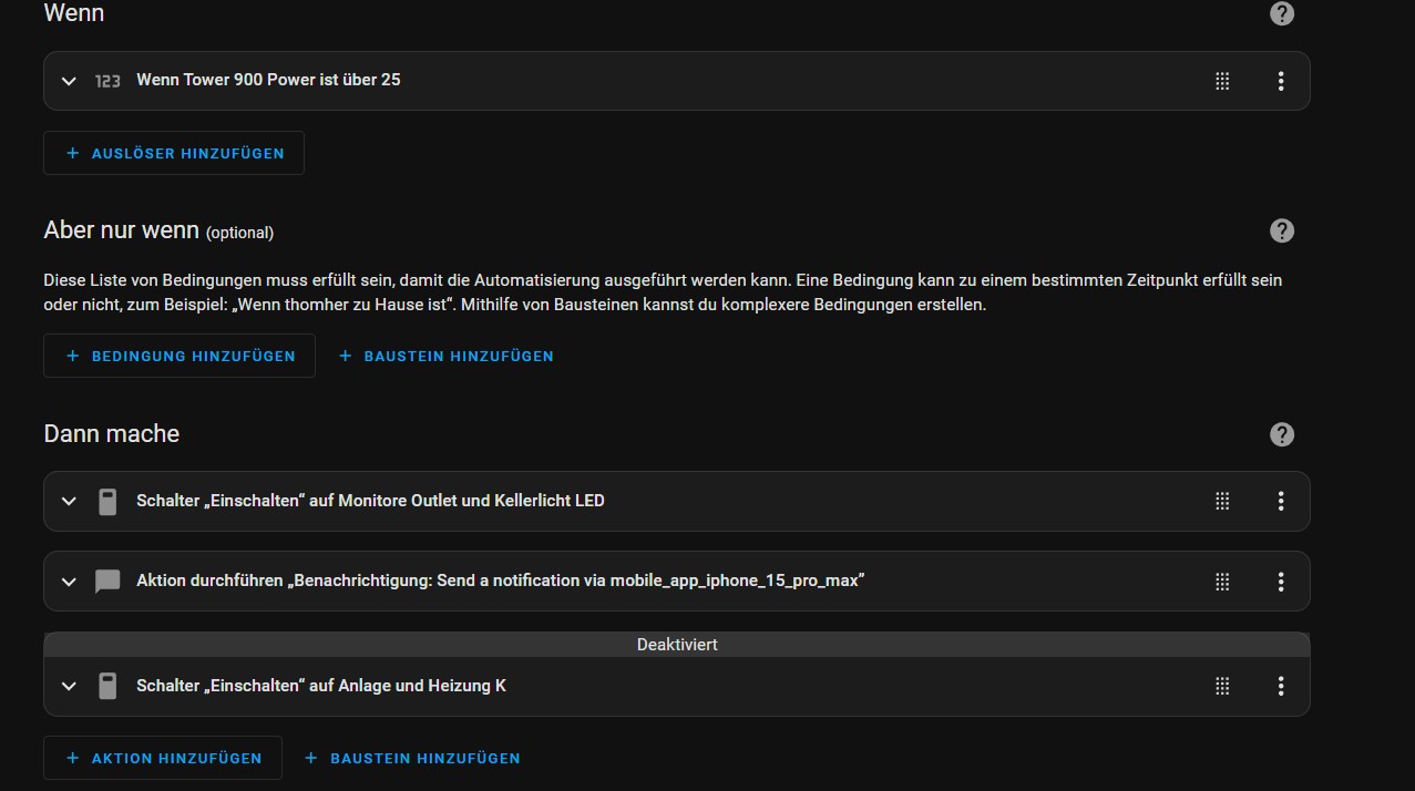

alias: Keller - Pc schaltet rest ein
description: Pc schaltet monitore / heizung / anlage ein
trigger:
  - platform: numeric_state
    entity_id:
      - sensor.smart_switch_23081604000533510d0548e1e9d6a185_power
    above: 25
condition: []
action:
  - action: switch.turn_on
    metadata: {}
    data: {}
      entity_id:
        - switch.smart_switch_23081696117708510d0548e1e9d68c2a_outlet
        - switch.sonoff_1001659d59_1
  - data:
      message: Monitore sind an
    action: notify.mobile_app_iphone_15_pro_max
    metadata: {}
    data: {}
      entity_id:
        - switch.smart_switch_23081663927975510d0548e1e9d687c7_outlet
        - switch.smart_switch_23071888599752510d0948e1e9d1f899_outlet
    enabled: false

In deinem NodeRed Flow hast du > 15 verwendet, in deiner HA Automation aber above 25, könnte es sein das es daran liegt?

nein… das ist egal… wichtig war ja nur mehr als 5 Watt… weil das knapp am Standby liegt…
