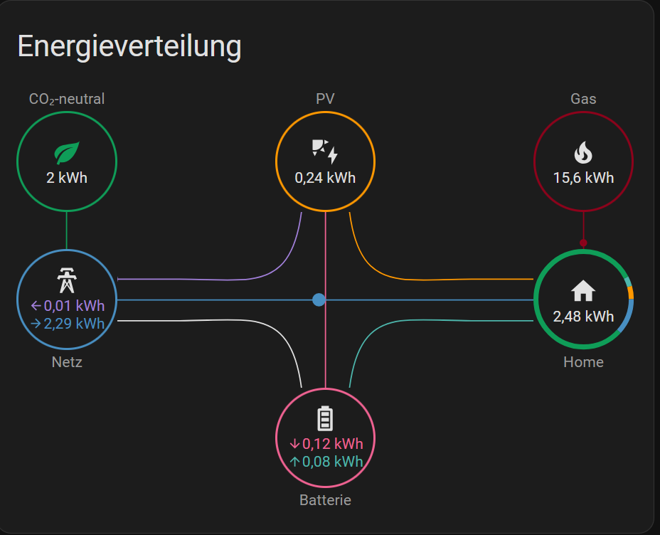

habe mir vorgestern auch zu meinem NEO 800M-X einen NOAH 2000 dazugepackt und wollte die Ertragsdaten auch korrekt ins HA Dashboard bringen.
Sieht jetzt ganz gut aus:
Angebunden sind beide Geräte über die GroBro Integration (Custom-SSL Zertifikat ist die größte Hürde), Cloud-Access ist nur noch temporär aktiv, falls es mal Firmware-Updates geben sollte. Läuft (bisher) sehr stabil und vor allem die Update-Frequenz des NOAH 2000 hat mich überrascht. PV Leistung, Battery-Output etc. kommen im 5 Sekunden-Takt rein. Wenn man den NOAH dran hat, braucht man die Daten des NEO eigentlich nicht mehr.

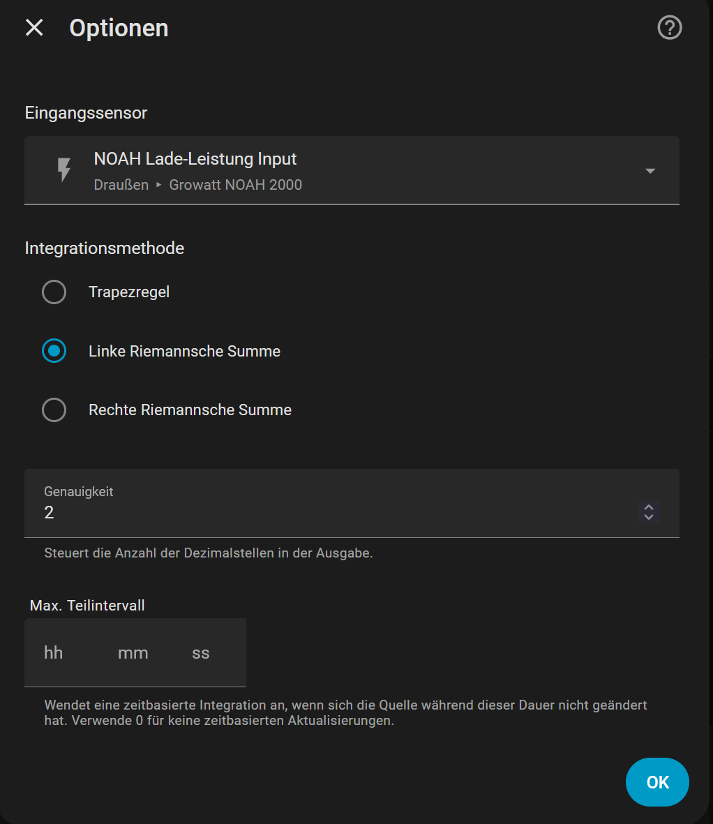

Um für den NOAH einen Sensor für “In die Batterie geladene Energie” und “Aus der Batterie entladene Energie” zu bekommen, habe ich ein paar Helper angelegt, die über die In-/Out-Leistung (W) des NOAH über die Zeit die Energie (kWh) berechnen.
Die Integralsensoren, um basierend auf der Leistung (W) den Ertrag über die Zeit (kWh) zu berechnen, sehen dann so aus:
