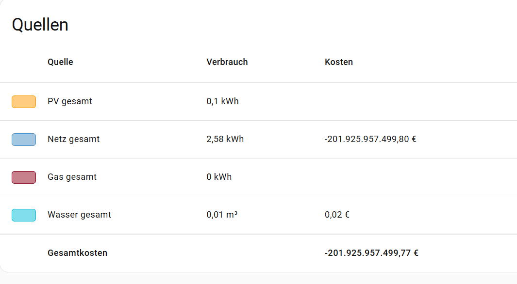

Neulich hatte sich der Lesekopf neugestartet, sodass es zu einem enormen Ausreißer in der Statistik des Energiedashboards kam.
Der Lesekopf wird mittels eines Verbrauchszählers ausgelesen, den ich angelegt habe.
Unter Entwicklerwerkzeuge → Statistik konnte ich bei dem Verbrauchszähler alle Ausreißer identifizieren und auf 0 setzen. Somit stimmen die gemessenen Energiewerte im Dashbaord jetzt wieder weitgehend.

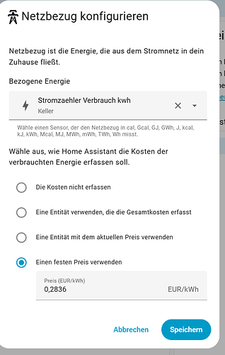

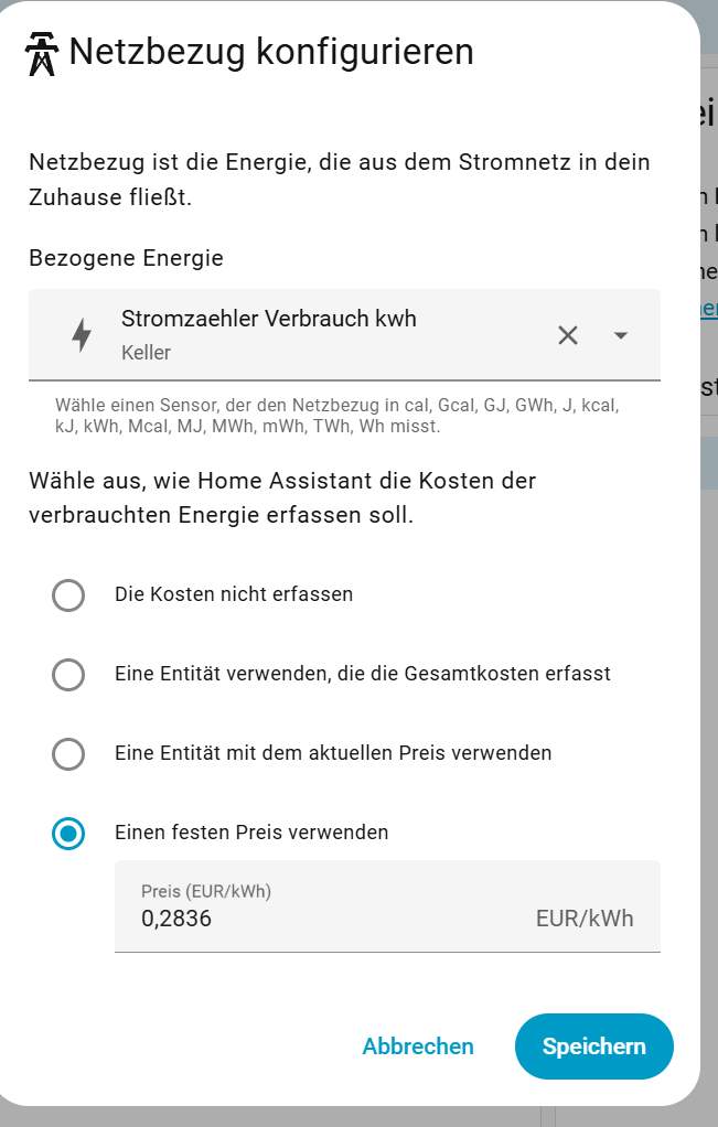

Das Problem, welches ich jetzt noch habe ist, dass ich im Energiedashboard die Messung so konfiguriert habe, dass die Kosten für den Bezugsstrom anhand einen festen Preises mitgeloggt werden.
Die berechneten Kosten beinhalten immer noch den Ausreißer, sodass der Wert astronomisch ist
Kann ich die Statistik hier irgendwie noch bereinigen?
Ich habe im Energiedashboard bereits versucht, den Bezug neu zu konfigurieren, indem ich die bestehende Konfiguration löschte und neu eingab.
