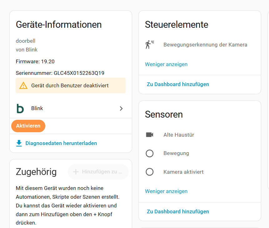

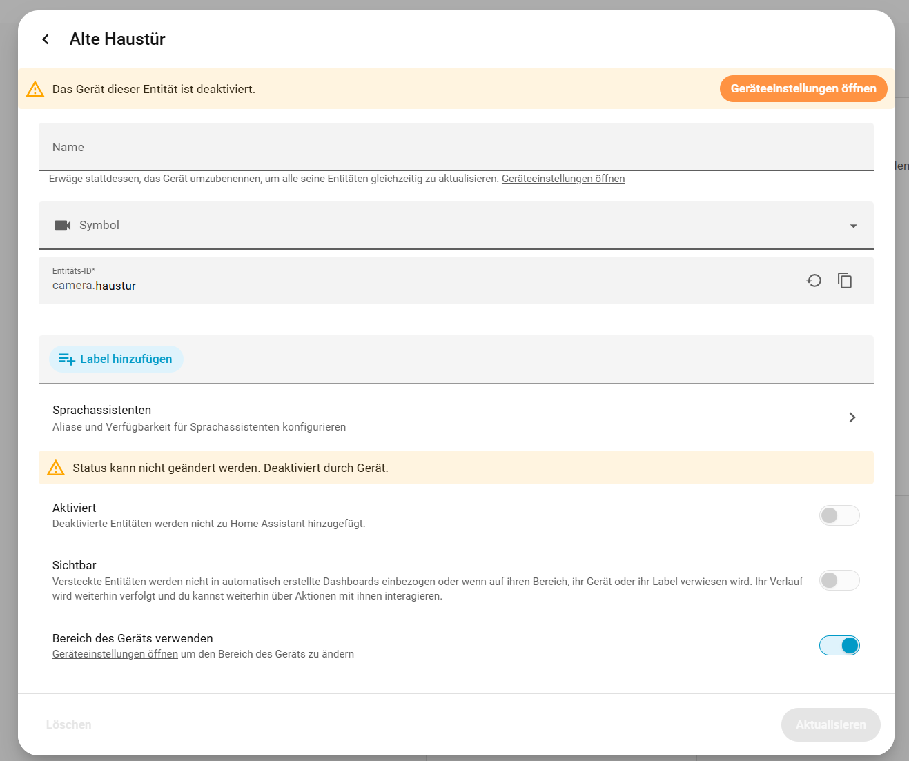

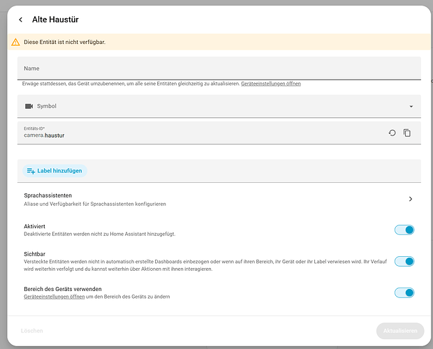

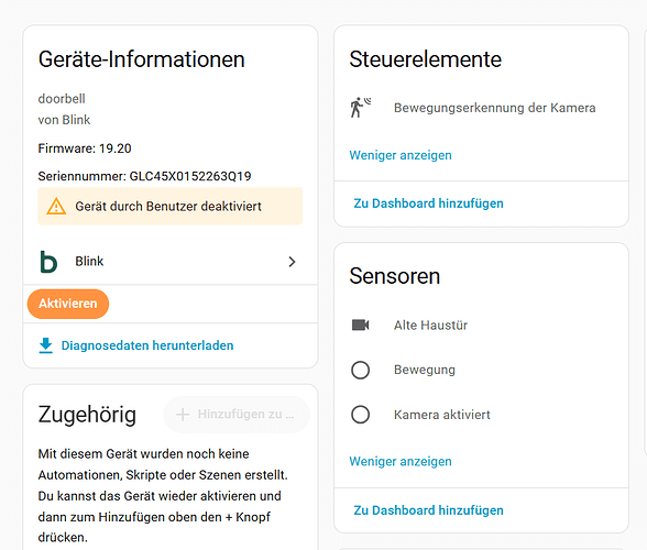

ich habe in der Blink Integration zwei Kameras, die in der Blink App und in der Blink-Cloud sauber gelöscht wurden, aber in HA noch vorhanden sind. Die Geräte sind physikalisch über die Blink App sauber gelöscht worden. Jetzt bekomme ich bei den Entitäten die Meldung “Entität nicht verfügbar,” was ja eigentlich auch richtig ist. Der Lösch-Button ist aber bei allen zugehörigen Entitäten ausgegraut, somit kann ich weder das Gerät (deaktiviert) noch die Entitäten löschen.
Gibt es in HA keine Möglichkeit solche “Leichen” sauber zu entfernen? Muss ich dazu die Integration rausschmeißen und alle Geräte wieder neu einlesen lassen oder nützt das nichts und die nicht mehr aktiven Geräte kommen dann wieder?

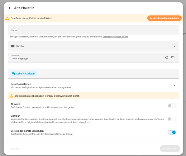

Nachtrag: Weder im aktivierten noch im deaktivierten Zustand lassen sich Gerät und Entitäten löschen.

das hatte ich versucht, mit dem Erfolg, dass Blink keine Geräte mehr einrichten konnte aufgrund von fehlendem 2FA. Ich bekomme mehrmals hintereinander die PN zum Eingeben, HA bietet aber kein Feld zum Eingeben des Pins. Daraufhin hab ich dann das vorher erzeugte Backup wieder eingespielt und suche seitdem eine Möglichkeit die Geräte aus HA zu entfernen.
Sie existieren ja nicht mehr. Hab schon “Haustür” in “Alte Haustür” umbenannt, damit ich die neue Kamera einrichten konnte.

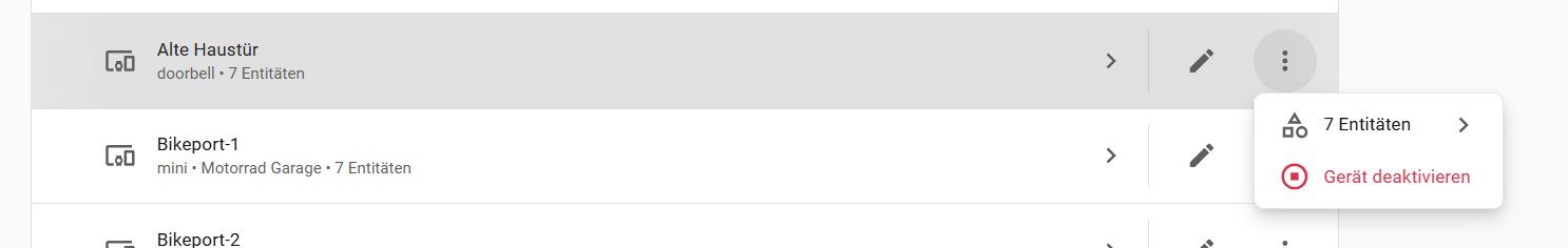

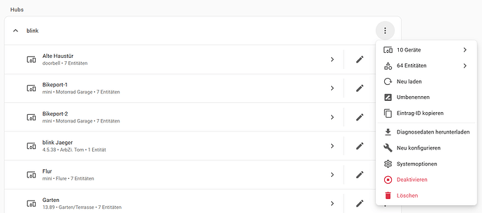

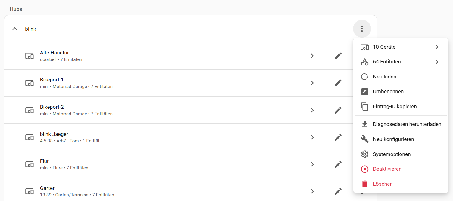

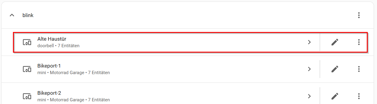

Die erste Stelle wären bei Deinem ersten Screenshot die drei Punkte rechts. Was genau wird dort dann angezeigt wenn Du die drei Punkte anklickst?

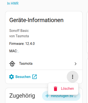

Die zweite Stelle wäre die Geräte-Infosseite. Hier mal anhand der Tasmota Integration über die drei Punkte.

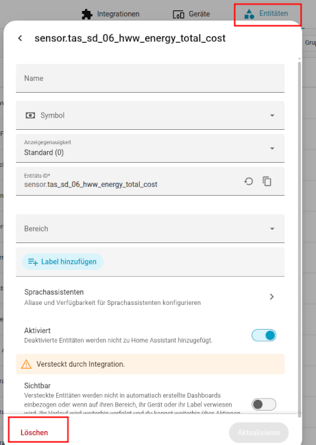

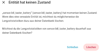

Nicht mehr vorhandene und/oder aktive Entitäten lassen sich dann z.B. entweder bei der Entitätsübersicht löschen

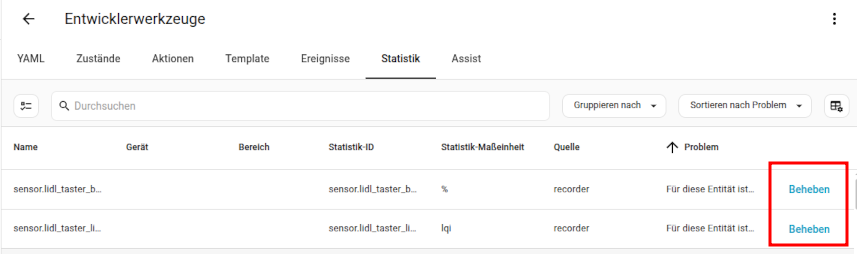

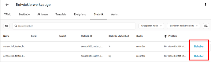

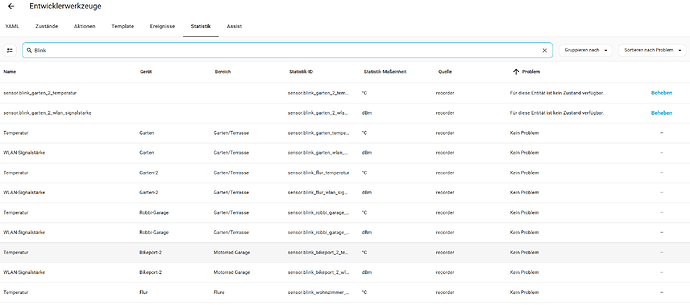

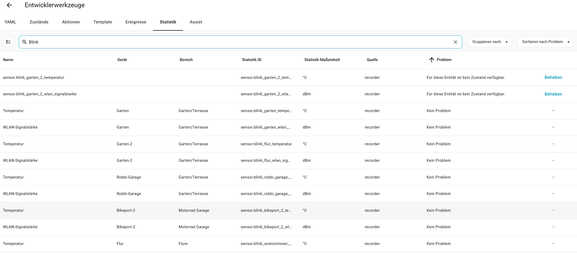

und/oder auch über die Entwicklerwerkzeuge —> Statistik

Hier kann ich nur die Integration komplett löschen. Was mir ja leider nur mehr Arbeit eingebracht hat, wegen fehlender Pin-Eingabe-Möglichkeit.
Bei der Kamera selbst gibt es nur die zwei Optionen…

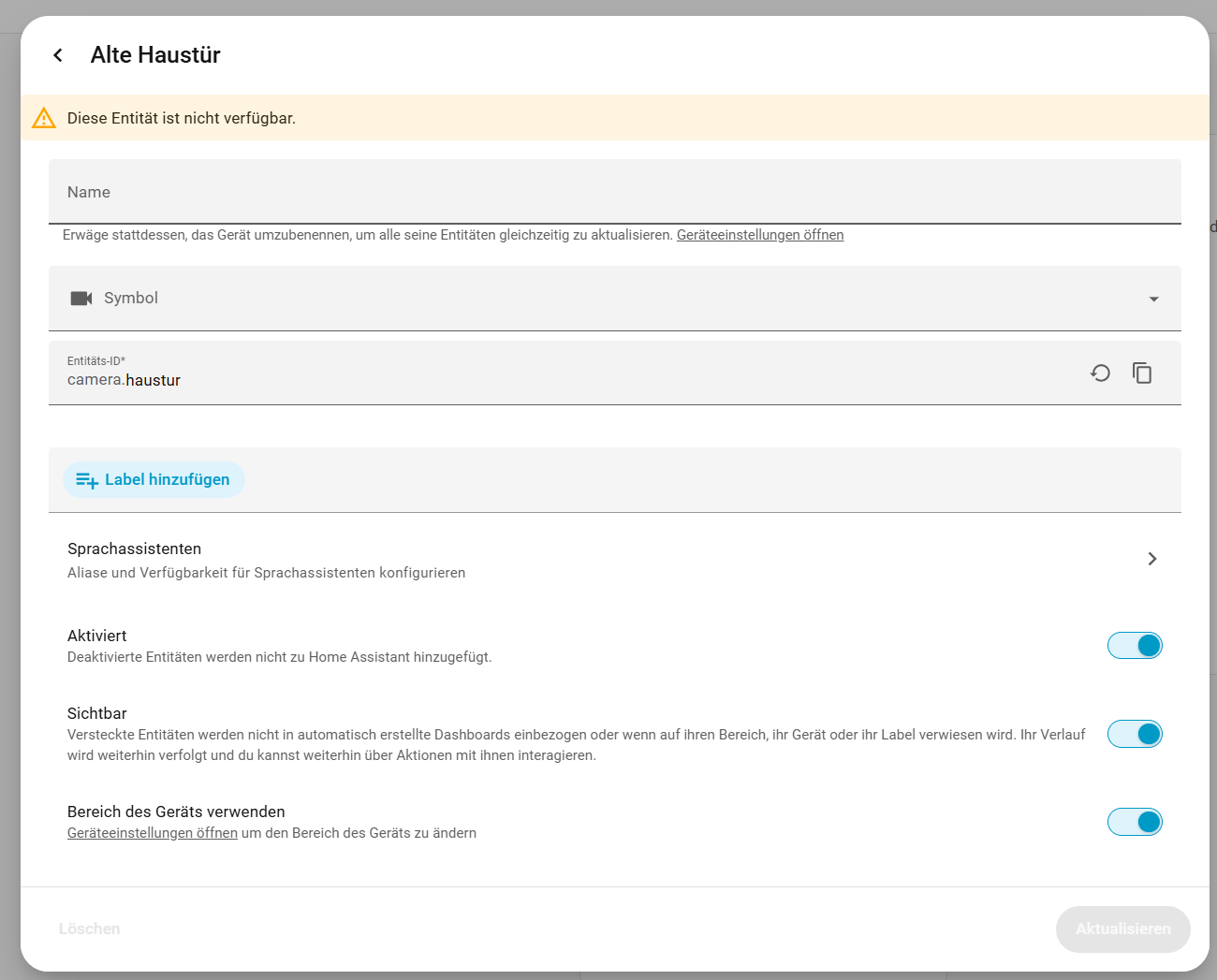

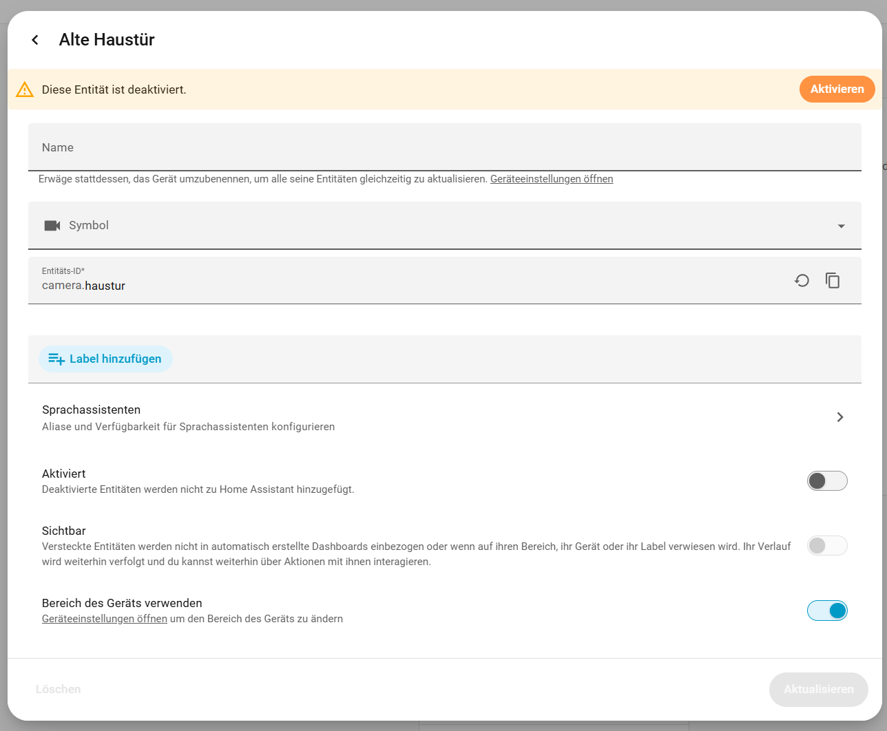

Gehe ich dann auf die Entitäten selbst, ist der Button “Löschen” ausgegraut.
In der Entwicklerumgebung unter Statistik taucht die Kamera “Alte Haustür” nicht auf.

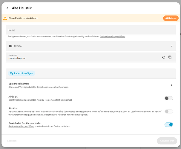

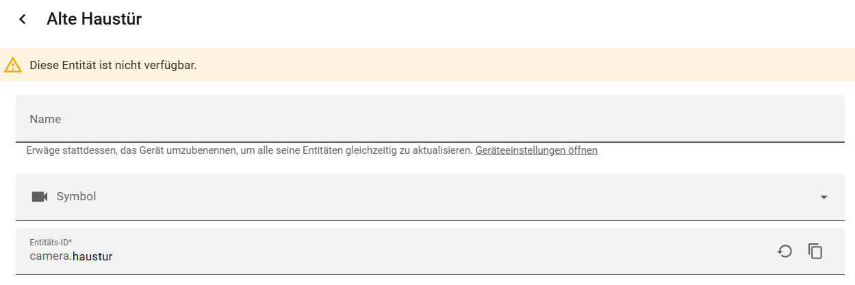

Ja weil die Entität noch aktiviert ist. Deaktivier sie mal über den Schieberegler und dann aktualisieren, Fenster schließen und wieder aufrufen. Dann schauen ob löschen immer noch ausgegraut ist.
Hatte ich auch schon versucht:
Das hatte ich als Nachtrag auch in meinem ersten Post geschrieben.
Auch ein Deaktivieren einer einzelnen Entität gibt den Lösch-Button nicht frei:
