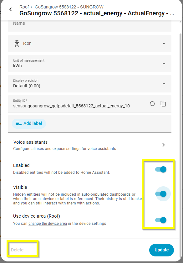

zu Testzwecken habe ich MickMake GoSungrow installiert - habe es aber nicht zum Laufen bekommen und wieder de-installiert. Aber es existieren weiterhin zahlreiche gosungrow_getpsdetail* Entitäten die sich mit den Bordmitteln scheinbar nicht löschen lassen . Hat jemand eine Lösung für diese Problem? Danke für ein Feedback

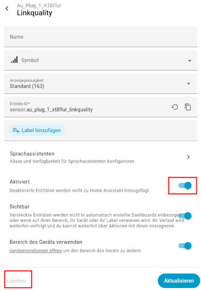

Die Frage ist leider etwas zu pauschal. Es wäre erst mal zu klären wo genau die noch auftauchen und was Du bereits probiert hast diese zu löschen. Im einfachsten Fall geht man bei einem “Fenster” einer Entität oben auf das Zahnrad rechts und dann erscheint z.B. so etwas
Wenn man die Entität dann dort deaktiviert und dann aktualisiert, sollte unten Links der Löschen-Button nicht mehr ausgegraut sein und man sollte die Entität dann löschen können. Aber wie schon geschrieben wäre erst einmal zu klären welche Entitäten da wo und wie auftauchen.

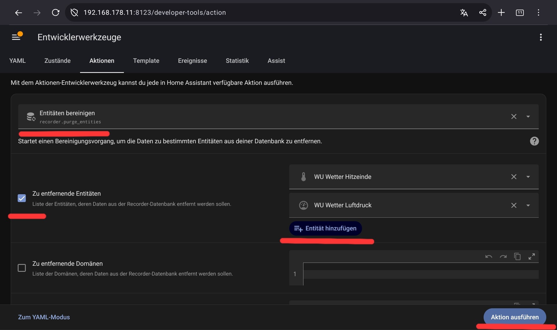

Habe letztens selber verwaiste Entitäten über Entwicklerwerkzeuge → Aktionen → Entitäten breinigen gelöscht, alle manuell ausgewählt. Ggf. geht es auch auf einen Schlag direkt über “Bereinigen", vorher aber eine Sicherung erstellen.

Da ich meine Entitäten immer eindeutig benenne, meist mit einem zum zugehörigen Gerät/zugehöriger Integration passenden Vor-Kürzel, habe ich dieses Kürzel einfach in die Suche des Aufklappmenüs eingegeben, alle fälligen Entitäten markiert und dann eben bereinigt, jetzt tauchen sie auch an keiner Stelle mehr auf. Alle weiteren Häkchen entfernen.

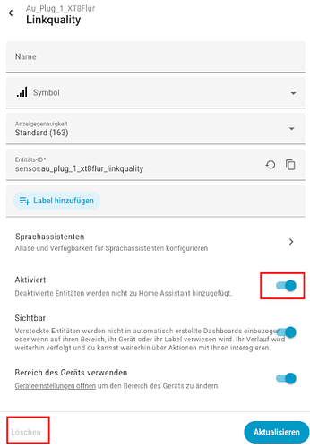

Danke für euer Engagement - also Einstellungen > Geräte & Services > Entitäten werden diese gelistet und der Löschen-Knopf ist inaktiv (ausgegraut). Es macht auch keine Unterschied wenn ich die Toggles hi und herschiebe → Löschen bleibt inaktiv. Gemäss Home Assistant sind diese Entitäten “in Gebrauch” vermute ich.
Ich vermute, du muss enabled auf inaktiv schieben und dann erstmal warten.
Vielleicht sogar HA neustarten.
Danke @Kamika242 - diesen Workflow kannte ich nicht und bin dabei zu löschen

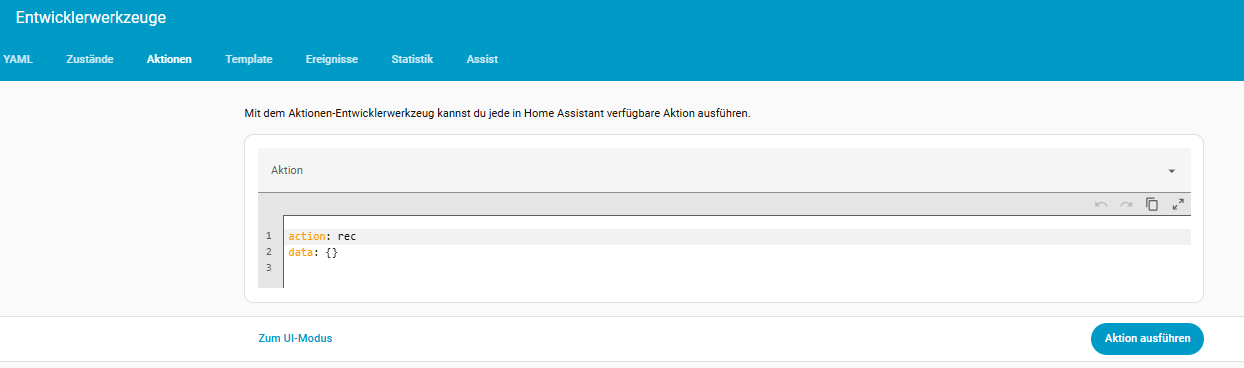

Hab noch ein Bildschirmfoto angehängt, aber ich glaube, meine Vorgehensweise entfernt nur die Daten zu den Entitäten und nicht die Entitäten selbst. Ist dort alles etwas unglücklich/unlogisch beschrieben.
Ah, jetzt hab ichs. Du meinst recorder.purge.
Aber das entfernt doch nur die Messwerte aus der Datenbank?
edit: zu spät :slight_smile:
Leider nicht, bin selbst noch recht neu bei HA. Vielleicht hast du irgendwo mal “In YAML bearbeiten" angeklickt, das wird solange für alle Sektionen beibehalten, bis du wieder auf “Im visuellen Editor bearbeiten" auswählst.
Edit: Steht ja auch unten auf deinem Bildschirmfoto, “Zum UI-Modus”.
Ja, das Ding speichert immer dort die letzten Einstellungen, wo es es nicht soll. :slight_smile:
Bei mir sieht das übrigens z.B. so aus:
