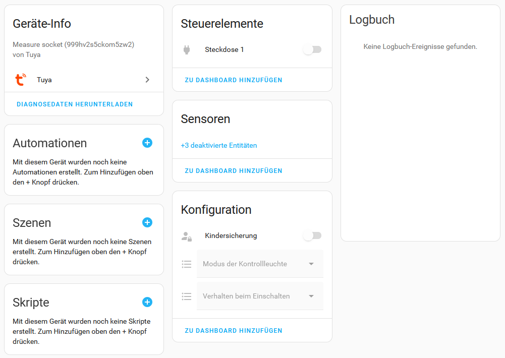

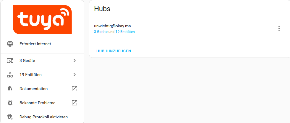

ich habe zwei HA Standorte. Um etwas zu testen, habe ich ein Tuya Gerät und eine Argus Kamera eingebunden. Diese möchte ich, nach erfolgreichem Test, jetzt wieder entfernen. Leider werden in der Integration die Geräte nicht einzeln aufgelistet, so dass man sie einfach löschen kann.
Wenn ich dann auf Geräte klicke, werden mir alle 3 Geräte angezeigt, aber ich finde einfach keinen Punkt, das betroffene Gerät zu löschen.
Bin ich zu blöd, oder ist das ein “Bug”?
Es kann ja nicht sein, dass man die komplette Integration löschen muss. Würde bei mir gehen, aber wenn man viele Geräte hat?! Die einzelnen Entitäten kann ich löschen!

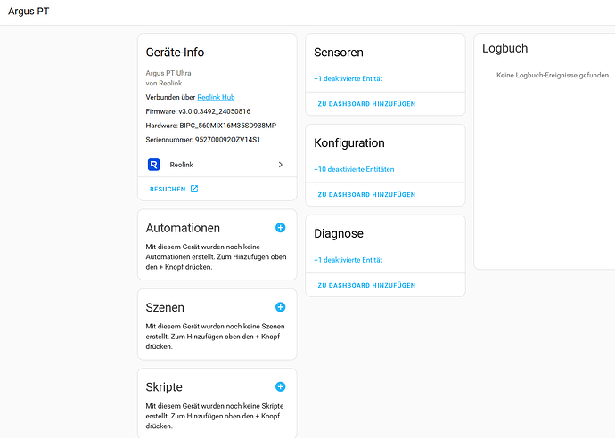

Ich habe aber bei Reolink das gleiche Problem mit der Argus Webcam und in der Reolink App ist das Gerät nicht mehr vorhanden.
Und jetzt? Außerdem finde ich diese Lösung sonderbar. Was wenn ich das Gerät in der App aber nicht in HA verwenden möchte? :thinking:

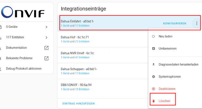

Ich nutze die Tuya Intgeration nicht, daher weiß ich nicht was dabei/damit dann genau möglich ist, aber wenn Du das Gerät bei der Geräteauflistung nicht über die drei Punkte bei dem Gerät löschen kannst - hier ein Bsp. mit Onvif:

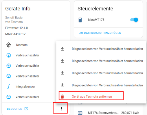

dann vermutlich bei/über die Geräte-Info-Seite. Bsp. Tasmota:
Tasmota_Gerät_Entfernen
Die gibt es weder bei Tuya, noch bei Reolink:
Das ist doch zum verzweifeln! :man_facepalming:

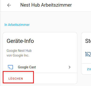

BTW: Gibt gibt auch noch diese Variante. Hier am Beispiel eines Nest Hub und der Google Cast Integration. Der Löschen-Button befindet sich direkt auf der Geräte-Übersicht und nicht in irgendeinem Untermenü. :laughing:
HA_Nest_löschen
