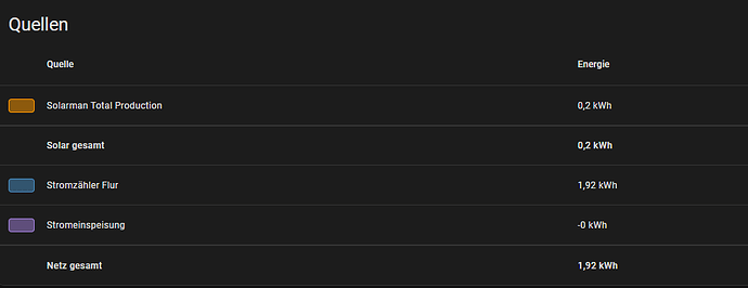

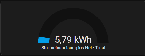

Als Karte wird mir der Wert auch korrekt angezeigt:

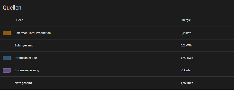

Im Energy Dashboard kommt der Wert aber nicht an:

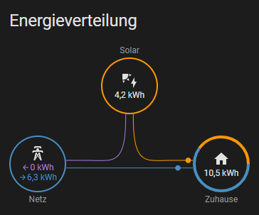

Hier noch die Enregieverteilung von einem Tag. Und ich habe die 4,2 KW leider nicht verbraucht. Es ist also etwas ins Netz zurückgegangen.

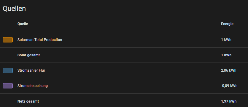

Kaum geschrieben und es funktioniert :slight_smile:
Vielleicht hilft die Konfig ja jemanden weiter!
