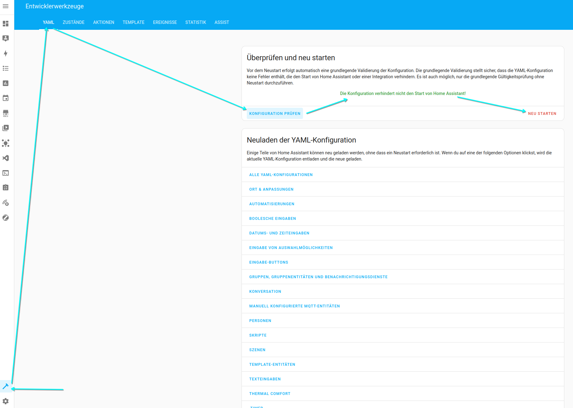

also wenn an der Syntax etwas falsch wäre, sollte Dir eigentlich der File Editor das anzeigen, habe mal absichtlich etwas falsch gemacht
grafik
spätestens, wenn Du auf HA neu starten gehst, damit die geänderte configuration.yaml, neu eingelesen wird, sollte Dir HA auf die Finger klopfen, wenn etwas nicht stimmt würde.
habe mal Deinen Code von oben eingegeben
P.S.: @Equicon ich habe nochmals bei mir geschaut und wenn ich es dann so eintrage, kommt kein Fehler mehr

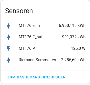

Edit: Vielleicht noch einem das Beispiel von mir mit Screenshots. :slightly_smiling_face:
Bei der HA Tasmota Integration ist mein Iskra Zähler mit seinen Sensoren vorhanden. Bei mit sind das drei weil ich einen Zweirichtungszähler wegen meiner PV-Anlage habe.
Iskra_Sensoren_1
E_in = Der aktuelle Gesamtverbrauch
E_out = Die bisher eingespeiste Strom
P = Der aktuelle Stromverbrauch
Die drei Sensoren haben dann einen Entitäts-ID. Bsp.: E_in
Diese Entitäts-ID braucht man dann für die customizer.yaml. Hier noch einmal die von mir:
