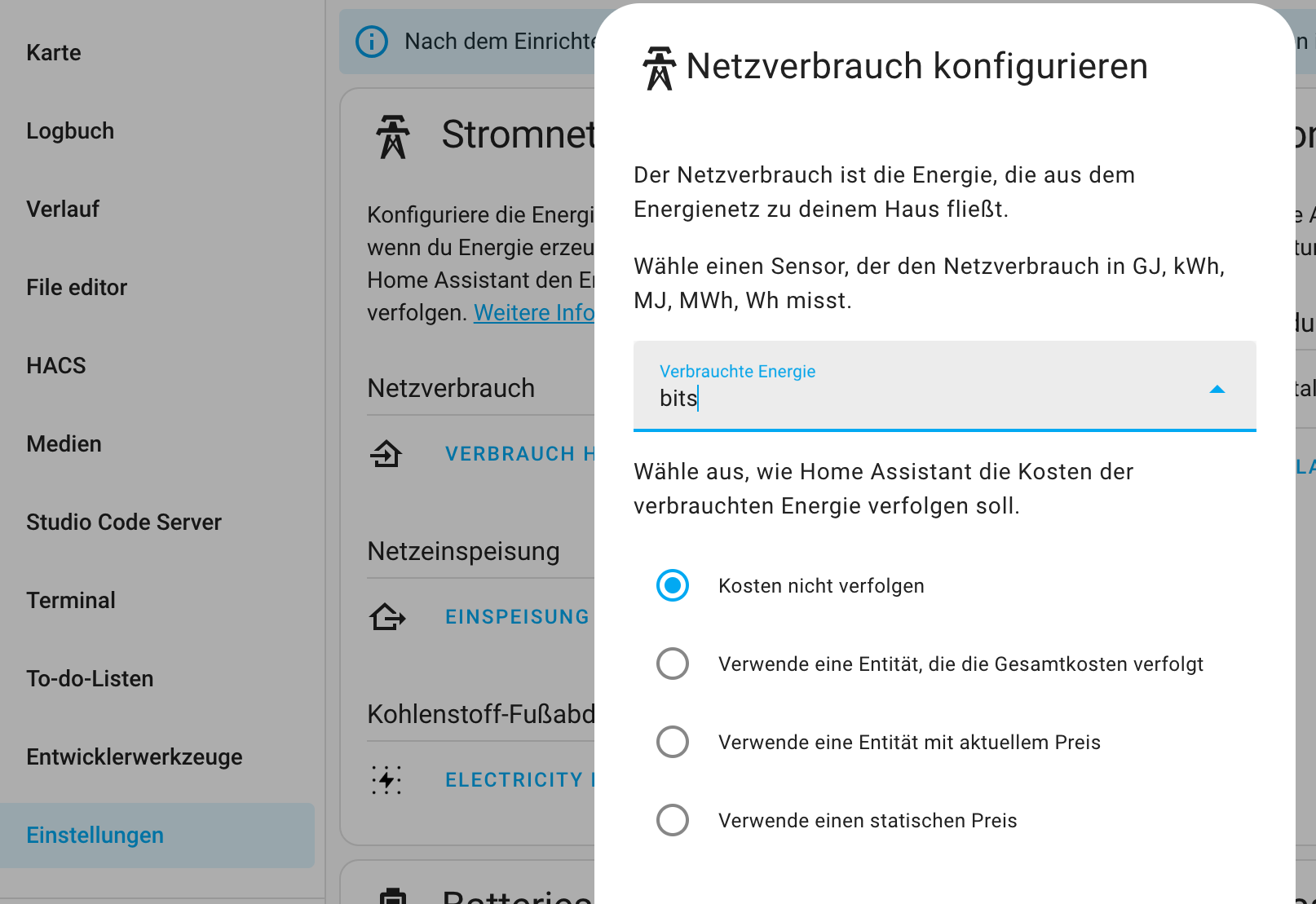

Unter. dem Energydashboard taucht es jedoch nicht auf:
Noch eine Idee?
könnte es ggf. an der Schreibweise liegen?
Den Fehler sehe ich leider erst jetzt, ist mir vorhin nicht aufgefallen.
Du erstellst einen Template Sensor, der den bitshake Sensor als Basis hast, gibst ihm aber den identischen Namen.
Das wird so nicht funktionieren.
Entweder du benennst deinen Template Sensor anders, oder du ergänzt bei den originalen des bitshake die device_class, state_class und unit per customize.
Hallo ihr,

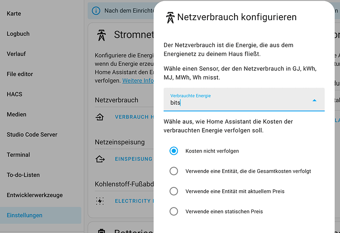

ich habe zwischenzeitlich auch die Lösung gefunden:
Ich habe im Energiedashboard beim Hinzufügen des Bitshakesensors. nach dem Sensornamen (“sensor.bitshate…power_in”) gesucht. Das führte zu nichts.
Geklappt hat es dann mit dem im yaml-Code verwendeten Namen (name: Stromzähler Verbrauch). Nach einem Neustart waren die Werte nun da. Ich habe nun zugleich auch einen Einspeisezähler eingepflegt. Der Code sieht insgesamt so aus:
