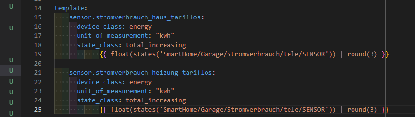

und hier von mir:
habe es sicher falsch abgeändert oder wo ist mien Fehler?
Home Assistant Core
2024-05-12 17:52:33.003 ERROR (MainThread) [homeassistant.config] Invalid config for ‘template’ at configuration.yaml, line 15: ‘sensor.stromverbrauch_haus_tariflos’ is an invalid option for ‘template’, check: sensor.stromverbrauch_haus_tariflos
Invalid config for ‘template’ at configuration.yaml, line 21: ‘sensor.stromverbrauch_heizung_tariflos’ is an invalid option for ‘template’, check: sensor.stromverbrauch_heizung_tariflos
Invalid config for ‘template’ at configuration.yaml, line 27: ‘sensor.stromverbrauch_haus_power_cur’ is an invalid option for ‘template’, check: sensor.stromverbrauch_haus_power_cur

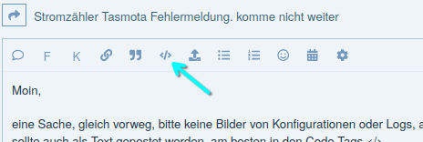

eine Sache, gleich vorweg, bitte keine Bilder von Konfigurationen oder Logs, alles, was Text ist, sollte auch als Text gepostet werden, am besten in den Code Tags </>

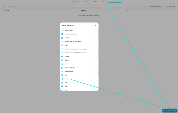

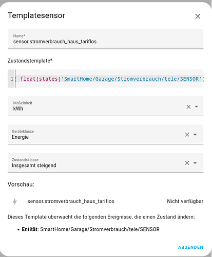

Ich kann Dir nicht wirklich helfen, aber es gibt, glaube ich eine einfachere Möglichkeit Templates zu erstellen, über die Helfer.
Ob der das jetzt so tut wie Du willst, kann ich nicht sagen, den zweiten dann analog dem ersten erstellen.
