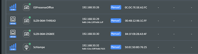

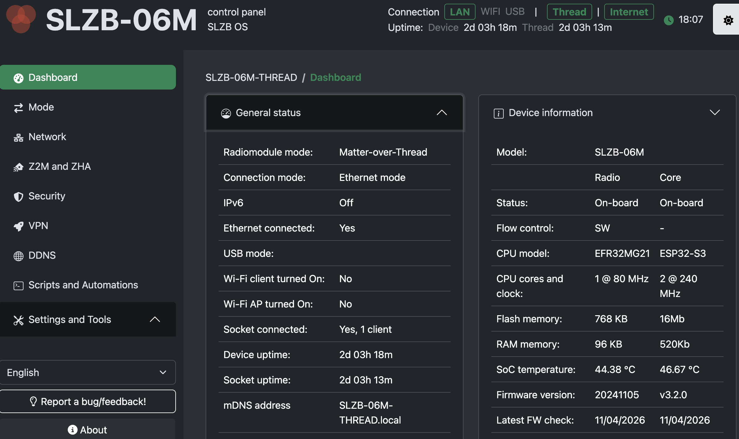

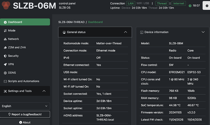

Das ist alles etwas “seltsam”. Auch bei mir zeigt das SLZB-Dashboard an, daß IPv6 inaktiv wäre:

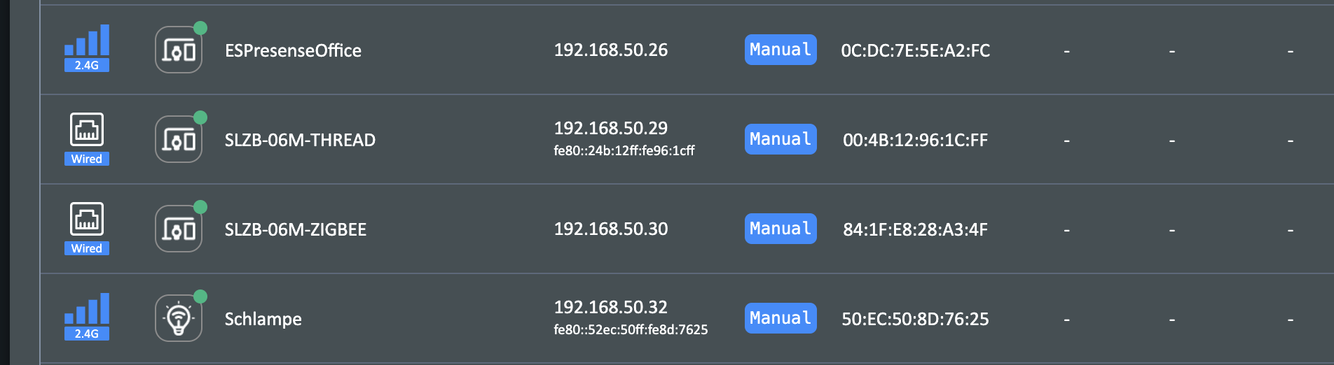

was aber definitiv falsch ist - der SLZB-06m für Thread (das ist das zweite Device von oben) ist mit dem Router über IPv6 verbunden und hat eine funktionierende lokale IPv6-Adresse, wie ich in meinem Router (Asus BT8) sehe:
Das dritte ist ein baugleiches Gerät, das ich als Zigbee-Koordinator verwende, und das unter Version 3.2.9 läuft - und KEINE IPv6-Adresse hat.
Aber “the proof is in the pudding” - mit 3.2.9 funktioniert weder IPv6 noch - konsequenterweise - Thread. Mit 3.2.0 funktioniert beides.

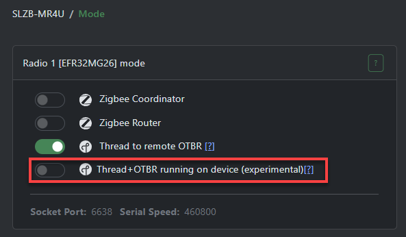

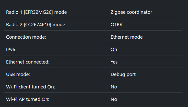

Hier der Screenshot meines SLZB-MR4U, welcher den neuen zusätzlichen Modus implementiert hat.
Gruß, Lars

Ich bin auf 3.2.8 und bei mir sieht das ganze so aus:
Und Thread läuft ohne Probleme.
Öfter mal was Neues. :laughing: Die Option für das aktivieren oder deaktieren von IPv6 ist nicht da zu sehen wo sie sonst mal war, IPv6 ist trotzdem auf On und der OTBR läuft scheinbar direkt auf dem Dongle. :rofl: Was für ein SMLight Modell nutzt Du denn da genau? Offensichtlich gibt es da dann ja doch noch/wieder Unterschiede von Modell zu Modell.
Auch das SLZB-MR4U.
Trau mich gar nicht den jetzt neuzustarten :smiley:
Finde ich sehr Interessant.
Das heißt, du benutzt diese Option schon, richtig?
Hattest du vorher auch schon den HA OTBR als Integration laufen?
Wenn ja, musstest du die Thread Geräte neu Verbinden?
Welche Geräte hast du am Start?
Laut SMLight soll die Funktion noch wacklig sein - wie sieht es bei dir aus?
Gruß, Lars
Musst Du ja auch nicht unbedingt. :slightly_smiling_face: Nach dem Firmware-Update wurde der Dongle ja neu gestartet und so lange alles funktioniert gibt es ja auch keinen Grund den neu zu starten, oder gar per Strom weg und wieder anschließen neu zu booten.
D.h. so lange es keine neue Firmware-Version gibt, bei der dann offiziell auch wieder IPv6 vorhanden ist, würde ich jetzt schön die Finger davon lassen. :wink: Sofern denn alles problemlos funktioniert.
Ich hatte 2 Wochen bevor die Funktion mit “OTBR running on device” kam, die Option mit “Remote OTBR” am Laufen. Das war aber noch in einer sehr frühen Phase und ich musste mehrmals meine Geräte neu koppeln.
Als die Funktion mit “OTBR running on device” kam, hab ich die Funktion aktiviert und seitdem läuft es einigermaßen stabil. Ich habe aktuell nur ein schwaches Mesh, das änder sich hoffentlich morgen (da kommen 3 IKEA Grillplats).
Ich bin also ein schlechtes Beispiel um zu sagen, ob es gut oder schlecht läuft :smiley:

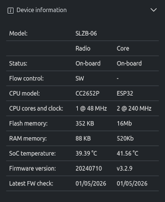

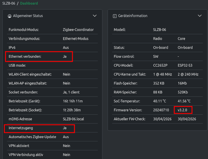

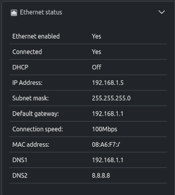

Kann es ggf. sein das es aktuell irgendein Verbindungs-Problem zu dem/den OTA-Server(n) von SMLight gibt? Wenn ich versuche per Firmware-Update —> Auf Updates prüfen mir die verfügbaren Firmware-Versionen (egal ob Core oder Radio) anzeigen zu lassen passiert das:
Der SLZB-06 hat aber eine I-Net-Verbindung
SLZB-06_Status
und an der Netzwerkkonfiguration, oder dem Netzwerk selber, hat sich auch nichts geändert. Auch gibt hier keinerlei Einschränkungen was die I-Net-Zugriff betrifft und alle anderen LAN-Clients haben damit auch kein Problem. Anm.: Die IP-Vergabe für den SLZB-06 erfolgt per DHCP-Server, aber auch das war schon immer so und spielt daher in dem Fall keine Rolle.
OK ich nutze hier noch eine ältere Core-Version (v3.2.0)
aber das sollte bzgl. der OTA-Verbindung ja eigentlich keine Rolle spielen.
Bevor ich hier jetzt irgendwelche Neustarts/Reboots und ähnliche Dinge mache und ggf. “Geister jage”, :laughing: die Frage in die Runde ob bei anderen SLZB-Nutzern die Verbindung zu dem/den OTA-Server(n) von SMLight aktuell möglich ist?
Edit: Bitte gebt bei einer Rückmeldung zu meiner Frage auch die von Euch genutzte Core Firmware Version mit an, um vielleicht auch zu klären ob es ggf. an der von mir genutzen v3.2.0 liegen könnte. Weil bei neueren Firmware-Versionen sich ggf. die OTA-Server-URL/IP geändert hat.
Ich habe Core Version 3.3.1 und bei mir gibt es keine Probleme mit der OTA Abfrage. Sowohl Core als auch OS Abfrage funktionieren sofort.

Da die bisherigen Rückmeldungen zu meiner Frage ja durchaus überschaubar waren, :laughing: habe ich eben dann weitere Versuche gestartet die OTA-Funktion wieder zum Leben zu erwecken.
  1. SLZB-06 stromlos gemacht = Weiterhin OTA-Fehler
  2. SLZB-06 von DHCP auf statische IP-Vergabe gestellt = Weiterhin OTA-Fehler
  3. Manuell die Firmware von 3.20 auf 3.2.9 aktualisiert = Weiterhin OTA-Fehler

Hm - so langsam gehen mir die Idee aus. :thinking: Klar das klingt natürlich danach das irgendetwas im LAN den Zugriff auf das I-Net beim SLZB-06 verhindern würde, aber das kann ich ausschließen. Es gibt bei mir im LAN nicht irgendwelche “Blocker” ala Adguard oder Ähnliches und der Zugriff wird auch nicht durch irgendeine Firewall blockiert. Der SLZB-06 ist per LAN und Switch mit meiner FB verbunden - genau so wie aktuell weitere ca. 40 Clients - und kein Client hat irgendwelche Probleme mit dem I-Net Zugriff. Abgesehen davon habe ich hier bei der grundsätzlichen Netzwerkeinrichtung und/oder dem SLZB-06, schon seit Monaten nichts mehr geändert. Außerdem zeigt mir das WebGUI des SLZB-06 ja auch an das eine Internet-Verbindung bestehen würde und der Zugriff auf den NTP-Server erfolgt lt. Log ja auch problemlos.
Aus dem Bauch heraus würde ich immer noch vermuten das SMLight da etwas an deren OTA-Server(n) geändert hat, aber dann müsste das Problem bei @onofthepagans ja eigentlich auch auftauchen.
Naja - zumindest habe ich hier jetzt etwas über das ich wohl etwas länger “nachgrübeln” kann/darf. :rofl: Falls jemand dazu noch eine Idee hat dann immer her damit. :slightly_smiling_face:

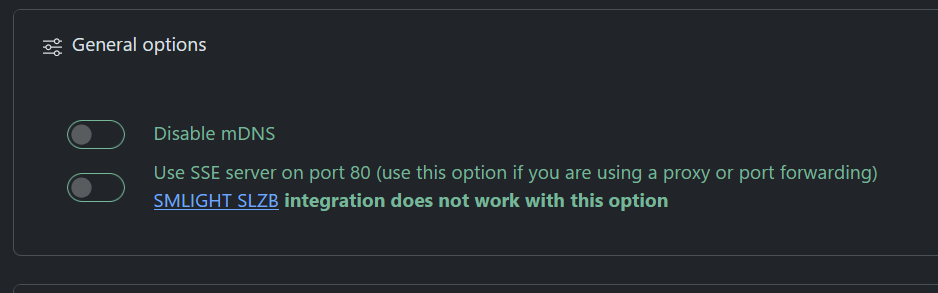

Edit: Das Problem hat sich geklärt! Ich hätte auf die Idee einfach mal einen anderen Browser zu benutzen vielleicht schon gestern kommen sollen, :rofl: aber genau das habe ich gerade mal gemacht und siehe da per Chromium wird eine Verbindung zu den OTA-Servern von SMLight aufgebaut. Offensichtlich hat das letzte Update in dieser Woche bei meinem Waterfox Browser zu dem Problem geführt. Was auch immer da jetzt genau bei Waterfox geändert wurde, denn den Browser benutze ich hier schon lange und auch mit dem WebGUI des SLZB-06 kam es dabei bisher nie zu einem Problem.
OK das ist jetzt auch erst einmal egal. Wichtig ist das ich jetzt weiß was das Problem ist. :slightly_smiling_face: Somit hat sich meine Frage hier erledigt.
Edit 2: Die NoScript-Erweiterung bei Waterfox war das “Problem”. Vermutlich durch mein Firmware-Update bei dem SLZB-06 vor ein paar Wochen auf die Firmware 3.2.0, wurde auch die URL für die OTA-Server-Adresse geändert. Diese neue Adresse wurde standardmäßig von NoScript blockiert und musst erst freigegeben werden. Somit ist jetzt auch die Erklärung für das Problem gefunden. :slightly_smiling_face:
