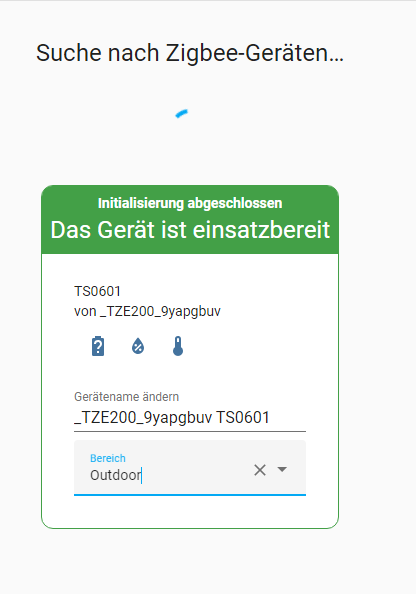

Installation hat funktioniert und der Sensor wird auch im dashboard angezeigt, liefert aber keine Werte…
wenn ich mir das zigbee Netzwerk anschaue, hat der Sensor keine Verbingung.
was ist da denn los?

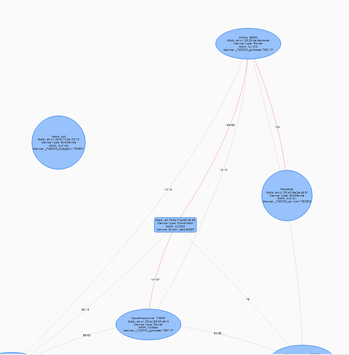

gerade nochmals von vorne gemacht und ich bekomme diese Meldung…
reicht das nicht, was soll ich noch machen?
Weiter drücken so circa 20 mal.
Mache auch die SHOW LOGS an dann kannst Du sehen was der alles auslesen tut
auf den kleinen schwarzen Knopf im Batteriefach? 20x kurz drücken?

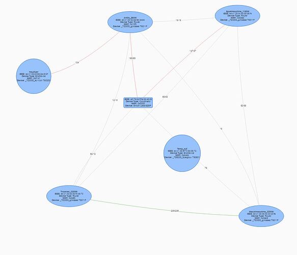

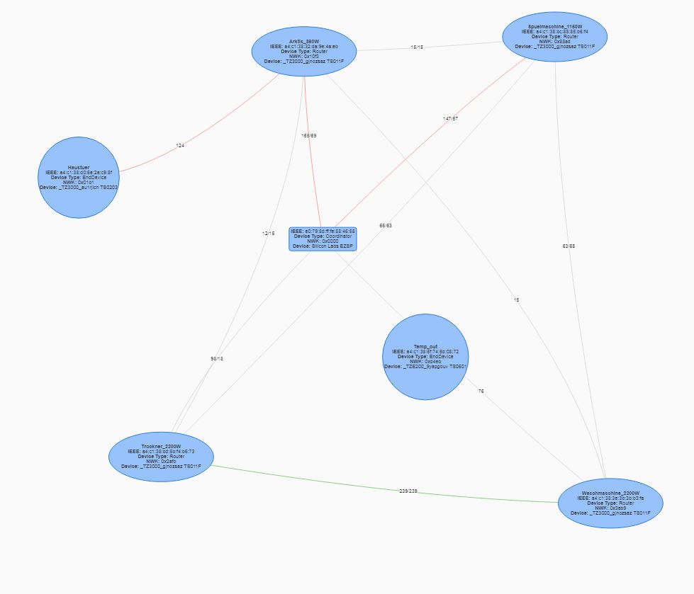

und wenn ich mir das Netz abschaue, sieht es so aus.
ist das ein dynamisches Netz? Was passiert, wenn der Sensor an einer anderen Stelle betrieben werden soll oder wenn ein Glied in der Kette ausfällt?
EDIT:
Also: es ist keine so gute Idee, den Senor nach der Installation an einen anderen Platz zu verlegen. Muß das ganze Prozede jetzt zum 3x machen.

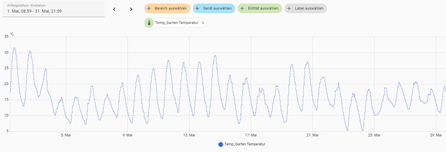

dieser zigbee Temperatur Sensor hat bis Ende Mai noch funktioniert
jetzt kommt permanent nur noch derselbe Wert von 18,6°, scheint Schrott zu sein …
