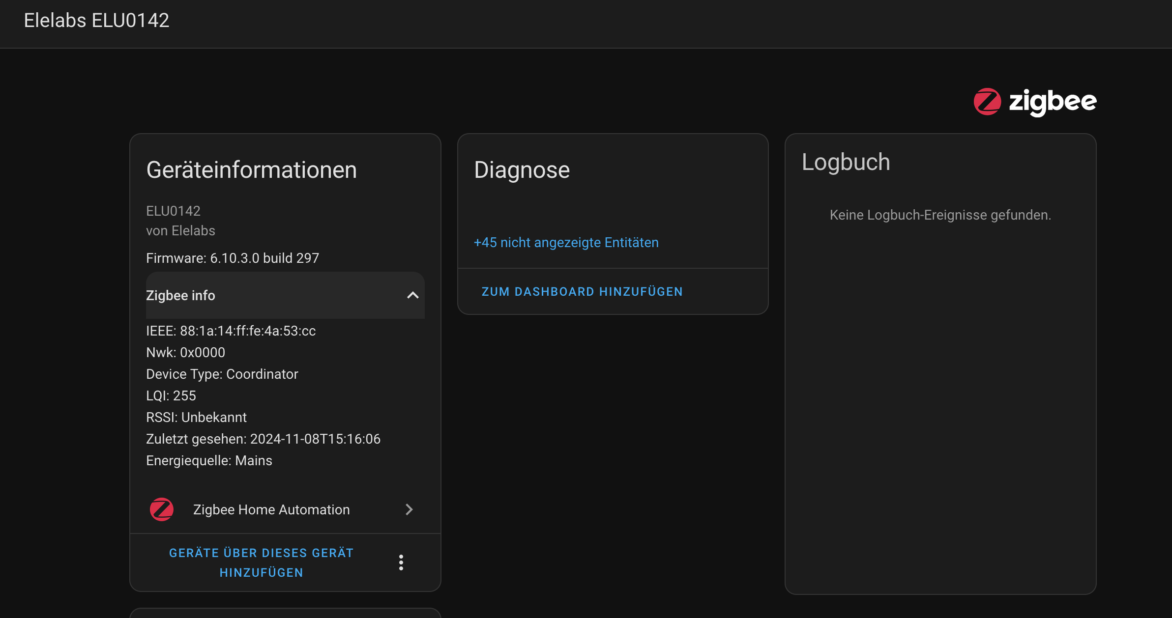

Und warum 2 Sensoren so eine verbundene Linie zum Stick haben und der eine nicht weiß ich auch nicht…

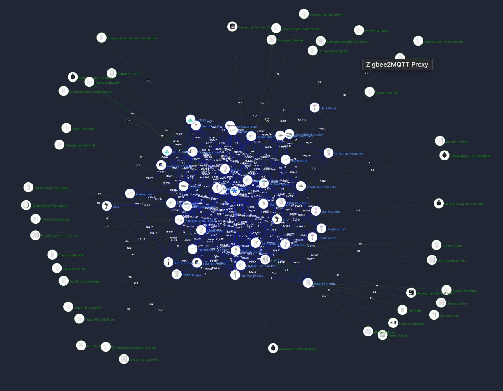

So sieht ein engmaschiges ZigBee Mesh aus :grin:

Kann es sein das ich es falsch integriert habe? Habe es nach der ANleitung gemacht: ZigBeeHA

Respekt das sind ein paar
Frage an die Runde ich habe immer ein paar die nicht Verbunden sind.
Meisten sind das die die am nähsten am nächsten router sind
mach ich was Falsch?

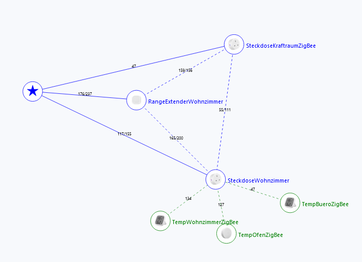

Extender
Ich dachte eher so an den TempBuero Temperatursensor weil der am anderen ende der Hütte ist und mega Probleme hat die Verbindung zu halten. Am Extender dürfte er keine Probleme haben weil dieser noch näher dran ist als die Steckdose…
Ah ok den zweiten Temp-Sensor hatte ich glatt übersehen. :laughing: Dessen LQI-Wert von 47 dürfte für das Zigbee Mesh immer noch ausreichend sein. Es kann aber durchaus auch sein das dieser sich in ein, zwei, drei Tagen auch eine andere Route über das Aeotec Teil gesucht hat.
