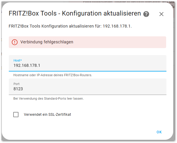

Das sehe ich wenn ich versuche, die Integration neu zu konfigurieren:
Woher kommt der Port?
Wenn ich es so oder mit dem gelertem Port-Feld bestätige, kommt die Fehlermeldung:
Früher, bei der alten Fritzbox hat die Adresse so ausgeschaut:
ist 8123 Port und ist Immer so und ist bei der Konfiguration einzutragen?

EDIT, mit dem Port 8123 gibt es trotzdem ein Verbindungsproblem

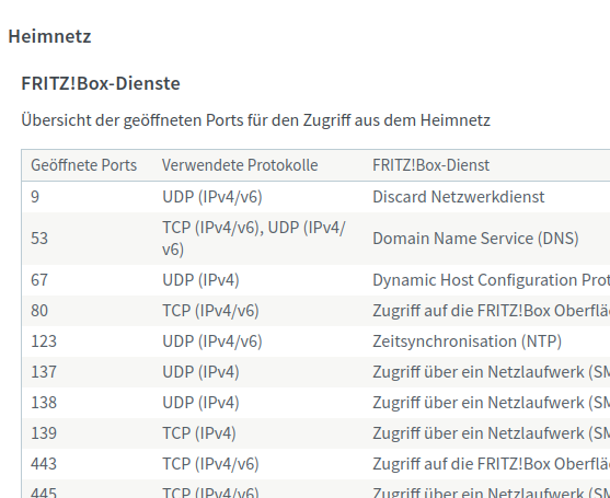

Welche Ports bei der FB überhaupt geöffnet sind kannst Du Dir unter Diagnose —> Sicherheit unter Fritz!Box Dienste dann anschauen.
FB_Dienste

Wenn nicht, korrigiere das in der FB Tools Integration und lasse dort, wie klein gedruckt, den Port leer.

OK dann sollten die Voraussetzungen für den Zugriff der FB Tools Integration auf die FB passen und eigentlich müsstest Du dann da auch nichts weiter machen.
Wenn Du Dir mal meinen Screenshot zu Diagnose —> Sicherheit —> Heimnetz anschaust und dann Deinen Diagnose —> Sicherheit —> Portfreigaben auf Heimnetzgeräte solltest Du feststellen das Du an der falschen Stelle geschaut hast. :wink:

Meine Portfreigabe sieht so aus:
Der Port 8123 ist nicht in dieser Liste.
Kann sein, dass es das Problem ist für die nicht über die IP Eingabe funktionierende Anmeldung?
Nein bei dem Port 8123 handelt es sich um den Port über den Du HA in Deinem LAN ansprechen kannst. Bei den Ports die Dir unter Diagnose —> Sicherheit —> Heimnetz angezeigt werden geht es um die FRITZ!Box-Dienste. D.h. über welchen Port kann man auf einen Dienst zugreifen den die FB selber zur Verfügung stellt. Also z.B. den Port 5060 für Telefonie (SIP).
Um auf das WebGUI von HA per IP und Port zugreifen zu können - bei mir z.B. http://192.168.1.100:8123 - baucht es innerhalb des LANs keinerlei Portfreigaben bei der FB. Innerhalb eines LANs ist die Kommunikation über irgendeinen Port gar nicht beschränkt, es sei denn man selber hätte ihn über z.B. eine Firewall beschränkt.

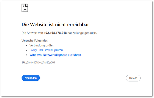

Aufruf HA aus Windows am PC:
Aufruf HA am Handy App:

Da HA ja scheinbar die IP 192.168.1.218 hat sollte der Zugriff per 192.168.1.218:8123 auch möglich sein, es sei denn Du hättest bei HA unter Einstellungen —> Netzwerk
noch irgendwelche Änderungen vorgenommen. Was eher unwahrscheinlich ist.
Falls da der Schieberegler rechs aktiviert ist (Standardeinstellung) deaktivier den mal (ein Zugriff über die HA App ist bei Dir ja scheinbar noch möglich), sodass Du die kompl. URL für den Zugriff auf HA angezeigt bekommst. Da sollten bei Dir dann eigentlich stehen: http://192.168.178.218:8123
Wenn der Zugriff nicht funktioniert dann kann es eigentlich nur noch an einer der bereits genannen Ursachen liegen.

Das App funktioniert nur von Auswärts. Über WLAN nicht. (S. Bild im vorherigen Post.
Ich kann auf HA nur über https des externen Zugruffes über Internet Browser zugreifen (WLAN und von ausserhalb)
Und übers APP aber nur von Ausserhalb.
