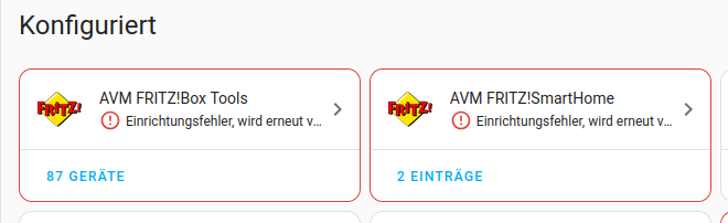

Fritz Modell und SSD blieben gleich aber aufgrund der neuen IP tauchen nun 2 Einträge in den Fritz Integrationen auf. Einige Geräte laufen an der neuen aber ein Großteil hängt wohl an der alten IP. Ich kann dort zwar die IP auf die neue ändern aber diese wird nicht übernommen. Müsste ich nicht auch den Benutzernamen auf den neuen irgendwo in HA ändern bzw. was muss ich tun?

Um welche Integration geht es hier genau? Die Fritz!Box Tools oder die Smarthome Integration? Kannst du die jeweilige Integration nicht über “Konfigurieren” oder die drei Punkte löschen oder die neuen Benutzerdaten angeben?
Danke für die Antwort :grinning:
Bei diesen beiden klemmt es
Doch die Option gibt es über die drei Punkte aber wenn ich die Integrationen lösche, sind dann die aufgezeichneten Daten der Geräte und Entitäten dahinter futsch oder wird die Historie nicht angetastet und einfach umgehängt? Ich zeichne nämlich primär meine PV Anlage auf und möchte da nichts verlieren…
Ok. So wie ich das jetzt verstanden habe, müssten alle Sensoren den gleichen Namen haben, wie in der alten Installation. Da einige aber die alte IP im Namen tragen, wird das wohl eher nicht funktionieren.
Mein Problem ist doch vielleicht einfach, dass die urspr. Installation mit der IP 192.168.178… gemacht wurde, die neue FritzBox nun aber mit 192.168.188… arbeitet oder?
ich muss sagen, dass ich bei den Fritz Integrationen nicht durchblicke. Wahrscheinlich wäre es einfacher gewesen, wenn du die neue Fritz direkt in den bisherigen IP-Bereich geholt hättest, kannst du zwar noch ändern, aber egal wie du es machst, denke ich das du um einen Datenverlust nicht drum herum kommst.
