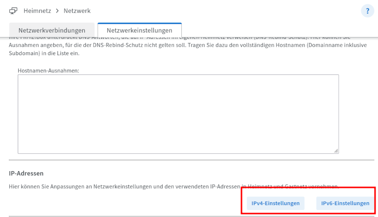

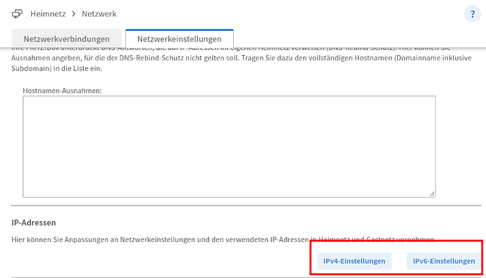

hast du eventuel mal einen screenshot
Ich bin zwar nicht @ostseereiter :slightly_smiling_face: aber er meint das bzw. da
Und dann unter Lokaler DNS-Server
Wenn Du Deine HA-Installationen aber auch nicht über die IPs per Browser erreichen kannst hat das nichts mit einem evtl. möglichen DNS-Problem zu tun.

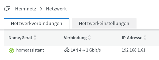

Zeig mal die IP Konfiguration von deinem HA in der Fritzbox und dann wie du die URL im Browser auf rufst.
grafik
grafik
Nein damit

grafik
was mir auffällt ist der grüne punkt in der FB vor der Verbindung
früher war da mal eine grüne Weltkugel
da fehlt doch der Port dahinter: 192.168.178.117:8123
