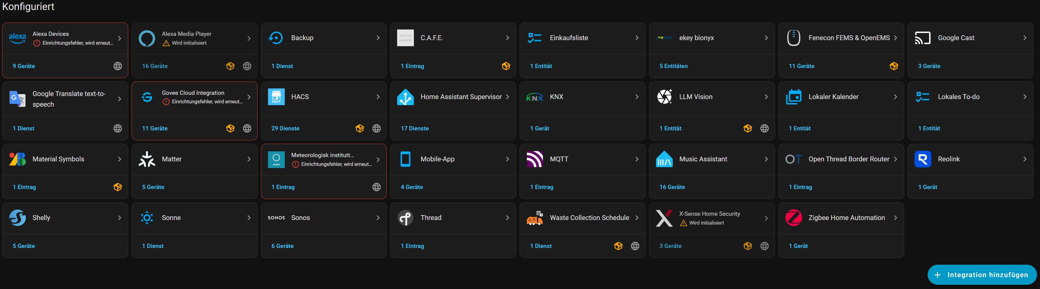

Nun gibt es jedoch Interationen, die nicht mehr richtig funktionieren. Es wird angezeigt “Einrichtungsfehler, wird erneut versucht”. Immerwieder wird neu initialisiert doch ohne Erfolg.

Das da einige Integrationen die eine Cloud und somit I-Net-Verbindung brauchen, wie z.B. Meteorologisk institutt (Met.no), einen Einrichtungsfehler anzeigen und andere Integrationen wie z.B. HACS dann nicht, ist schon etwas komisch.

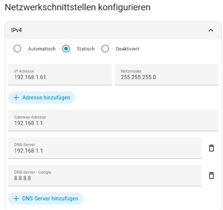

Wie sehen denn Deine Netzwerkeinstellungen unter HA jetzt aus. Bsp. von mir hier:

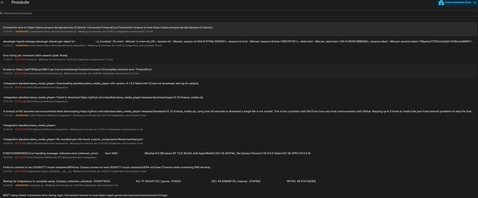

Weil zumindest diese Fehlermeldung
Met_no_Error
sieht ja danach aus als wenn HA eben keine I-Net-Verbindung aufbauen könnte und/oder es ggf. ein DNS-Problem gibt.

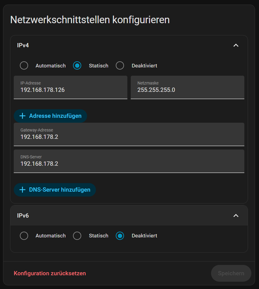

hier meine Netzwerk Einstellungen. Das System wurde schon mehrfach neugestartet.
192.168.178.2 ist tatsächlich die Adresse deiner FritzBox?

Die IP Adresse […].2 war tatsächlich ein Mesh-Repeater. Nach Umstellung auf meine Fritzbox […].1 und einem Neustart geht nun wieder alles. Keine Ahnung warum sich hier die IP des Repeaters reingeschrieben hat.
