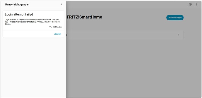

er findet Home assistant einfach nicht und wenn ich die standard Home assistant adresse eingebe, erscheint diese fehlermeldung in HA:
Login attempt or request with invalid authentication from dynamic-pd01.res.v6.highway.a1.net

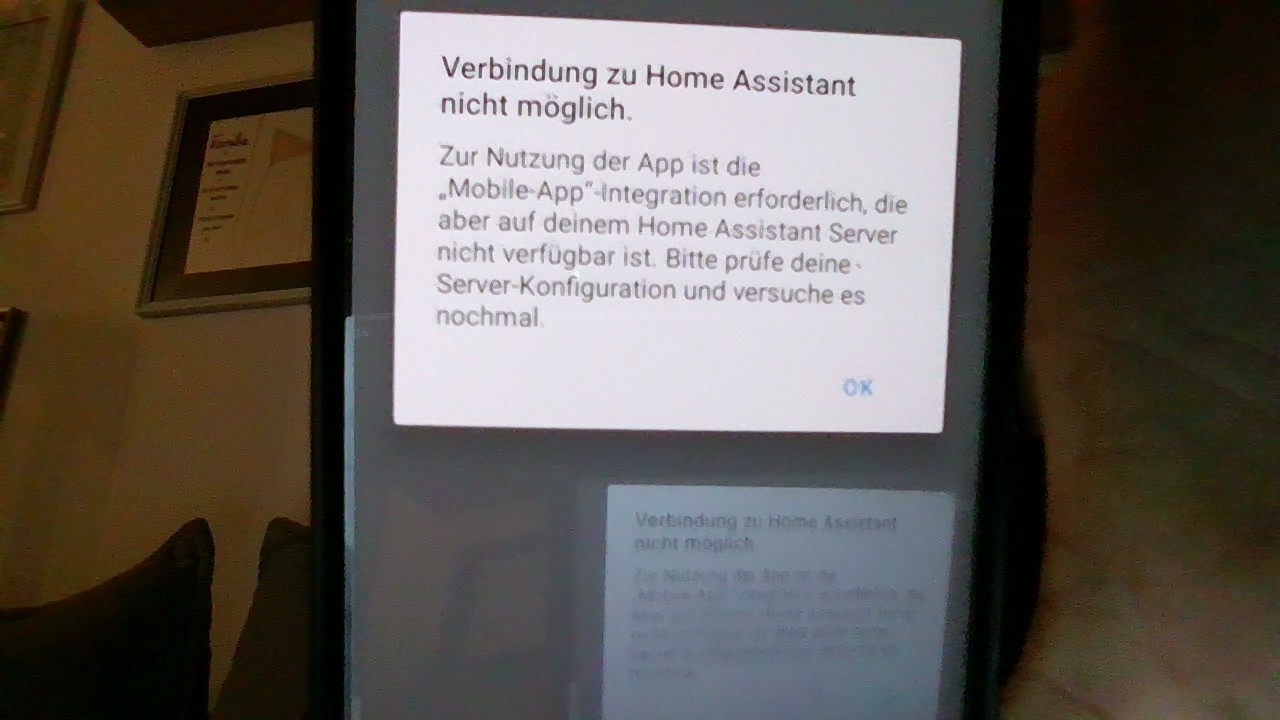

Ich habe meinem HA von Anfang an eine eigene domain erstellt. Wenn ich versuche mich IN DER APP über die domain einzuloggen, schreibt die app folgendes (siehe bild)

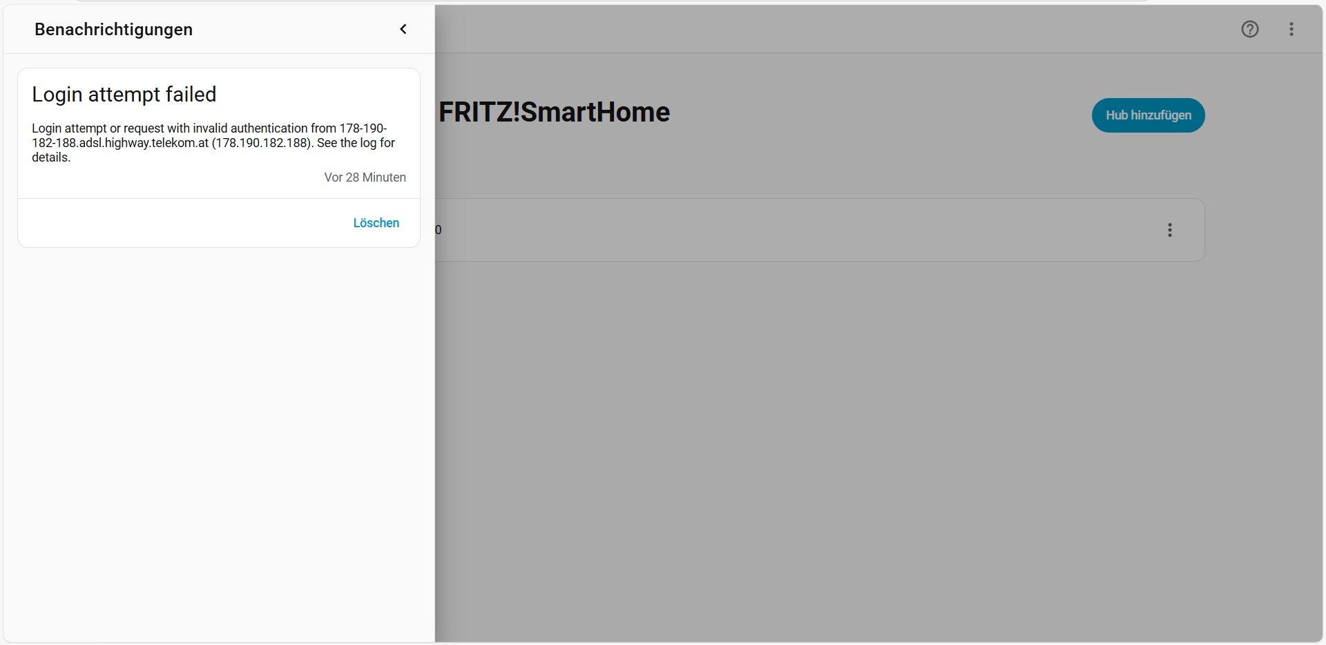

In HA (wenn ich über die domain einsteige) kommt eine “log in fail” meldung (siehe bild)

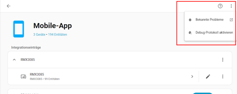

Ich frage mich wie Du das geschafft hast, denn die Mobile App Integration gehört mit zum HA Core und die kann man nicht mal eben irgendwo löschen. Die Mobile App Integration wird von HA automatisch per default_config: geladen.
und es gibt bei der Integration selber auch gar keine Möglichkeit diese - z.B. über das drei Punkte Menü - irgendwie zu löschen.
Man kann dort lediglich Konfigurationseinträge für Geräte löschen, aber mehr auch nicht und bei den Integrationseinträgen sollte dann natürlich auch Dein Smartphone auftauchen. Falls es die Mobile-App Integration aber bei Dir wirklich nicht mehr geben sollte, dann kann ich Dir auch nicht sagen was Du da wie “verbogen” hast und wie Du das ggf. wieder “gerade biegen” kannst.

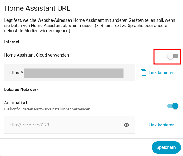

  1. Über meinen Nabu Casa Cloud Zugang, der dann hier aktiviert werden muss
  2. Über die lokale HA IP (bei mir 192.168.1.61), die von der HA Companion-App auch automatisch gefunden und angezeigt wurde.
Da ich nicht weiß was Du da für eine eigene Domain nutzt und wie dann dafür was wo eingerichtet ist, kann ich dazu auch nichts sagen. Im Normalfall brauchst Du dafür aber einen extra Dienst der Dir dann eben auch eine https-URL für den Zugriff auf HA zur Verfügung stellt. D.h. irgendwie scheinst Du da ja etwas von der Telekom AT zu nutzen
und dann musst Du schauen wie Du dort einen https-Zugriff per vermutlich statischer IP (Domain) auf HA realisierst. Von Telekom AT habe ich keine Ahnung. :slightly_smiling_face:

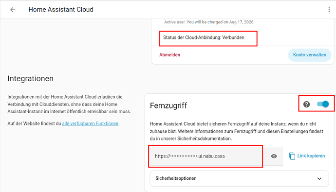

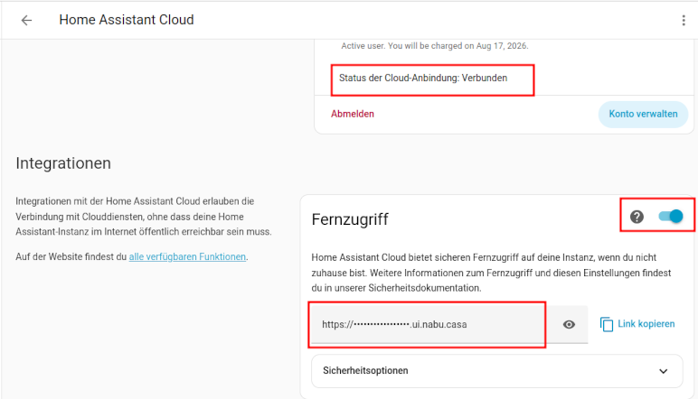

Da Du ja wohl einen Nabu Casa Zugang hast müsstest Du dafür eigentlich nichts anders machen als zu überprüfen ob der aktiv ist.
und dann sollte die HA Companion-App diesen auch automatisch finden und sich darüber verbinden können.
