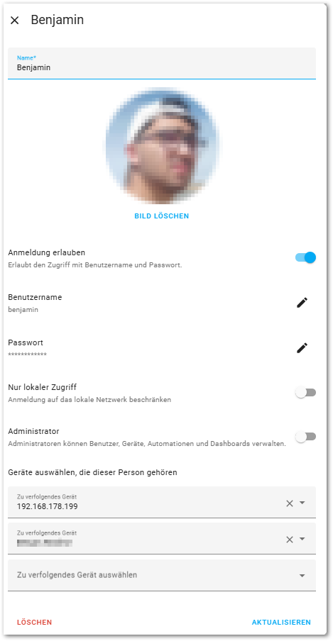

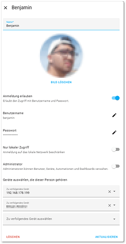

Das verstehe ich.
Aber um das APP auf dem jeweiligen Gerät installiseren zu können, muss doch das Gerät im HA “sichtbar” sein und ich über die Personen ihm die Einwilligung erteile, sich anmelden zu dürfen? Ohne dessen hat man nicht einmal die Anmeldedaten für die App.
Ich glaube ich stehe auf dem Schlauch und verstehe die grundlegende Dinge nicht.
Bis jetzt hat FBTools die Mobilgeräte ins HA mitgebracht.
Ich habe zwar den jetztigen Stand der Handys im HA, aber lass mal die IP in der FB festmachen oder gar neues Handy usw, muss ja HA das mitbekommen.
So, jetzt habe ich keine FBTools. Wie binde ich das Handy ins HA ein?
Darauf bezog sich ja die erste Frage.
Für jede Person im Haushalt legst Du eine Benutzer/Person in HA an. Mit dem jeweiligen Benutzer meldest man sich auf dem Mobiltelefon an. Dadurch entsteht automatisch ein Devicetracker welcher mit der Person verbunden ist.
Aber Vorsicht: Den Menschen auch sagen, dass sie damit getreckt werden (z.B. über die Karte in HA). Kann die pubertierende Tochter im Zweifel nicht so toll finden.
Edit: Du mit Anmelden ist in der HA Companion App gemeint, nicht die Weboberfläche.
Buben 20J, 18J und 16J :face_with_hand_over_mouth:
