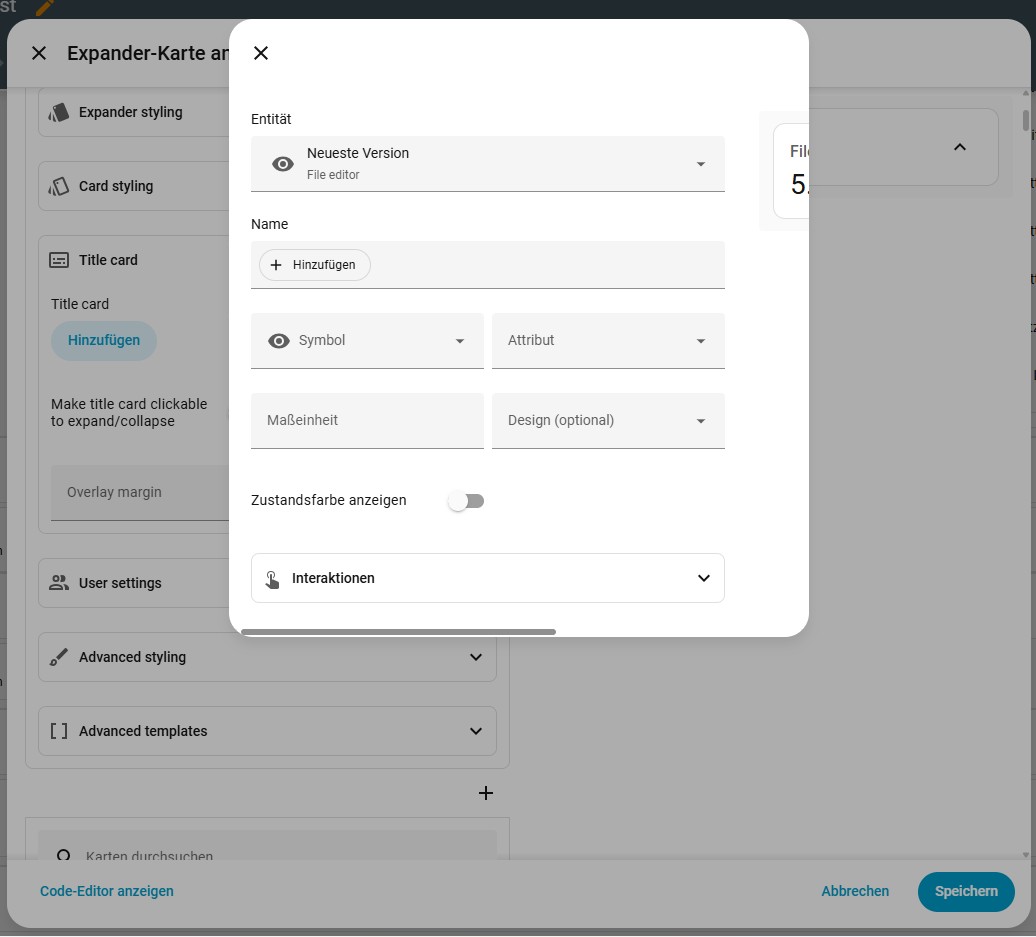

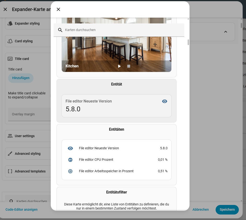

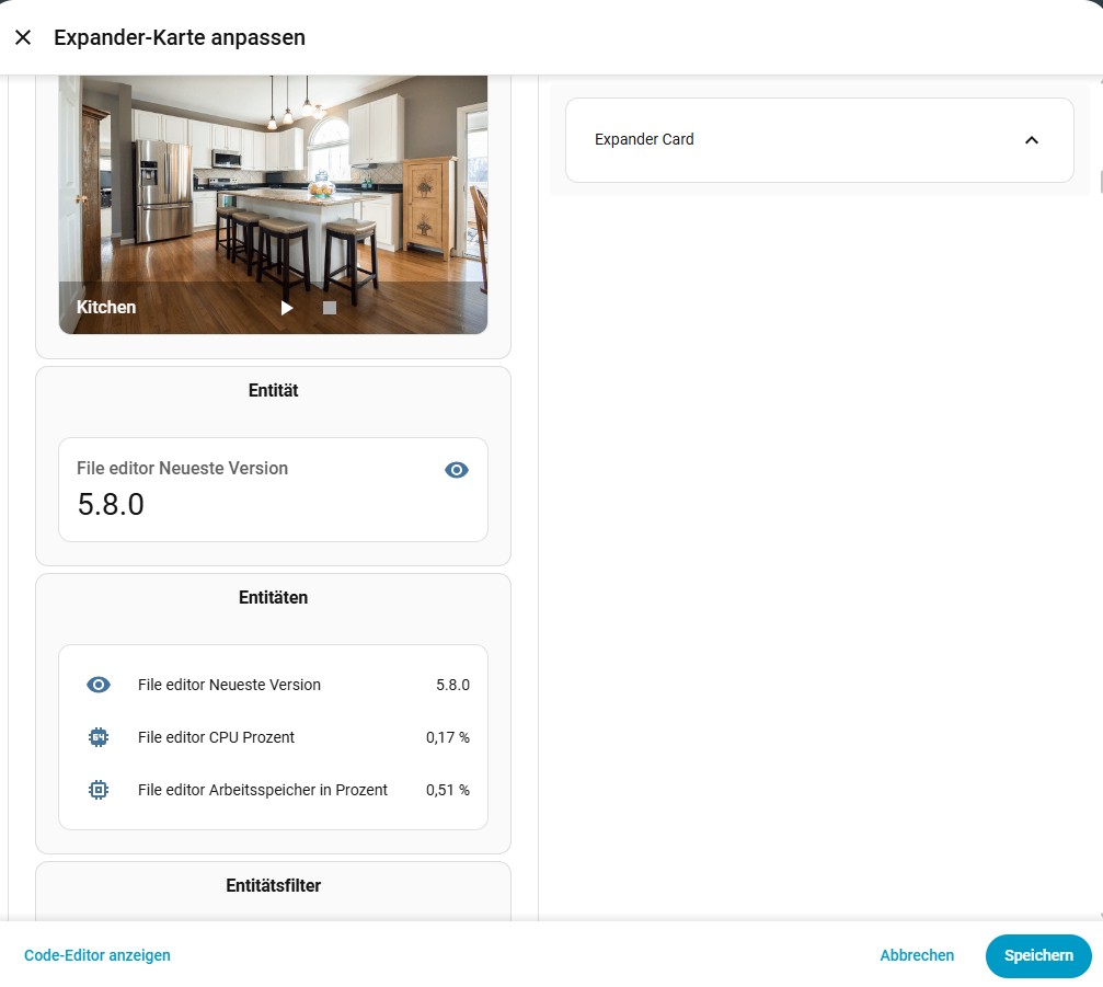

Ich habe ein Problem festgestellt mit der Expander-Card, beim hinzufĂŒgen/bearbeiten der Title Card fehlt der Abbrechen und Speicher Button bzw. das Pop Up ist wohl zu klein um alles darzustellen. Hat jemand dasselbe Problem? Wurde das schon gemeldet? Konnte leider nichts dazu finden (kann auch kein Englisch :smirking_face: ). Das Problem trat erst nach dem Home Assistant Update Core 2026.3.0 auf.
Ich benutze den Editor nicht, aber ich denke das Problem hÀtte dann schon jemand bereits gemeldet.
Es gibt diese Woche noch ein update fĂŒr die 2026.3.0. Sollte eigentlich nichts mit dem Problem zu tun haben, aber wer weiß. Könnte auch direkt an dem Tile-Card Editor liegen, da dieser hier verwendet wird und nicht der von der Expander-Card.
Hast du den cache mal gelöscht? Das hilft Wunder!
Danke fĂŒr die RĂŒckmeldung. Ja hab ich schon versucht. Aber das Problem trat wie gesagt erst mit der Version 2026.3.0 auf davor ging alles Problemlos. Ist auch nur wenn man ĂŒber den Menuepunkt “Title card” was hinzufĂŒgen oder Bearbeiten will egal was man da auswĂ€hlt es gibt keine Möglichkeit die Auswahl oder Änderung zu speichern. Über Yaml geht es ohne Probleme. Nur ĂŒber den Editor im Menuepunkt “Title card” tritt das Problem auf, alle andern Menuebreiche funktionieren.
Darum sage ich vielleicht ein tile card Problem im Editor oder allgemeines HA Editor Problem.
Was passiert denn wenn du eine tile Card ohne expander hinzufĂŒgst?
Bei einer Tile Card ohne Expander funktioniert alles ohne Probleme. Wenn ich jedoch bei der Expander-Karte die Title-Karte befĂŒllen möchte (egal ob Tile Karte oder EtitĂ€ten Karte oder sonst eine Karte) tritt dieses Problem auf er lĂ€sst sich keine Art von Karte einfĂŒgen da man diese zwar auswĂ€hlen kann aber weder Speichern noch Abbrechen angezeigt wird. Bei den Karten die dann beim Expandieren angezeigt werden sollen geht alles ohne Probleme.
(Ich habs fĂŒr mich jetzt erstmal ĂŒber Yaml gelöst, werde es aber nochmal Testen wenn das Core 2026.3.1 Update erfolgt)

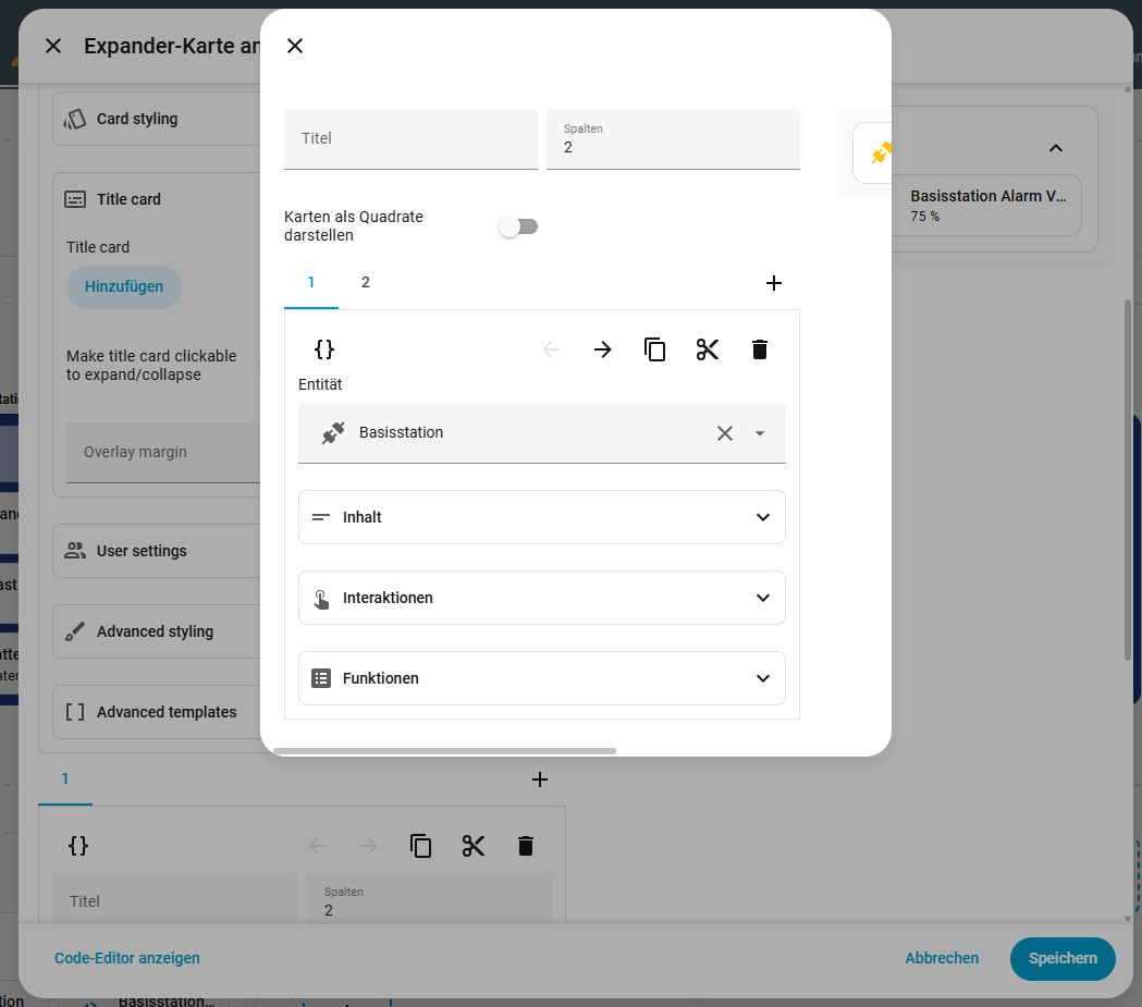

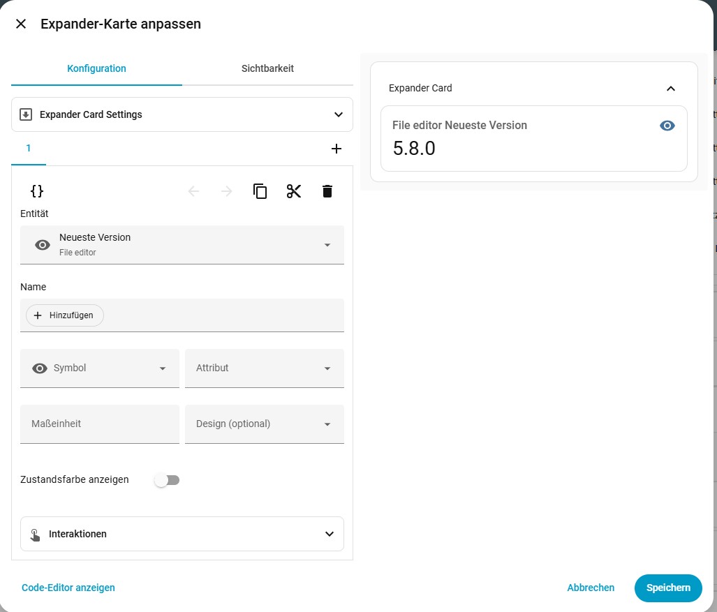

Habe mal ein paar Beispiele beigefĂŒgt
Expander-Card Title card Auswahl
Expander-Card Title card Auswahl EntitÀt Karte
Expander-Card Auswahl EntitÀt Karte
Expander-Card Auswahl EntitĂ€t Karte eingefĂŒgt

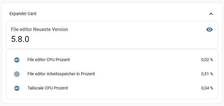

Expander-Card Anzeige nach einfĂŒgen einer EntitĂ€t Karte und einer weiteren Entities Karte, noch nicht Expandiert
Expander-Card Anzeige nach Expandieren

Dann musst du ein Ticket aufmachen und am Besten soviel Infos wie es geht. Browser, yaml code etc.
Ich kann das bei mir nicht reproduzieren.
Ach ich sehe gerade du machst eine Titel-Karte. Ich habe immer Tile-Card gelesen.
Bei der Titel Karte gibt es bei HA kein Speichern und Abbrechen im modalen Dialog du wĂ€hlst einfach eine aus und schließt den modalen Dialog (in eine freie FlĂ€che klicken). Fertig

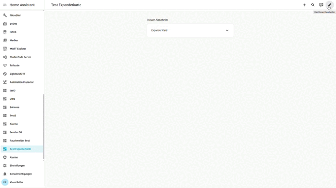

Auch das habe ich schon versucht, es wird aber keine Karte ĂŒbernommen, das bedeutet ich kann keine Karte egal welche ich auswĂ€hle ĂŒbernehmen. Das Dialog Fenster schließt sich zwar wenn ich in eine freie FlĂ€che klicke aber es wird dann die ausgewĂ€hlte Karte nicht ĂŒbernommen. Hab mal ein Bildschirm Video davon gemacht, kann ich aber leider nur als Gif hochladen. Ansonsten werd ich’s mal versuchen ein Ticket aufzumachen vielleicht bekomm ichs ja ohne Englischkenntnisse hin.
Bildschirmaufnahme 2026-03-07 114426 (1)
Wie gesagt mach am Besten ein Ticket auf. Den Editor hat jemand anders gemacht ich benutze den selber nicht.
Habe ein Ticket auf Github aufgemacht (Dank Google Übersetzter auch auf Englisch :slightly_smiling_face: ), das Problem wurde nun mit Version 7.0.0 behoben und die Titel Karte in der Expander Karte funktioniert wieder.
