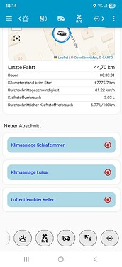

Ok, ich versuche es mal zu bebildern:

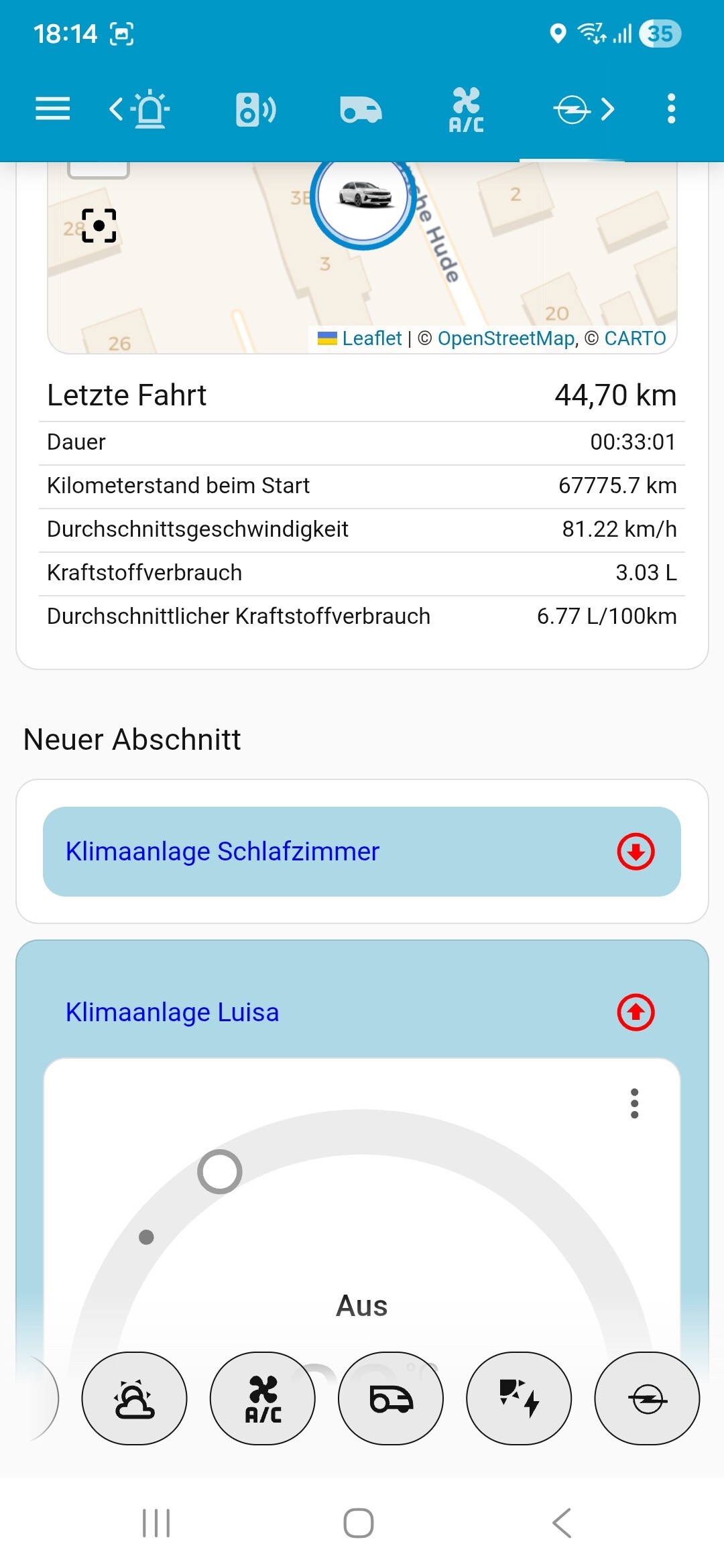

Als Beispiel sieht man hier im Bild im neuen Abschnitt die Expander Karten mit den Klimaanlagen. Wie schon gesagt bediene ich HA hauptsĂ€chlich ĂŒber das Handy. Klicke ich jetzt auf die Karte Klimaanalage Luisa sieht das im ersten Moment so aus:

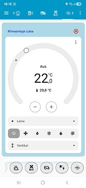

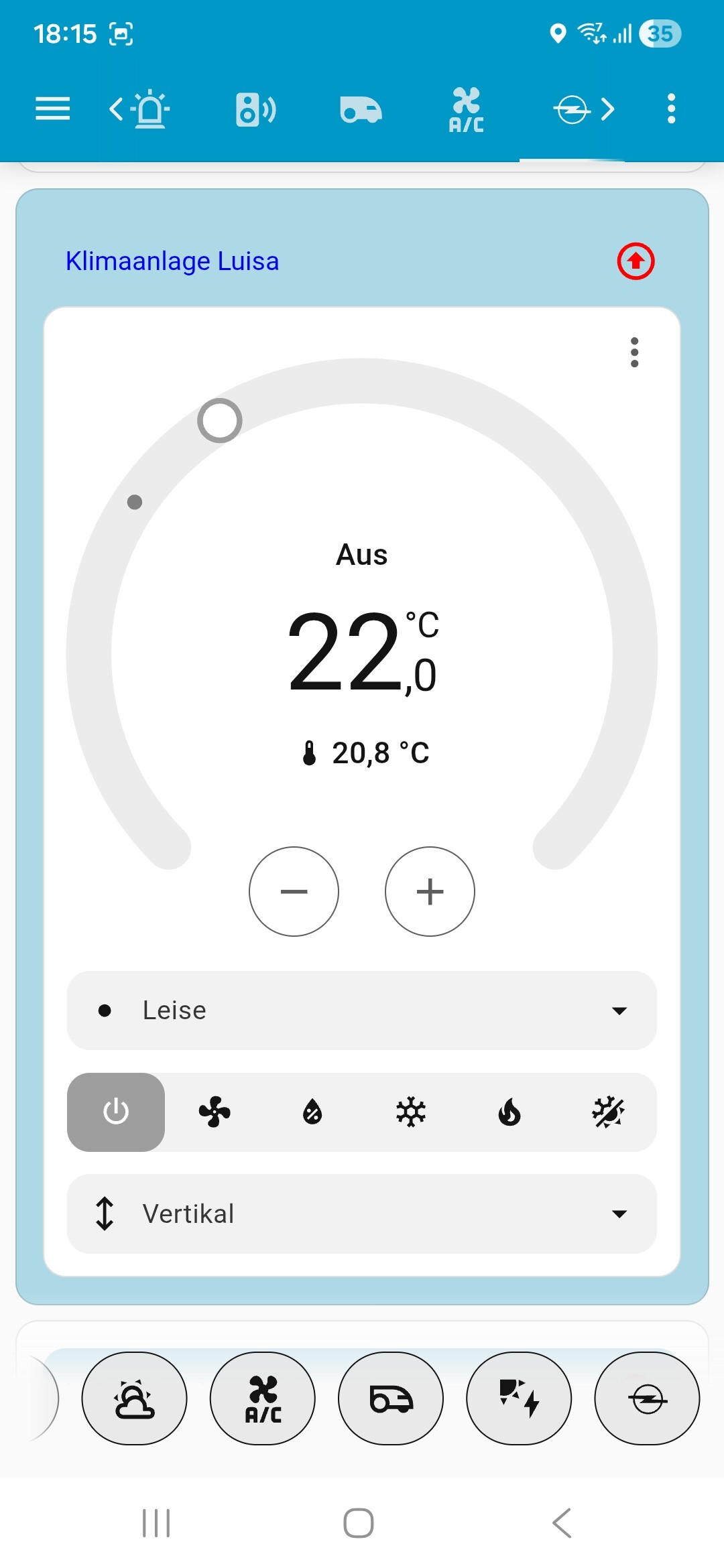

Hier ist der untere Teil der Karte nicht zu sehen und man muss jetzt erst wieder ein StĂŒck hochscrollen, um an die Bedienelemente zu kommen:
Jetzt ist die Frage ob man direkt, nachdem die Expander Karte geöffnet wurde, es so einstellen kann, das sich der Bildschirm/Karte so nach oben versschiebt, das sie sofort im gesamten sichtbar ist?
