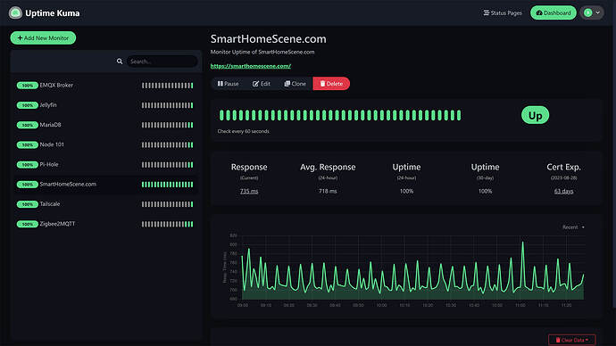

Uptime Kuma - findest Du im Add-On Store
grafik

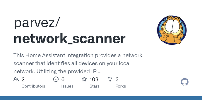

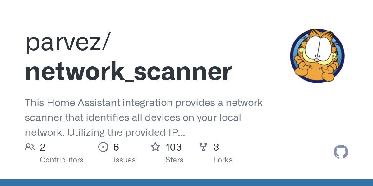

Ich nutze Network Scanner aus HACS
Baut auf nmap auf, oder? Es listet auch nur vorhandene Geräte auf, oder? Dann würde Geräte, die sich nicht (mehr) verbinden, nicht auffallen.

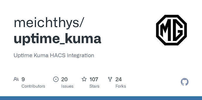

Mit Uptime-kuma kannst auch ein MQTT Service und über MQTT verbundene Devices überwachen.
gibt es zu Uptime-kuma eine kleine Installhilfe?
Habe es geschafft . bleibt nur noch die Frage : wie integriere ich Heimnetz Geräte (z.B. router, schellys )
also welche Monitor-Typen muss ich nutzen?
Ich verwende größtenteils den Monitor-Type “PING”.
Einfach die IP rein und die Prüfintervalle festlegen.

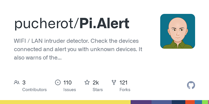

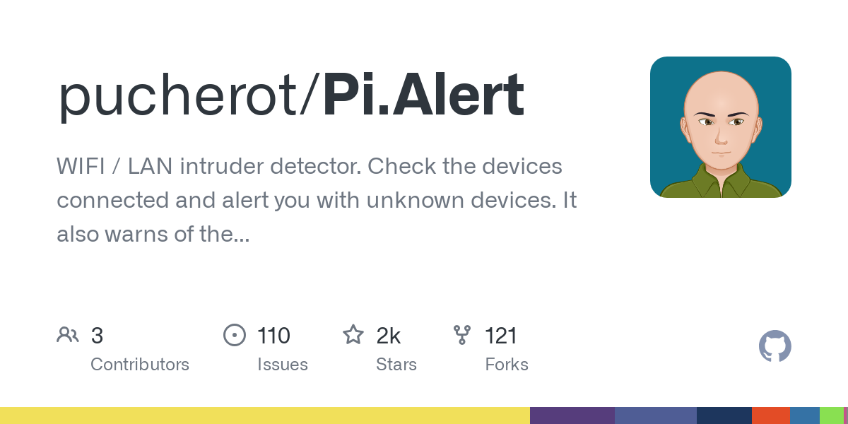

Um noch mehr zu verwirren werfe ich hier noch PI.Alert rein :slight_smile:
Auch sehr nett, scannt dein Netzwerk und Listet alles auf und dannach kannst du dich bei Offline/Online Ereignissen benachrichtigen lassen…
Ja ist empfehlenswert, macht aber Arbeit bei der Ersterfassung der Clients um denen alle mal sinnvolle Infos mitzugeben.
Problemmatisch wird es aber, wenn man ein Netzwerk mit mehreren VLAN’s nutzt - PiAlert nutzt arpscan und das geht nciht über VLAN-Grenzen.
Ergo: pro VLAN eine Netzwerkkarte notwendig, aber selbst das funktioniert aktuell bei mir überhaupt nicht mehr.
Ich werde da nochmal ein Issue bei Github öffnen.
Läuft aber nicht unter HA? oder
@Tuxtom007 Hast du Unifi im Einsatz wenn ja binde das mit ein, und du siehst auch die aus den anderen VLAN’s :slight_smile:
@gogo8888 ne muss man separat in einer VM oder auf nem Pi installieren…
Nein, hab nur Switch und AP’s von unifi, Firewall ist OPNSense
Hauptsache du hast nen Netzwerk-Controller am laufen, Ich hab auch nur AP’s und Switche von Unifi und ne Firewall von Sonicwall. Aber du kannst bei Pi.Alert den Netzwerk-Controller einbinden, und da der Controller alle Clients sieht kommen diese auch in das Pi.Alert.
