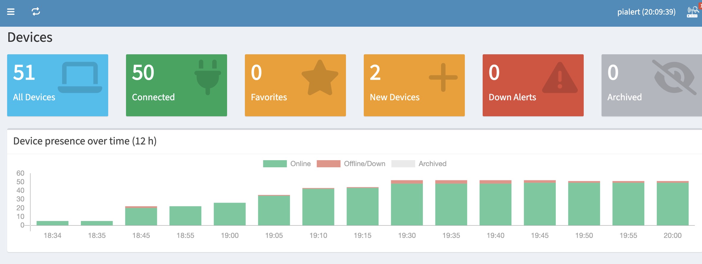

Ich hab den PiAlert zum laufen bekommen und zwar mit Netzwerkkarten in jedem VLAN.
Ich hab das Teil einfach platt gemacht und neu installiert und die pialert.conf direkt über die WebGUI editiert und nicht per ssh + vi, weil ich immer wieder einen Syntax-Fehler bekommen habe, den ich aber in der angegebenen Zeile nicht gesehen habe.

mein PiAlert läuft mittlerweile so wie er soll, es war etwas Trickserei notwendig. Falls es jemand benötigt, hier die Konfig dazu:
  • ich nutze diese Version von PiAlert: Github-Link, es gibt nämlich mittlerweile mehere Forks
  • PiAlert als LXC unter Proxmox
  • ein Netzwerkkarte ganz normal mit IP-Adresse für den PIAlter in seinem entsprechenden VLAN ( eth0 )
  • pro weiteres VLAN eine weitere Netzwerkkarte in dem LXC angelegt, aber die haben keine IP-Adressen bekommen, Name ist dann etho., also eth0.10 für VLAN 10, sind nur Name, macht es aber übersichtlicher
  • in der Pialert-Config nutze ich nur ARP-Scan mit folgenden Settings:
SCAN_SUBNETS    = ['--localnet --interface=eth0','10.0.10.0/24 --interface=eth0.10 --arpspa=10.0.10.253','10.0.20.0/24 --interface=eth0.20 --arpspa=10.0.20.253', (weitere NIC pro VLAN ]
testen, ob das überhaupt funktioniert geht mit z.b. für VLAN 20:
arp-scan 10.0.20.0/24 --interface=eth0.20 --arpspa=10.0.20.253
dann sollte die Liste der Client erscheinen.
Alle anderen Configs, mir --vlan=xx, oder der Netzwerkkarte auch ein Ip in dem VLAN zu geben, haben teilweise schlecht, teilweise garnicht funktioniert.
