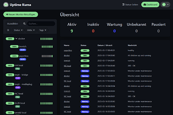

Dashboard

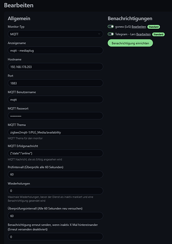

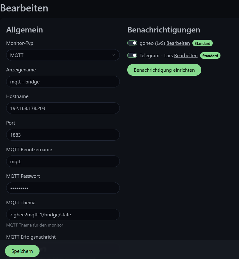

mqtt Status der Bridge
mqtt Status eines zigbee Smart Plugs

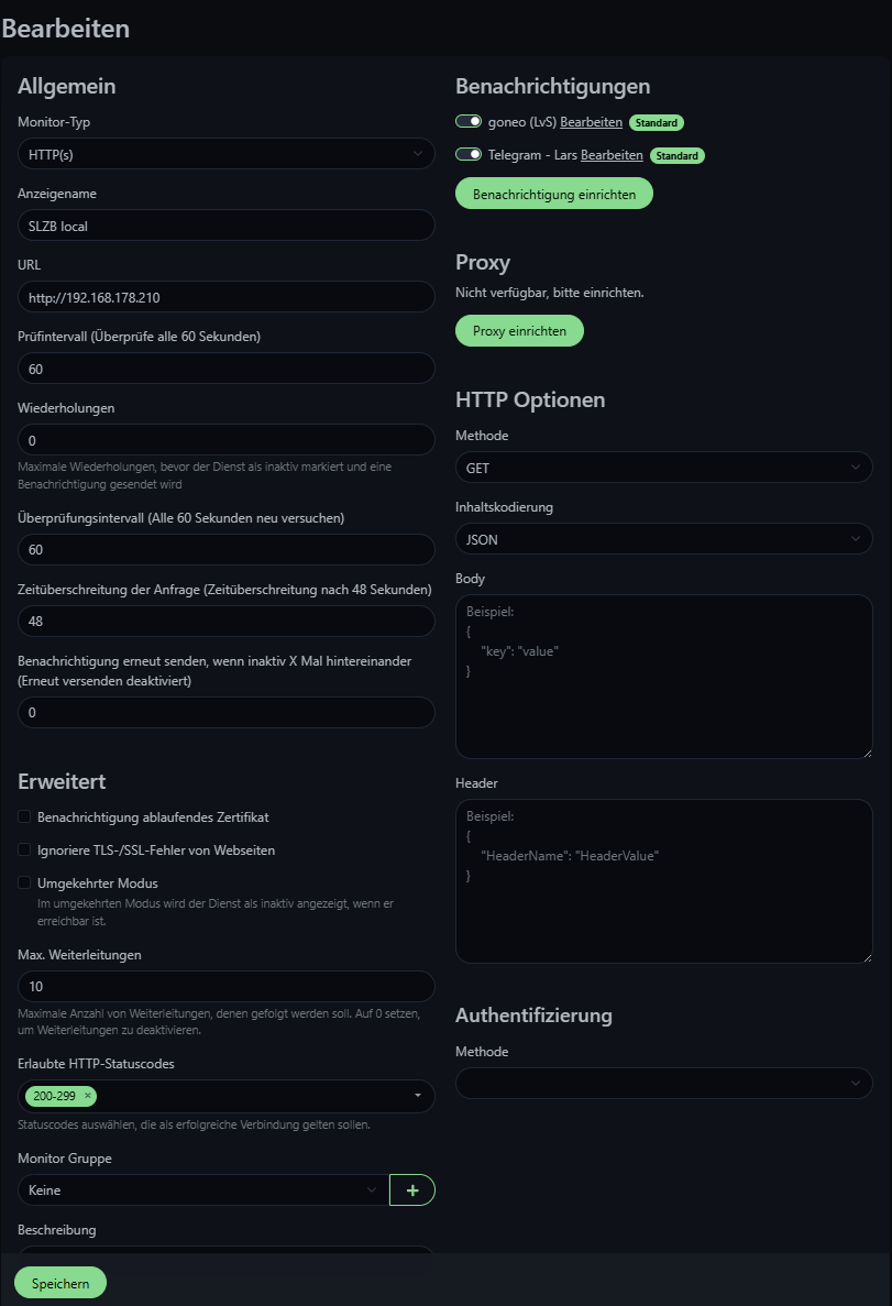

Überwachung meines SLZB06 zigbee Coordinators

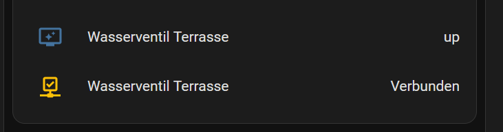

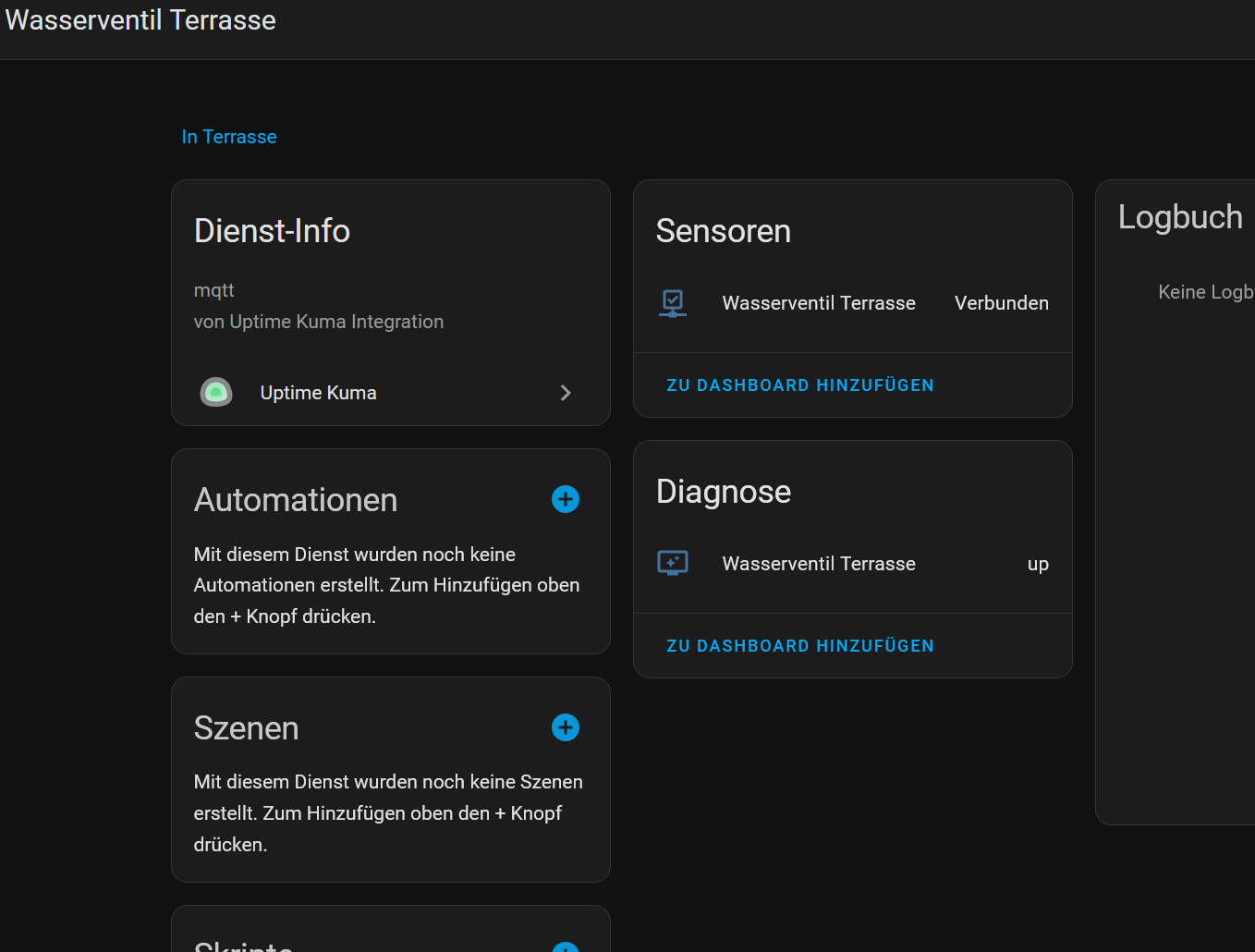

Und: Es gibt auch eine dazu passende HACS-Integration (Klick), damit hat man dann auch Entitäten direkt in HA zur Verfügung:
Beim Einrichten der Integration beachten: Bei Passwort gehört nicht das Passwort hin, sondern ein vom Addon unter Einstellungen generierbarer API-Key.
