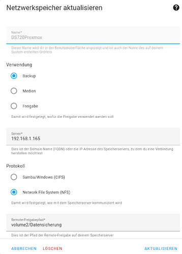

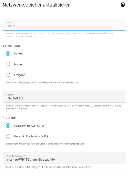

Edit: Nur mal so als Beispiel. So sehe dann z.B. eine Samba Netzwerkspeicher-Freigabe einer an der FB angeschlossenen USB-Festplatte aus.
Und so z.B. für ein Synology NAS als Netzwerkspeicher
