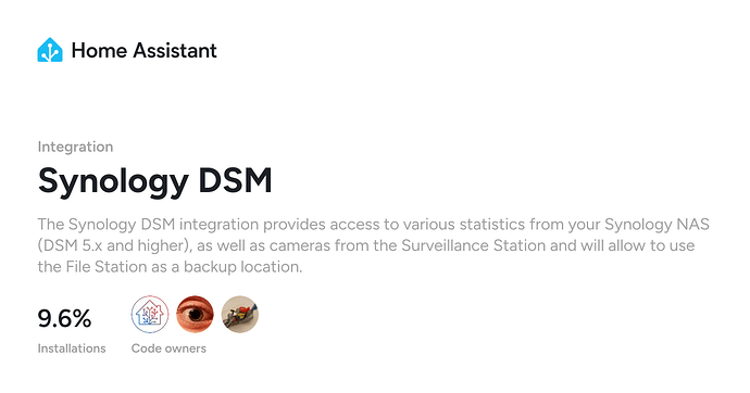

Darf ich fragen, welchen Mehrwert die Anbindung an Home Assistant bringt?
Backup aufs nas
Es kommt immer ungültige authentifizierung
Also geht es gar nicht um die Synology Integration.
Für’s Backup, einfach auf dem NAS eine NFS Freigabe erstellen, die Home Assistant IP freigeben und gut ist. Und als Netzwerkspeicher dann das NFS Protokoll für das Backup auswählen.
