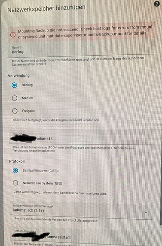

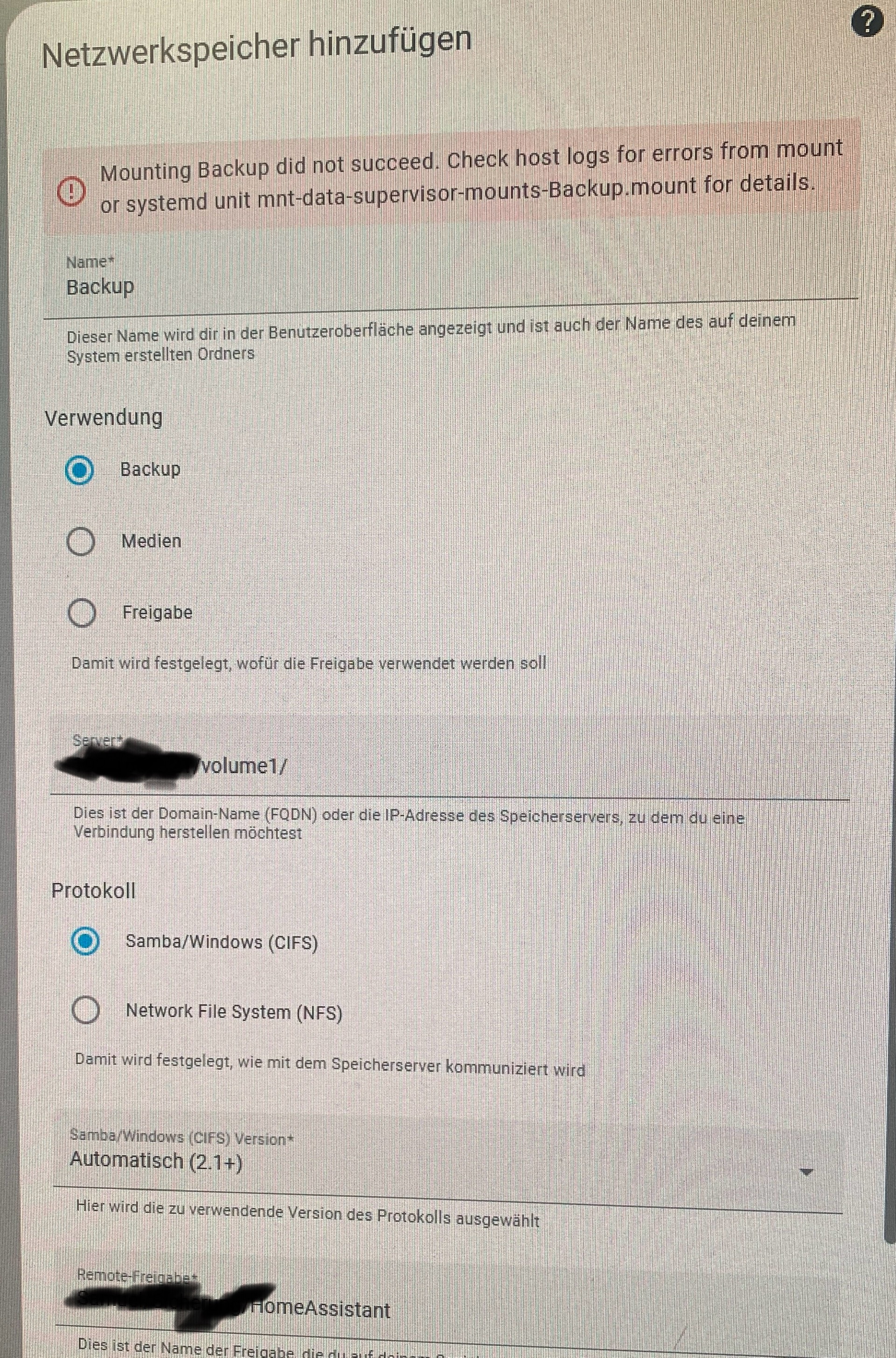

Hallo. Ich habe mir Synology NAS gekauft. Hier will ich auch , dass Home Assistent speichert. Aber irgendwie bekomme ich das Netzlaufwerk nicht hinzugefügt.

zu aller erst einmal, einen Screenshot, kann man mit jedem Betriebssystem machen, da muss man keine Handykamera für benutzen :frowning:
Dann sollte man schon sehen, was du da wie eingetragen hast, das, was da schwarz ist, ist sicherlich nicht von allgemeiner Interesse.
Du kannst in HA viel einfacher NFS nutzen als das SAMBA/CIFS

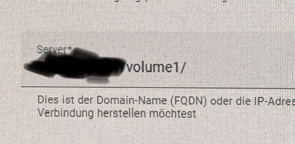

Dann, hier kommt nicht das Freigegebene Volume in, sondern der NAS Server, die IP z. B.
grafik

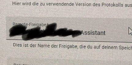

Hier komt das von der Synologie freigegebene Laufwerk rein
grafik

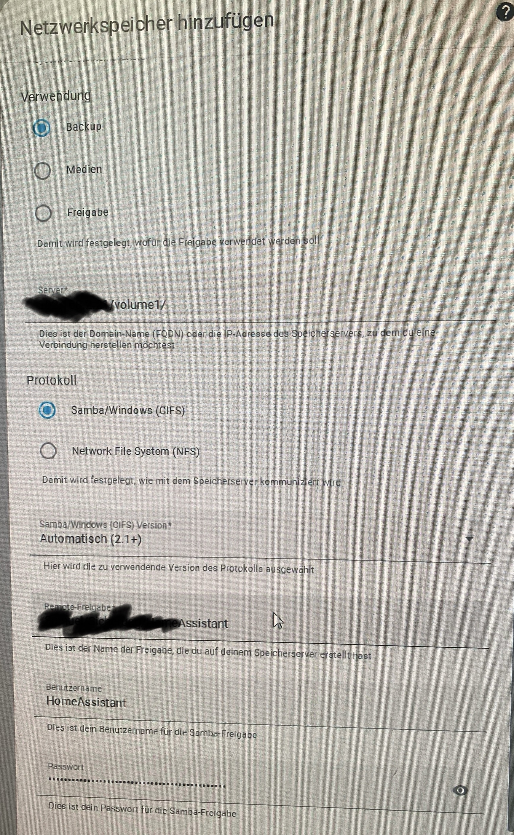

Ich mache da mal gleich ein paar Bilder, ergänze dann meinen Post
Ich habe es geschafft danke.
dann beschreibe Deine Lösung, damit auch andere etwas davon haben :wink:
Ich habe es per NFS gemacht und beim Drucker hat das SMB1 gefehlt, musste es aktivieren.
