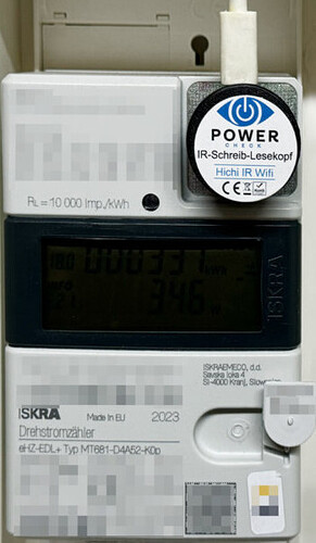

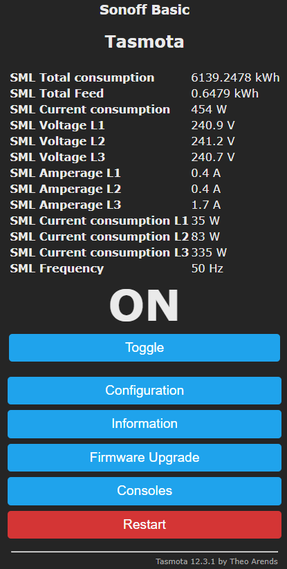

Bei mir macht das der Wifi Lesekopf Hichi v2 EHZ Tasmota
welcher per Magnet am digitalen Zähler befestigt ist.
Die Nachkommastellen kann man im Script definieren.

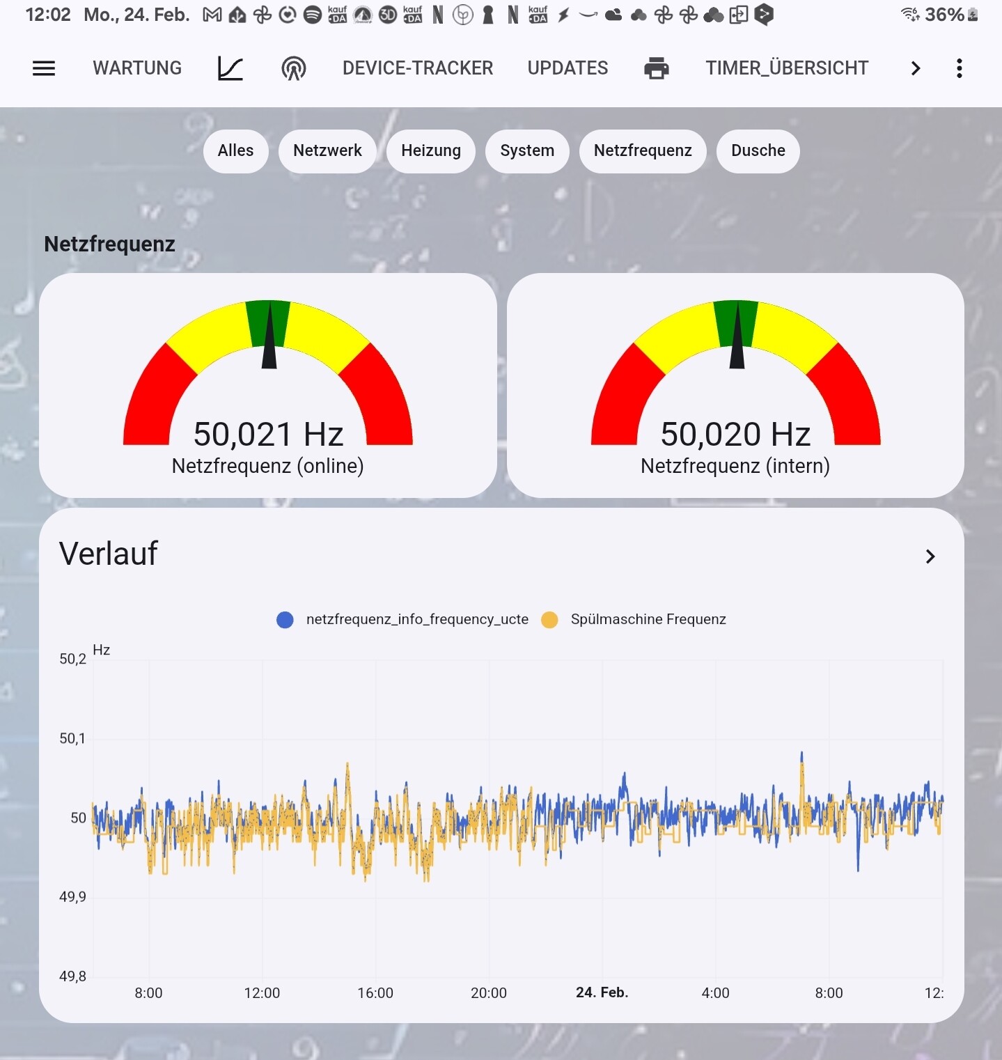

Ich nutze dafür GridRadar, die liefern online die Netzfrequenz im UCTE-Netz (Mitteleuropa/D):
Sieht bei mir so aus:
GridRadar schickt Dir, wenn Du das möchtest auch kostenlos eine Mail, wenn von Dir definierte
Grenzen über-/unterschritten werden (mit entsprechendem Frequenzverlauf).

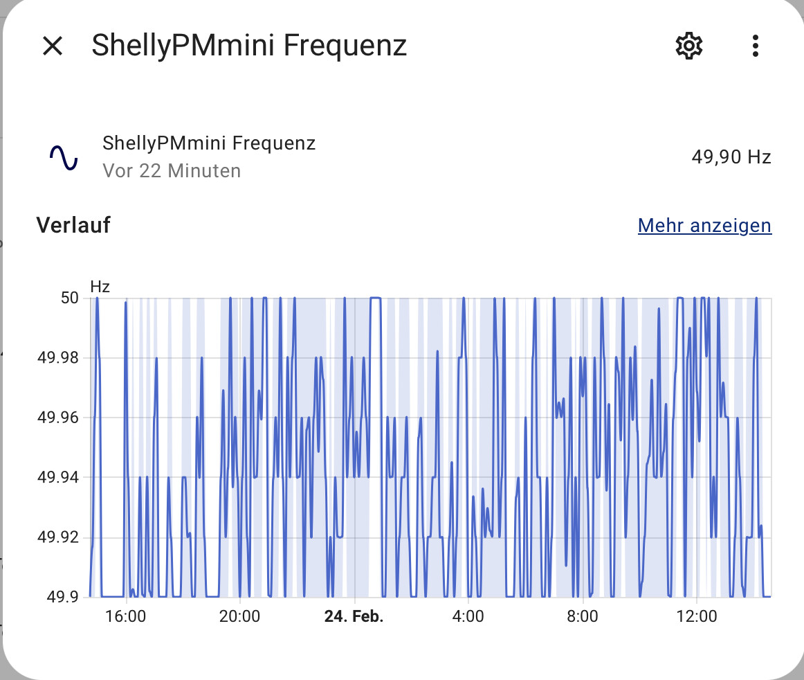

Aber wie wäre es mit einem Shelly PMmini:
Wi-Fi-gesteuerter intelligenter Leistungsmesser, 1 Kanal 16 A Hinweis:Es handelt sich um ein Messgerät. Kein Relais zum Schalten vorhanden!Der kleinste Leistungsmesser der Welt zur präzisen Leistungsüberwachung. Automatisieren Sie Ihre Beleuchtung...
Price: EUR 11,89
der liefert die Frequenz als Entität:
Ja das ist das was ich suche und im Preis/Leistungsniveau ist.

Der Zähler sendet also über den Impulsgeber die Frequenz mit? Das kann ich mir irgendwie nur schwer vorstellen.
Besser schwer als gar nicht. ![]()
Habe mal versuchsweise die Nachkommastellen im Script aktiviert.
Und siehe da - der Wert “lebt”.
So wie es bisher aussieht, aber nur mit einer Nachkommastelle.
Ob der Lesekopf für den Netzzähler die Netz-Frequenz ausgibt, kommt auf den Zähler an…
Mein Zähler gibt nur die Werte für “Bezug in kWh” + “Einspeisung in kWh” + “Leistung in W” raus…
Keine Volt / keine Ampere / keine Netzfrequenz.
Bei mir geben einige Shelly´s die Netzfrequenz mit raus…
1 PM mini
PM mini
Ich benutz den auch. Funktioniert gut.
