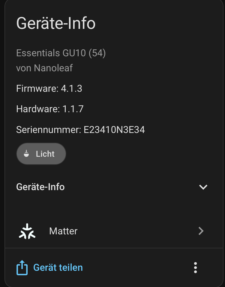

Hallo Osorkon,
bei denen die sich aktualisieren ließen, habe ich sie schon die ganze zeit auf 4.1.3 laufen.
