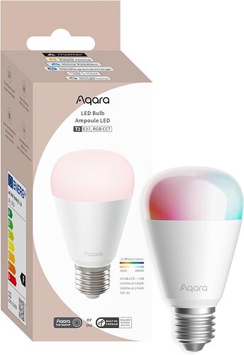

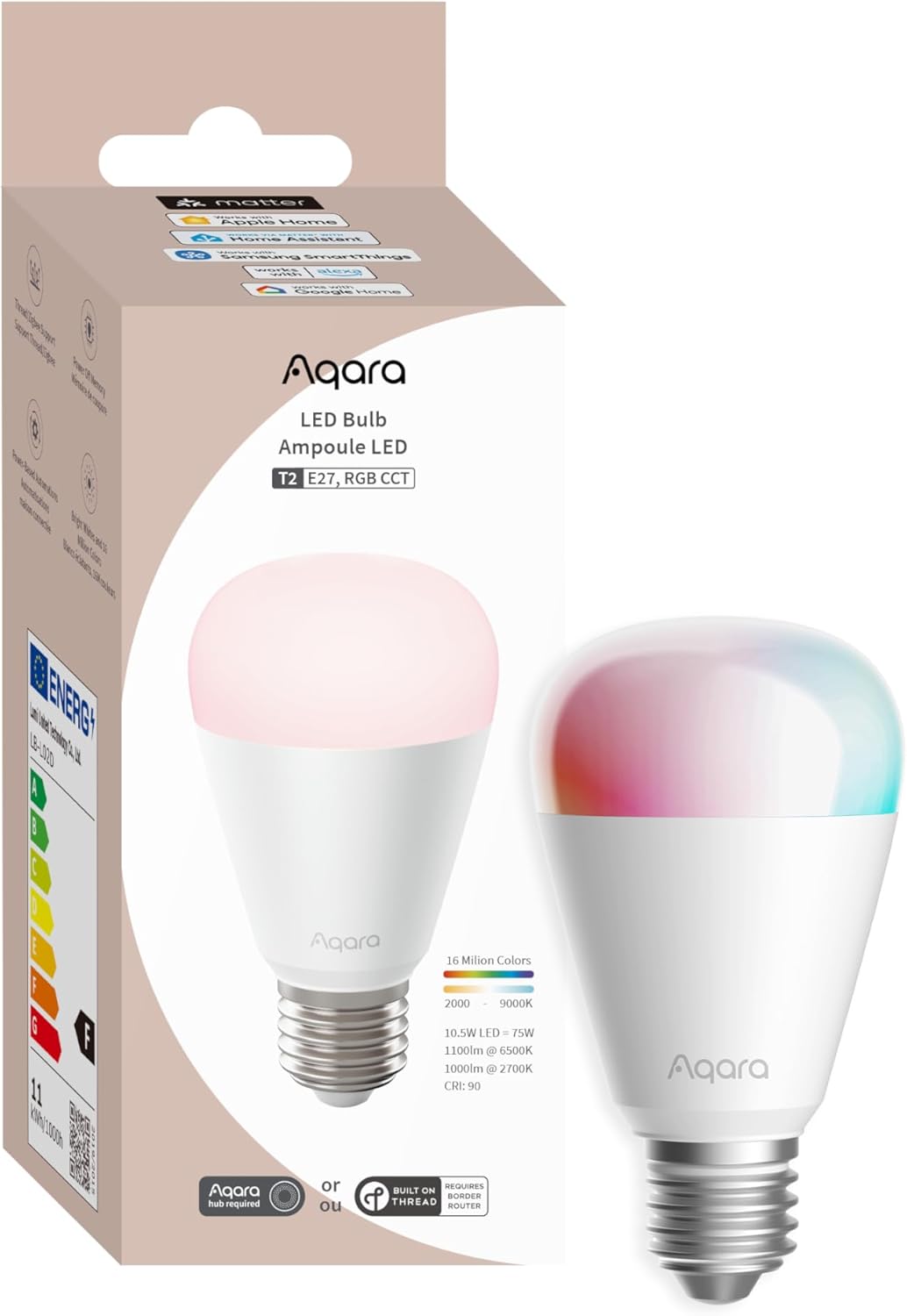

Vor kurzem habe ich mir zusätzlich zum ZBT1 noch den ZBT2 gekauft, um auch Matter / Thread Geräte betreiben zu können. Den Anfang machten zwei von den neuen Ikea-Sensoren und ein neues Leuchtmittel von Aqara für eine Deckenlampe.
Ausnahmslos alle dieser Matter-Devices haben beim Einrichten gezickt, oft erst beim 4. Versuch und nach Reset funktioniert und sind irgendwie bei der Einrichtung / beim Speichern von Änderungen sehr langsam, auch was die Firmware-Updates angeht. Von meinen Zigbee-Geräten bin ich deutlich mehr “Schwuppdizität” gewohnt.
Da man das bei den neuen Ikea-Produkten ja online durchaus liest, hier mal das Beispiel meiner Aqara Lampe: Änderung des Status “Verhalten nach Einschalten”, wenn man mal versehentlich den regulären Schalter an der Wand betätigt hat: Erst beim 7. oder 10. Versuch wurde diese Änderung übernommen - hatte schon einen Bug vermutet. Das Firmware-Update dieses Leuchtmittels dauert ebenfalls gefühlte 3 Minuten.

Aktuelles Ärgernis, was wieder aus dem Nichts auftritt, obwohl ich es als behoben angesehen hatte: Matter Leuchtmittel in der Deckenlampe vergisst immer, dass es sich nach Stromverlust (Schalter an der Wand) und bei Wiedererlangen der Stromversorgung einschalten soll. Gestern nach langem hin und her probieren hat das Leuchtmittel das endlich gespeichert und sich genau so verhalten. Heute früh ist es wieder vergessen und das Licht bleibt aus bei Wieder-Einschalten über den Wandschalter.
Sowas ist mit mir Zigbee-Geräten noch nie passiert.
Könnte es damit was zu tun haben?
Ja, was die Ersteinrichtung der neuen Ikea-Matter-Geräte angeht auf jeden Fall!
Aber das beschriebene Problem mit dem Leuchtmittel ist eins von Aqara:
