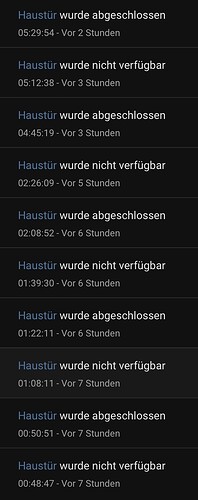

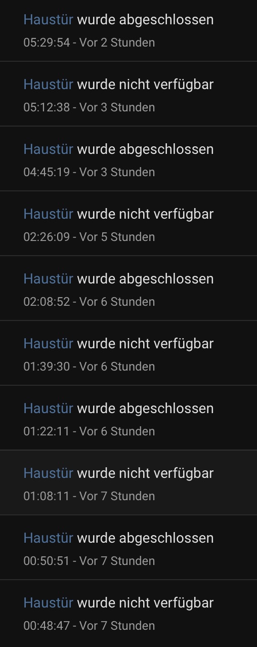

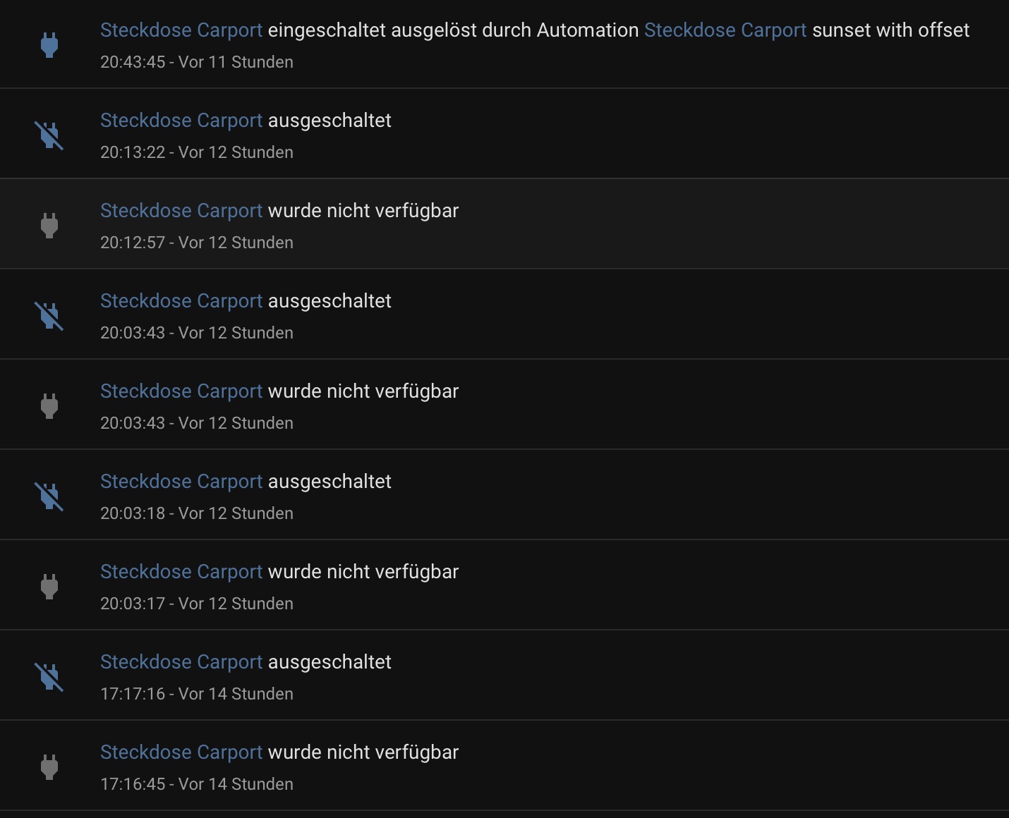

ständige Verbindungsabbrüche - habe 4 Mattergeräte im HA die alle Abbrüche haben
Haustür ist Aqara U200

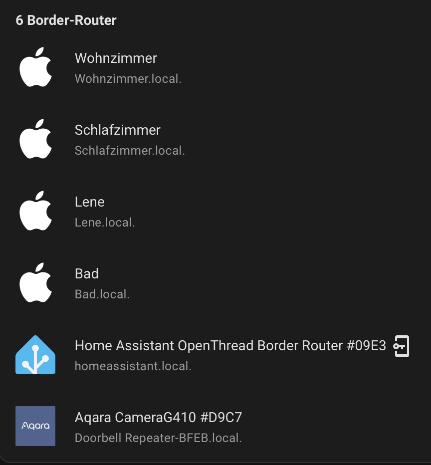

Büschen mehr Infos wären schon wichtig, wenn man Dir helfen soll: Welchen Thread-Border-Router verwendest Du? Welche Matter-Server Version (beta?), welchen Thread Kanal und welchen Wlan-Kanal (2,4 Ghz) und letztendlich: was für Lösungsansätze hast Du probiert?
Home Assistant OpenThread Border Router #09E3 homeassistant.local

P.S.: Du hast doch lauter Apple-Border Router, eigentlich bräuchtest Du nicht mal einen ZBT-1, du kannst die Geräte doch in Homekit anmelden und an HA “durchreichen”?
Steckdose Carport ist z.B. Smart Plug (40962) von Meross - keine Batterie

Habe die Haustür aus HA gelöscht und über Homekit eingebunden - läuft seit Tagen ohne Probleme
Thread vom HA ist im selben Netzwerk wie Homekit - s. Bild oben
