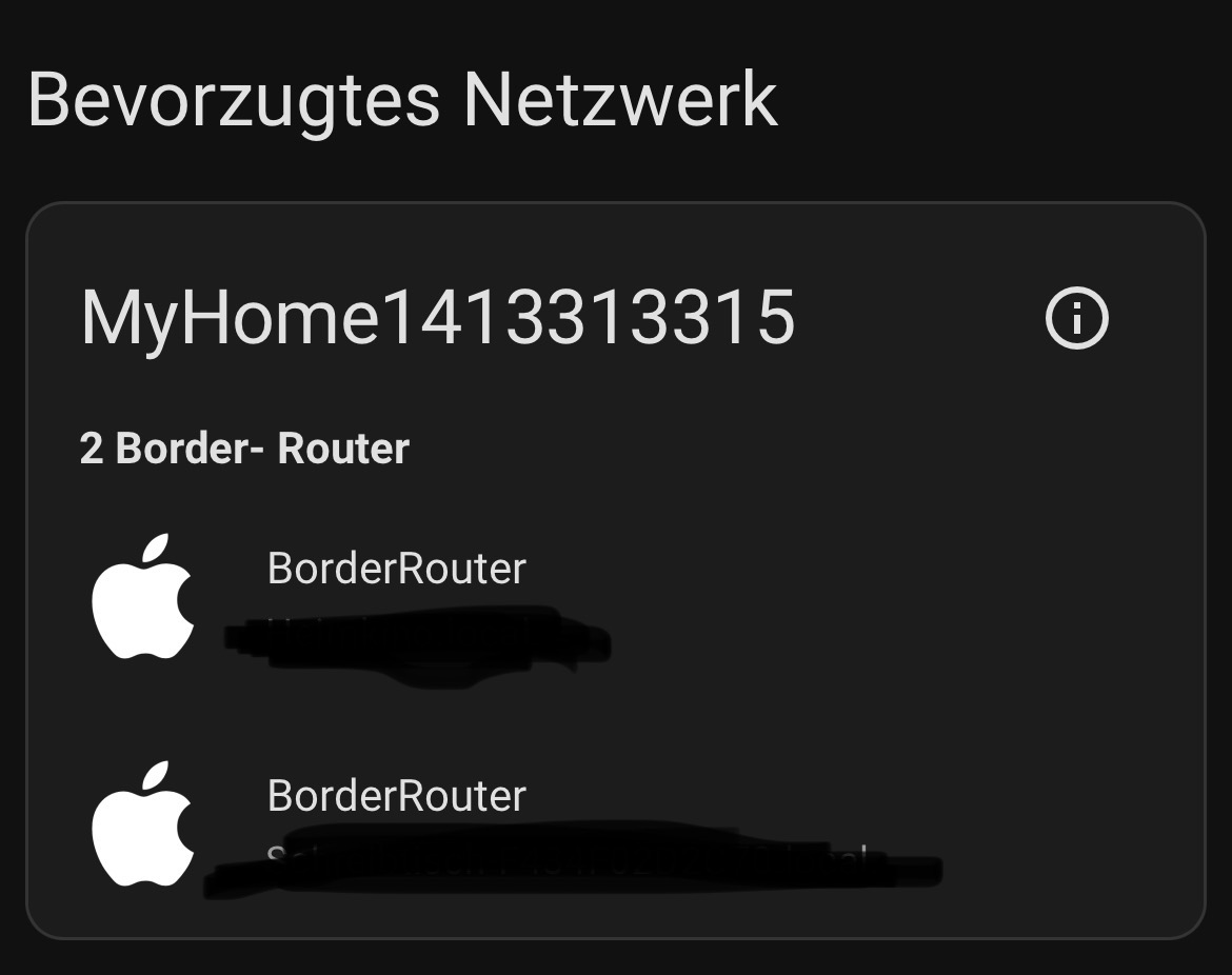

Wie sieht DeineThread Netzwerk Infrastruktur aus? Hast Du auf der Home Assistant Seite alles korrekt und vollständig eingerichtet?
Osorkon
Netzwerk besteht aus Apple TV 4K mit 18.0 und HomePod Mini mit 18.0. Matter Server ist auch auf dem neusten Stand. Es werden mir auch keine weiteren Einrichtungsanforferungen angezeigt.
Also Dein Thread Netzwerk ist konfiguriert und Du hast die Apple TBR zu bevorzugten Netzwerk gemacht?
Osorkon
Ja
Die credentials hast Du auch schon importiert?

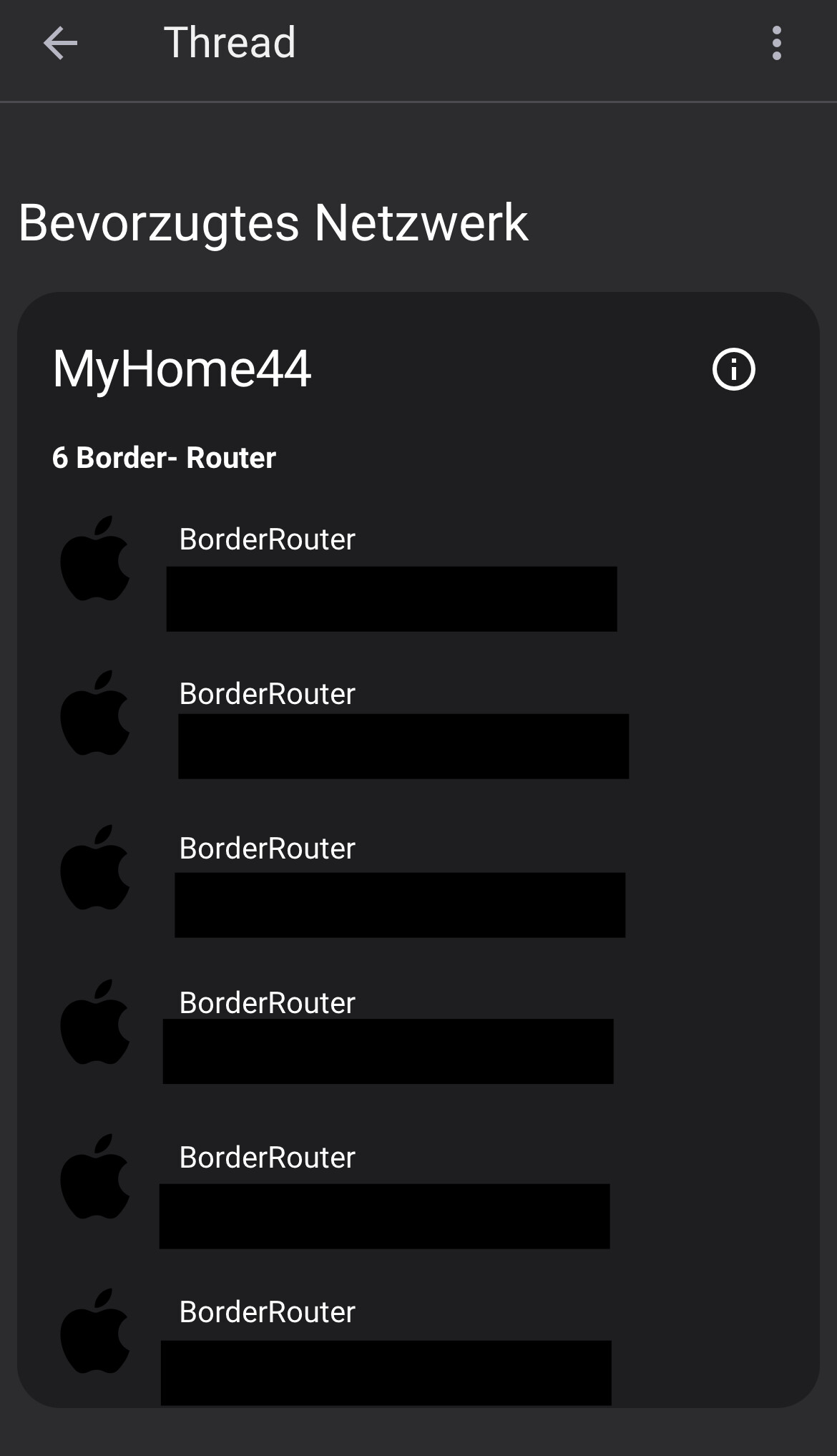

Danke für deine Mühe. Es scheint wohl einfach an meinem HA zu liegen… Jedenfalls klappt des bei einem anderen HA System auf Anhieb.
Eine andere Home Assistant Instanz im gleichen Netz bzw. mit dem gleichen Thread Netzwerk, oder komplett getrennt?
Osorkon
Mein Problem hat sich tatsächlich gelöst. Ich hatte seltsamerweise IPv6 in meinem HA deaktiviert. Die Geräte speißen sich ja erst über IPv6 ein und gehen dann auf Thread über. Funktioniert jetzt alles. Danke trotzdem für deine Hilfe.
