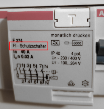

Sorry, aber ich muss mal kurz klugscheißen:
Es war ein Erdschluss an deinem Strahler, dann löst der Fehlerstromschutzschalter (bisher gerne FI genannt, heißen jetzt RCD) aus.
Bei einem Kurzschluss löst die Sicherung aus.
Kein Problem. :slightly_smiling_face: Ich bin halt schon ein “älteres Baujahr” und wie man heutzutage fachlich richtig welches Geräte auch immer bezeichnet weiß ich nicht. Ich kenne von früher nur FI und wenn es dann “pitsch” macht. Was auch immer dann der Grund für das “pitsch” ist. :laughing:

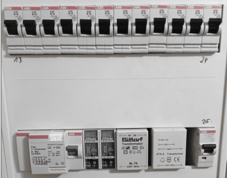

Dann hast Du nach meinem laienhaften Verständnis also alle Stromkreise mit einem extra FI abgesichert, sodass dann bei einem Kurzschluss/Erdschluss :slightly_smiling_face: nur der betroffene Stromkreis ausfällt.
OK könnte man natürlich auch machen, aber das letzte Mal das es hier einen Stromausfall oder Kurzschluss/Erdschluss gab liegt schon Jahre zurück und das war noch vor meiner HA-Zeit. :slightly_smiling_face: In den jetzt 24 Jahren, in denen ich das Haus jetzt besitze, ist es hier in der Gegend - soweit ich mich erinnern kann - nur zweimal zu einem zentralen Stromausfall über einige Minuten hinweg gekommen. Für irgendwelche anderen Ausfälle, bei denen der FI dann ausgelöst hat (das waren vielleicht 5 oder so), war ich selber verantwortlich weil ich an irgendetwas gebastelt habe. :laughing:
Bei meinem Haus gibt es 13 Sicherungsautomaten
und eben einen FI
und das auslösen des FI wäre jetzt auch nicht so wirklich schlimm (USV für HA Host und andere Dinge ist natürlich auch vorhanden), wenn ich denn nicht vergessen hätte diese 12 von 16 Tuya Plugs bzgl. dem Verhalten bei Stromausfall zu konfigurieren. :slightly_smiling_face: Hätte ich das gemacht hätte sie sich so verhalten wie die 4 Tuya Plugs bei denen das Verhalten bei Stromausfall konfiguriert war und - mal abgesehen von dem Verhalten des SLZB-06 - es hätte gar keine Probleme gegeben.

Was die Hausinstallation angeht, gilt Heute bei Neuanlagen min. 2 FI, damit immer ein Kreis läuft, und max. 6 Sicherungen pro FI. Bestehende Ablagen muss man aber nicht umrüsten.
Bei FI/LS hinter einem Haupt FI, sollte man darauf achten, dass der Haupt FI ein selektiver FI ist. Der löst um 10 ms verzögert aus. Ansonsten kann es passieren, dass der Haupt FI und/oder der FI/LS auslöst,

Die FI/LS sind parallel zum FI. Also komplett unabhängig, das ist ja der Sinn vom Ganzen.

Aus meiner Sicht finde ich die auch die fehlende Selektivität sowie die Aufteilung der vielen Abgänge im Dachgeschoss ein Problem. Selektivität und Aufteilung ist das A und O einer schnellen Fehlereingrenzung und erhöht erst noch die (Betriebs)-Sicherheit.

Jepp das ist natürlich klar und ja hier alle Stromkreise mit nur einen FI abzusichern ist keine gute Idee. Aber früher - wobei früher hier bei meinem Haus das Baujahr 2001 meint - war es wohl noch so üblich das so zu machen. Oder es wurde von dem original Bauherrn aus Kostengründen so gemacht.
Aber wie ich ja schon erwähnt hatte: Welcher Hausbesitzer kommt ohne “Not” auf die Idee sich über eine seit vielen Jahren bestehende und problemlos funktionierende Elektroinstallation Gedanken zu machen. :slightly_smiling_face:
Zumindest den Stromkreis vom Dachboden, über den dann eben auch die div. Außengeräte mit Strom versorgt werden, werde ich wohl noch über einen zusätzliche FI absichern lassen. Aber wie auch schon erwähnt muss ich dafür meinen Nachbarn erst einmal motivieren. :laughing: Aber da er mich am letzen Wochenende um Hilfe bei seinem neuen Smartphone gebeten hat, stehen die Changen das ich demnächst eine extra FI-Absicherung für den Stromkreis vom Dachboden habe wohl recht gut. :slightly_smiling_face:
