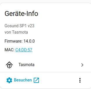

da ich hier selber div. Gosund SP1 mit Tasmota seit Jahren im Einsatz habe.
Das Problem hatte ich hier noch nie. Seit wann tritt das Problem denn auf und hast Du evtl. kurz vorher zufällig eine neue Tasmota-Version auf die Gosund geflasht, bei der es ggf. einen Bug gibt?

OK 9.2.0 Julie ist wohl von 2020 und da würde ich an Deiner Stelle dann tatsächlich mal ein Update machen. Es ist ja auch gut denkbar das es da mit so einer alten Tasmota Version inzwischen zu irgendwelchen Inkompatibilitäten kommt. Sei es mit dem EMQX, oder der HA Tasmota Integration, oder halt der HA MQTT Integration (je nachdem was Du nutzt). Ich bin zwar auch ein Freund von “never change a winning team”, :slightly_smiling_face: aber in Deinem Fall und mit dem Problem …
Meine Tasmota 14.0.0 Version ist zwar auch schon wieder von 05/2024 und ich sehe auch gar keinen Grund da in absehbarer Zeit ein Update zu machen, aber Deine 9.2.0 Version wäre mir dann doch schon ein wenig zu alt.
