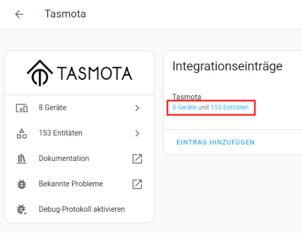

klingt echt seltsam und spontan würde ich da auch ein WLAN- bzw. IP-Problem vermuten. Sind die Geräte, bzw. das dann weitere Gerät dann noch bei der HA Tasmota Integration vorhanden
HA_Tasmota
oder sind/ist sie/es dann auch da verschwunden?

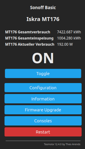

Kannst Du durchgehend auf die Tamota WebGUI der Geräte per IP zugreifen
Tasmota_WebGUI
auch wenn das Gerät bei HA nicht mehr angezeigt wird, bzw. vorhanden ist?

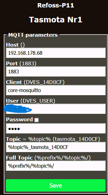

Hm … das sehr seltsame ist halt das das Problem erst dann auftritt wenn Du statt einer zwei Refoss P11 Plugs in Betrieb nimmst. Du hast aber nicht zufällig beiden Refoss P11 den selben Topic gegeben, oder irgendwelche Änderungen bei dem Full Topic vorgenommen?
Das wäre im Moment die einzige mögliche Ursache die mir zu dem Problem noch einfällt.
Topics sollten doch eigentlich passen oder?
Ja wichtig sind halt die unterschiedlichen Topics. Wobei ich dem BitShake auch noch ein extra Topic statt nur %topic%/ geben würde. Das dürfte sich zwar wohl nicht auf Dein Problem auswirken, aber es macht aus meiner Sicht schon Sinn.
Ansonsten habe ich im Moment leider auch keine Idee mehr woran bei Dir das Problem liegt, bzw. liegen könnte. Vielleicht haben hier andere User ja noch eine Idee.
Edit: Da Du ja erst kurz mit HA arbeitest und es somit kein großer Verlust wäre irgendwelche bereits von den Tasmota Geräten vorhandene Werte zu verlieren, kannst Du auch noch mal einen Test machen. Ich habe zwar keine Ahnung ob das in Deinem Fall etwas bringt, aber testen kann ja nicht schaden.

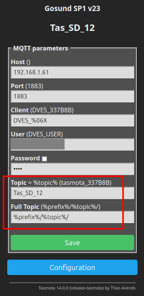

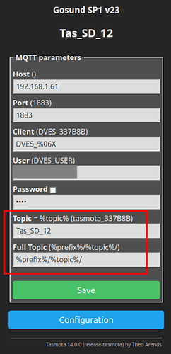

Benutz mal bei allen drei Tasmota Geräten bei Topic eine feste Bezeichnung ohne das %topic%. Also z.B.:
  • Tasmota_1
  • Tasmota_2
  • Tasmota_3
Wie gesagt - keine Ahnung ob das ggf. etwas bringt, aber probieren geht bekanntlich über studieren. :slightly_smiling_face: Nach der Änderung auch mal den HA Host kompl. neu starten, sprich neu booten. Nicht nur einen Neustart von HA durchführen.

Jedes Gerät hat einen eigenen Topic bekommen. HA ist neu gestartet. Der Mini PC hat jetzt einen anderen LAN Port bekommen. Keine Veränderung.
