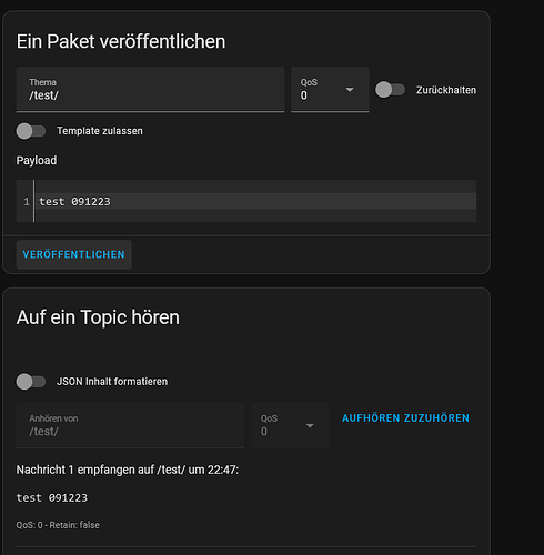

ich habe im MQTT Broker alles angepasst (den User und das PW dazu) ich konnte auch einen Test losschicken es wird auch alles erkannt.
und im MQTT Explorer wird mir auch das Gerät angezeigt:

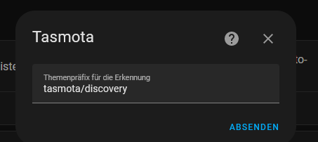

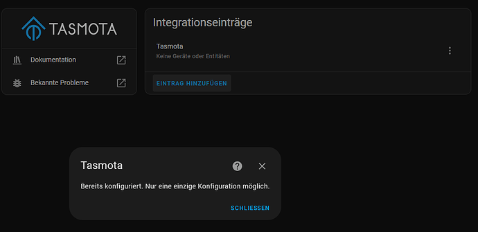

Nur bekomme ich die Integration der Tasmota Anwendung nicht zum Laufen.
In den meisten Youtube Videos wurde die Integration irgendwann selbstständig unter den ganzen Integrationen dargestellt. Bei mir nicht, wenn ich danach Such erscheint diese auch
grafik
Wenn ich diese abschicke dann kann ich keine weiteren Konfigurationen mehr vornehmen, es sieht für mich so aus, als wenn diese nicht ganz eingerichtet ist:

was für eine Tasmota Version ist auf dem Gerät (vermutlich ja eine Steckdose) installiert? Ich hoffe keine Lite-Version?
Ist bei dem Gerät bei Tasmota per Command Mode SetOption19 0 der Tasmota discovery Mode für HA gesetzt und somit aktiv?
Den HA Host und somit HA, hast Du sicherlich zwischenzeitlich auch schon mal neu gebootet?
Habe nun nachgeschaut ist doch die Lite Version…
Rebootet habe ich schon mehrmals, aber liegt wohl doch an der Tasmota Version.
Die SetOption habe ich auch schon durchgeführt.
Ja es liegt zu 99 % an der Light-Version. :slightly_smiling_face: Flash darauf eine normal Version und dann sollte das auch funktionieren.

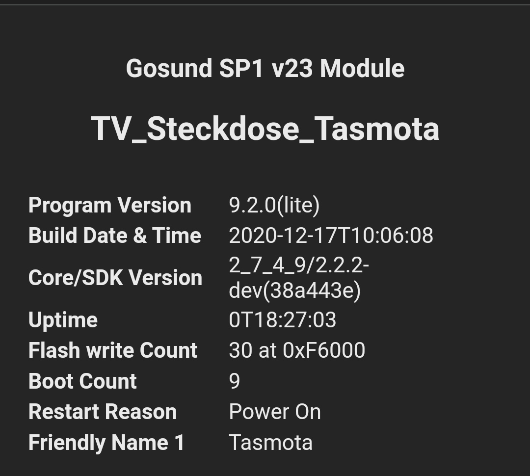

Hab es versucht aber es läuft nicht wie gedacht:

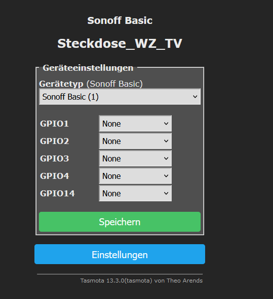

Die neuste Firmware soll angeblich drauf sein, aber die Gosund Steckdose wird als Sonoff angezeigt.

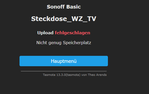

Und wenn ich die Fimrware erneut sei es über die URL oder als Datei installieren will, dann erhalte ich die Fehlermeldung das nicht genügend Speicher vorhanden sei.
grafik
Und die LED der Steckdose leuchtet auch dauerhaft rot und nicht wie gewöhnlich blau bei eingeschaltetem Zustand.
Zuerst mal die *minimal.bin.gz Version laden.
http://ota.tasmota.com/tasmota/tasmota-minimal.bin.gz
Hier scheint auch das Aktivieren des richtigen Templates zu fehlen.
vorab: Es ist schon lange her das ich mal ein Update von einer 9.2.0 Lite Version auf eine aktuelle Version gemacht habe. :slightly_smiling_face:
Im Prinzip hat Dir noschvie schon passende Antworten gegeben. Ich weiß jetzt nicht wie Du das Update genau gemacht hast, sprich OTA per voreingestellter URL, oder per manuell Auswahl, oder per File hochladen. Auf jeden Fall scheint die Gosund jetzt wieder bei den Tasmota Grundeinstellungen (Sonoff Basic) gelandet zu sein, sodass Du diese neu einrichten musst.

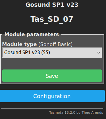

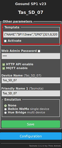

Das erste was Du machen musst ist den passenden Module Typ auswählen. Das kannst Du entweder wieder “zu Fuß” machen (wie man es früher einmal machen musste), sprich in dem Du bei Other parameters einen Template String einträgst und dort aktivierst,
oder einfach in dem Du bei Module parameters die Gosund SP1 V23 (55) direkt auswählst. Die ist dort jetzt nach dem Update im Drop-Down-Menü vorhanden.
Tasmota_Modul_Typ
D.h. wenn Du nicht irgendwelche ganz speziellen Parameter benutzen willst/wolltest reicht es die Gosund SP1 v23 (55) unter Module parameters auszuwählen.
Außerdem musst Du dann (vermutlich) auch die anderen Einstellungen (z.B. MQTT parameters) wieder entsprechend anpassen. Also bitte noch einmal alle Einstellungen überprüfen.
Was die Fehlermeldung betrifft: Das ist normal. Wenn bereits eine “Full” Tasmota Version und nicht die Lite Version auf der Steckdose installiert ist, dann reicht der Speicher nicht mehr aus um dann erneut eine “Full” Tasmota Version zu installieren. Da müsste man, wie es noschvie ja auch schon geschrieben hat, dann immer den Zwischenschritt mit der Tasmota Minimal Version machen.
Wenn Du aber erst einmal eine “Full” Tasmota Version installiert hast kannst Du zukünftig immer ein Update per OTA und der dort voreingestellter URL machen.
