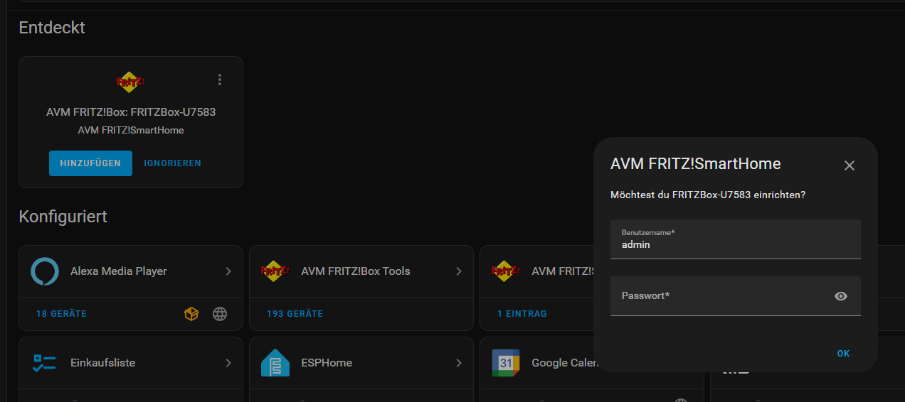

Ich muss die FRITZ!Box neuerdings ständig neu in Home Assistant anmelden, wenn ich einen Neustart den Home Assistant durchgeführt hatte, wieso?
Wie kann ich das tun, damit ich das nicht laufend machen muss?
Wenn es die Hauptbox ist und kein MESH-Cient, den könntest Du einfach ignorieren, würde ich es mal damit versuchen hen, die F!B komplett aus HA zu löschen, HA neu starten (evtl. sogar mit Hardware) und dann die F!B neu einbinden/konfigurieren.
Keine Angst, wenn Du den gleichen Namen vergibst, dann bleiben Dir auch alle Geräte/Entitäten erhalten.

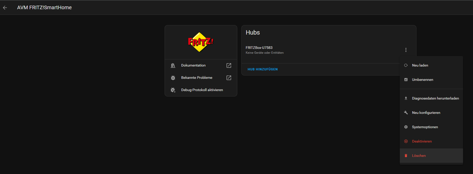

Es handelt sich im Screenshot ja um FritzSmartHome, nicht um die Fritzbox Tools.
Da ich FritzBoxSmartHome NICHT verwende, kann ich das komplett ignorieren, richtig?
Und ich kann dieses Geräte dann auch komplett löschen, ricgug?
Wenn du keine SmartHome Geräte über die Fritzbox hast, kannst du alles aus der Integration löschen und dann ignorieren / deaktivieren.
