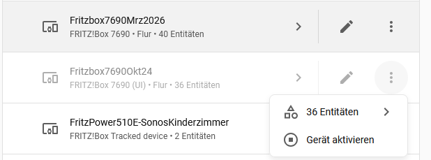

meine alte Fritzbox 7690 (name: Fritzbox7690Okt2024) musste durch eine neue Fritzbox7690 (Fritzbox7690Mzr2026) ersetzt werden.
Umzug der Fritzboxen selbst lief soweit gut.
Aber wie lösche ich das alte Gerät Fritzbox7690Okt2024?
Die hängt jetzt in Fritz/Box Tool unter der neuen FritzboxMrz2026. Ich kann sie deaktivieren, aber unter den drei senkrechten Dots ist nichts zum löschen.
In der HASS Doku steht “lösche sie in den Einstellungen” - aber da bin ich und ich seh nichts.

Ja, hier gedrückt:
Aber hat keinen Effekt, auch nicht nach HASS Neustart.

Hab ich jetzt mal so gemacht und in der Tat, die alte Fritte ist weg. Aus 68 Geräten wurden 27. Der Rest ist gar nicht mehr existent oder halt nur gerade jetzt nicht online.
Dann bin ich mal gespannt was das jetzt heißt und ob da noch Probleme raus resultieren. Werde berichten.
Wenn aber nicht - dann war das der einfachste Weg.
