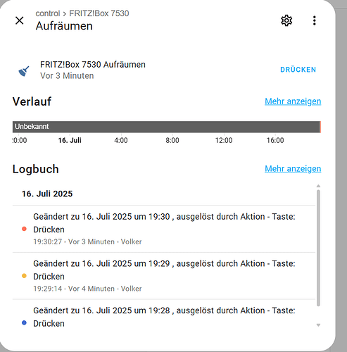

Die Entität gibt es. Auch den Botton “Aufräumen”.
Aber es passiert nichts.

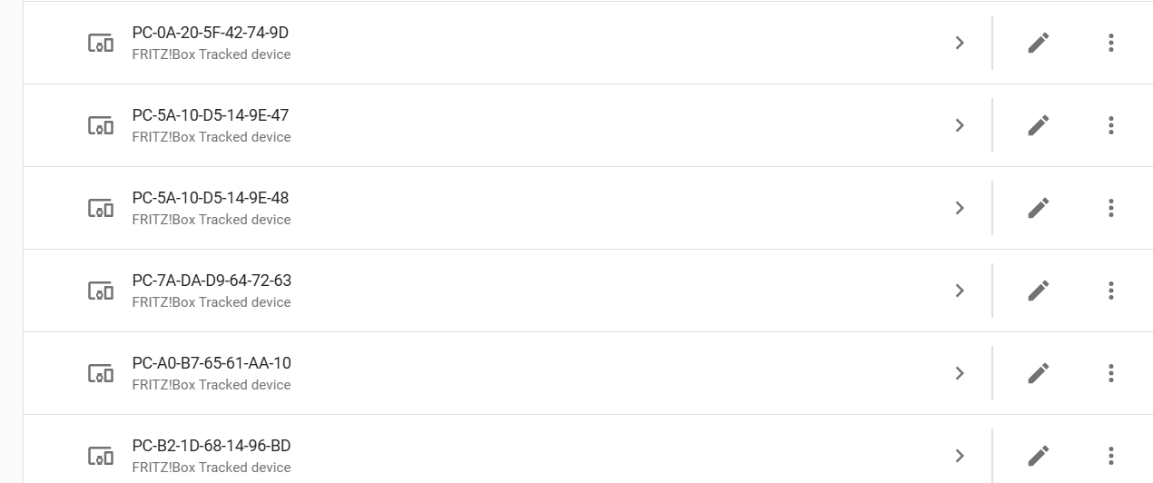

Meine Geräteliste sieht in HA immer noch so aus:
nicht angemeldete Geräte sind immer noch vorhanden, obwohlich diese in der FritzBox entfernt habe.

Ich lass ja nicht unversucht. Habe heute also an zwei FritzBoxen (unterschiedeliche Modelle und Software-Stände) komplett neu gestartet und dieses auch mit daran “hängenden” HOAS-Installationen gemacht. HOAS und alle Integrationen sind auf dem aktuellem Stand.
Das Betätigen des “Aufräumen”-Bottens war ohne Erfolg.
Dann das Entfernen nicht aktiver Verbindungen über die FritzBox ausgelöst.
Dieses war erfolgreich.
Die neue Geräte-Liste kommt aber nicht in HOAS an.
Auch das wiederholte auslösen der Aufräum-Funktion in HOAS brachte nichts.
Ergo - vermute ich wohl ehr einen Bug in der Integration von HOAS.
Ich kenne das Problem. Einige lassen sich einfach nicht entfernen. Ich war pragmatisch.
  • Lösche was zu löschen geht und ruhig mit Tagen Abstand nochmal probieren
  • Den Rest deaktivieren.
  • Ich hab noch ein Label Trash eingeführt. 8 Geräte zugeordnet
  • In Zukunft nicht immer gleich alle Fritzbox Geräte importieren, nur mit denen wirklich gearbeitet werden soll.
