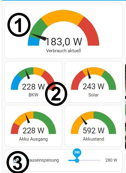

ich habe heute spaßeshalber mal selbst den Kram geregelt und bin so auf eine Eigennutzung von 100% gekommen. Dazu benötigt man ja nur 3 Entitäten:
Wert1 sagt, was mein Haus aktuell aus dem Netz bezieht dieser Wert sollte knapp über null liegen (weil das System ja schon recht träge ist)
Wert 2 sagt, was vom BKW kommt und entweder durchgereicht wird oder in den Akku geht.
Wert 3 sagt, was der Akku ans Haus weitergeben soll.
im Bild oben beziehe ich aktuell 183w aus dem Netz, das BKW liefert 228W die vom Akku durchgereicht werden (bypass) denn der Einspeisewert (3) liegt bei 280W und somit kommt weniger rein, als direkt verbraucht wird

Wie heißen die Entität für Gesamtverbrauch aus deinem Messgerät? Die sollte positiv sein, wenn du Bezug hast und negativ bei zu viel Einspeisung.
Und wie heißt die aus der Anker Integration die aus dem Screenshot System Einspeisung heißt?
(1) Gesamtverbrauch = “VerbrauchAktuell”
(3) Hauseinspeisung = “Solarbank_E1600_System_Einspeisevorgabe”
beide Werte in (W)

Die Entität (Nummer 3 in meinem Screenshot oben) heisst:
Number.Solarbank_E1600_System_Einspeisevorgabe

also bei meinen manuellen Regelversuchen gesten habe immer nur geschaut, das der Wert (1) knapp über NULL ist und dazu am Schieberegler (3) den Wert im Bereich von 180-380 verschoben …
