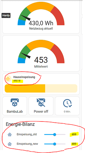

wird eine Anpassung der Einspeisevorgabe immer nur in ganzen 10ern vorgenommen (im Bild unten 490W), die beiden zu vergleichenden Werte aber in einer-Schritten.
also irgendwas fehlt mir immer noch.

Der Helfer “Einspeisung_old” sieht so aus
und ist Typ Zahlenwert-Eingabe

also das wird tagsüber wohl nicht funktionieren denn es ist im Grunde kaum möglich, innerhalb von 2 Minuten denselben Mittelwert zu erhalten, hier mal eine Aufstellung der letzten 10 Min.
seltsamerweise gibt es schon einen Unterschied innerhalb der Übergabe das alten Wertes, was ich mir eigentlich nur durch die Laufzeit des Programmes erklären kann…
und da nach Sonnenuntergang diese ganze Nulleinspeise-Automation abgeschaltet ist, kann ich mir das wohl sparen. Eine API Abfrage alle 2 Minuten ist ja auch noch gut im Rahmen, kritisch wird es ja erst bei 30 Sek.
