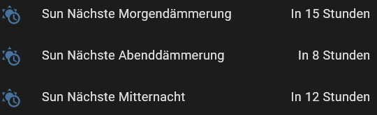

Wie bekomme ich es hin, dass mir die Abholtermine auf einer Entitätskarte dargestellt werden wie z.B. der Sonnenstand.
Also Links der Name und Rechts die Tage
grafik
Habs gefunden. Ich habe einfach {{value.types|join(", ")}} aus dem Code entfernt
'{{value.types|join(", ")}}{% if value.daysTo == 0 %} Heute{% elif value.daysTo == 1 %} Morgen{% else %} in {{value.daysTo}} Tagen{% endif %}'
