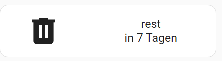

Moin, besteht die Möglichkeit auch für den Alias Namen den anders über eine Card auszugeben. Die im ICS Kalender von meinem Mülldienstleister sind nur abgekürzt und sehen nicht so hübsch aus. :wink:
Ich habe dafür eine dyamische Karte erstellt, die je nachdem welche Müll anfällt das ausgibt.

Card:
type: custom:button-card
entity: sensor.tonnenbutton
layout: icon_name_state2nd
show_label: true
label: |
    var days_to = entity.state.split("|")[1]
    if (days_to == 0)
    { return "Heute Abend raus" }
    else if (days_to == 1)
    { return "Morgen Abend raus" }
    else
    { return "in " + days_to + " Tagen" }
show_name: true
    return entity.state.split("|")[0]
state:
  - color: red
    operator: template
    value: '[[[ return entity.state.split("|")[1] == 0 ]]]'
  - color: orange
    operator: template
    value: '[[[ return entity.state.split("|")[1] == 1 ]]]'
  - value: default
2023-05-08 13_46_13-Übersicht – Home Assistant
Wähle einfach ein anderes alias:
anstatt:
alias: rest
z.B.:
alias: "Restmüll"
Die Änderungen müsstest du dann bei den Sensoren auch noch durchführen.
z.B. von:
types:
  - rest
auf
types:
  - "Restmüll"
@Soul mal ne Frage hattest du Probleme mit der ics datei bzw wurde die gleich gefunden?
Meine mukt sie tage werden nicht gefunden…
Lg
Thomas
@SvePu vielen Dank, damit hat es geklappt, wenn ich mich nicht noch selbst mit zwei Sensor Dateien in unterschiedlichen /packages/ Verzeichnissen vertan hätte :face_with_peeking_eye:
@tommes1104 ja das einlesen funktioniert bei mir bis jetzt einwandfrei
