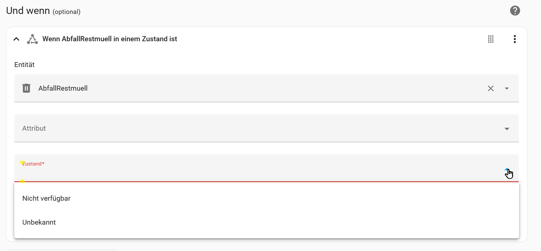

ich versuche mir gerade verschiedene Automationen zu bauen und brauche den abfallrestmuell “Sensor” als Zahl 1, wenn morgen der Müll Termin ist. Unter den Entwicklern sehe ich aber, dass dieser den Wert “in 3 Tagen” zum Beispiel ausgibt.
Wenn ich in einer Automation nun diesen Sensor als Trigger oder Bedingung eintragen möchte, kann ich dort nur immer dies auswählen:
Oder kann ich das einfach überschreiben und eine 1 dort eintragen? Auch wenn im Entwickler “in 3 Tagen” steht? Bzw. weiß ich nicht, was dieser Sensor ausgibt wenn morgen der Müll raus muss? In 1 Tagen?
Geh am besten über den Calendar über ein Offset
event: start
offset: "-8:0:0"
entity_id: calendar.muellxy
trigger: calendar
So wird um 16 Uhr am Vortag getriggert.
