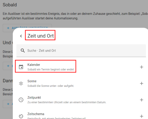

Viele Wege führen bekanntlich nach Rom :slightly_smiling_face: und somit kannst Du Dir natürlich auch etwas Individuelles erstellen. Ob Du dafür dann auch die bei HA Automatisierungen bereits vorhanden Option mit Zeit und Ort für Kalender
HA_Auslöser_ZO_Kalender
nutzt - wie ich oben geschrieben hatte - musst Du halt selber wissen.

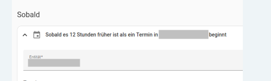

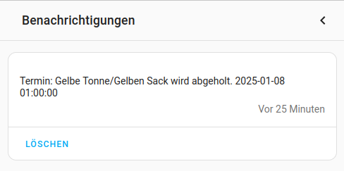

Mir pers. reicht es z.B. wenn am Vortag - in dem Fall 12 Std. vor dem im Kalender vorhandenen Termin - hier eine einfache Benachrichtigung auftaucht. Wie z.B. gerade vorhin. :laughing:
HA_Benachrichtigung_Müll

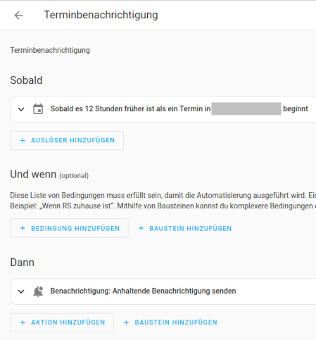

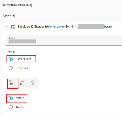

Genau so wie in dem Screenshot. Mehr gibt oder braucht es da nichts. :slightly_smiling_face:
HA_Terminbenachrichtung

Probier das bei Dir doch einfach mal kurz aus.
