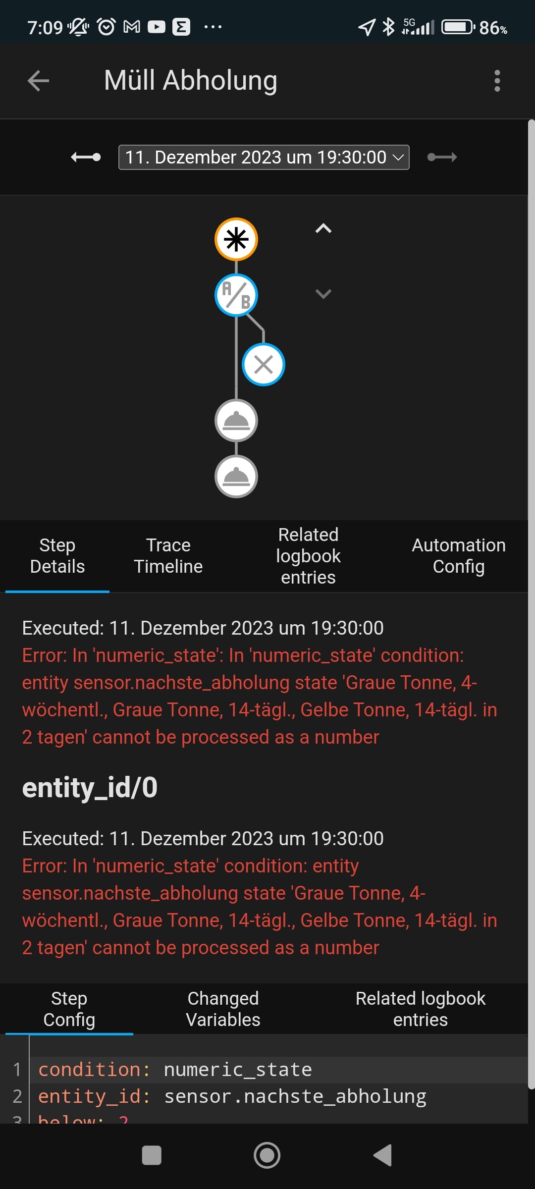

Nun wollte ich eine Automation erstellen, die mir 1 Tag vorher um 19:30 Uhr eine Erinnerung aufs Handy schickt, welche Tonne dran ist.
Leider funktioniert das nicht so wie ich das erstellt habe.
In kurz:
Auslöser:
  • feste Zeit: 19:30 Uhr
Bedingung:
  • numerischer Wert der Entität ‘nachste_Abholung’ unter 2
Im Ablauf Diagramm steht die Fehlermeldung, dass der Sensor aber keinen numerischen Wert ausgibt… Aber welcher Wert kommt denn da raus und wie binde ich diesen ein?

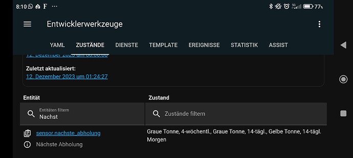

Schau dir unter Entwicklerwerkzeuge - Zustände den sensor.nachste_abholung an. Ich denke da steht als Wert “in 2 Tagen” bzw. “In 1 Tag” oder sowas. Das kannst du dann als Zustand in der Automation (Bedingung) abfragen.
Der Zustand ist so.
Da wüsste ich nicht wie ich das einbinden.

Solange du {{value.types|join(", ")}} mit angibst, wird das nicht funktionieren.
Wenn du das also raus nimmst, könntest du als Bedingungen in deiner Automation dann ein ODER setzen, wo du abfragst, ob Restmüll, Bio, Gelb ODER Papier MORGEN abgeholt werden.

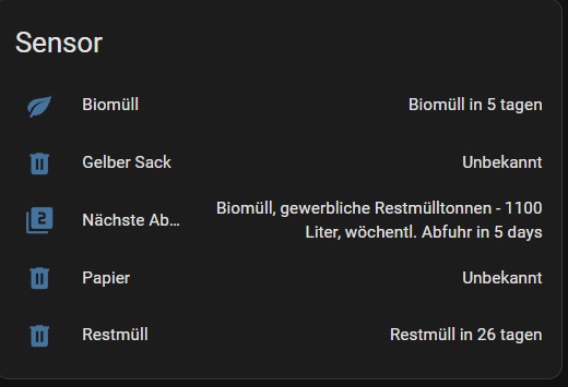

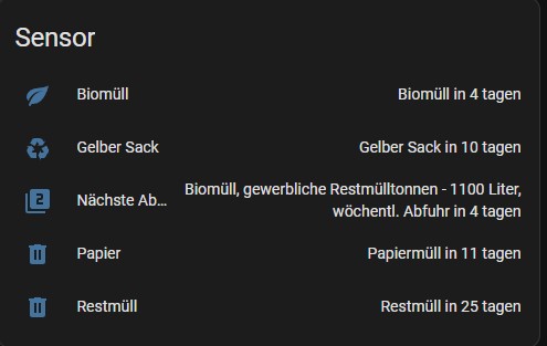

sry für die verspätete Rückmeldung musste mich erstmal um meine Lichter kümmern ^^
Also aktueller stand ist die Sensoren Funktionieren aber "Näachste abholung zeigt die daten noch immer falsch an :confused:
Ich Vermute das ich bei dem Sensor Nächste Abholung Attribute hinzufügen muss stimmt das?

22
Ist doch ziemlich eindeutig.
Im Sensor nächste Abholung steht gewerbliche Restmülltonnen - 1100 Liter, wöchentl. Abfuhr. Für diesen Typ hast du keinen Alias angelegt, daher wird hier der Originalname verwendet.
Die Frage ist nur, welcher der Restmülltypen auf dich zutrifft, beide werden es wohl kaum sein.
Den den du nicht haben willst, kann auch ausgeblendet werden:
        - type: Restmülltonnen - 60 bis 1100 Liter, 4-wöchentl. Abfuhr
          alias: Restmüll
        - type: gewerbliche Restmülltonnen - 1100 Liter, wöchentl. Abfuhr
          show: hide
ich habe den abschnitt beim waste_collection_schedule:
hinzugefügt
  sources:
    - name: app_abfallplus_de
      args:
        app_id: de.abfallwecker
        city: Tuttlingen
        strasse: Liptinger Str.
        hnr: 1-63 und 2-68
        bundesland: Baden-Württemberg
        landkreis: Kreis Tuttlingen
      customize:
          alias: Restmüll
        - type: Biomülltonnen - 60 bis 360 Liter
          alias: Biomüll
        - type: Gelber Sack -
          alias: Gelber Sack
        - type: Papiertonnen - 240/1100 Liter
          alias: Papiermüll
          show: hide
        - type: Papier - 1100 Liter, 2-wöchentl. Abfuhr
          show: hide

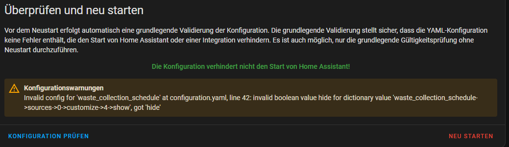

Jetzt wird mir das angezeigt
Da habe ich die Installationsanweisung wohl falsch gelesen.
Trag mal show: false ein, dann sollte es passen. Zumindest steht es so in diversen Einträgen von anderen Foren.
Ich danke dir für deine Hilfe hat alles geklappt :grinning: :grinning:

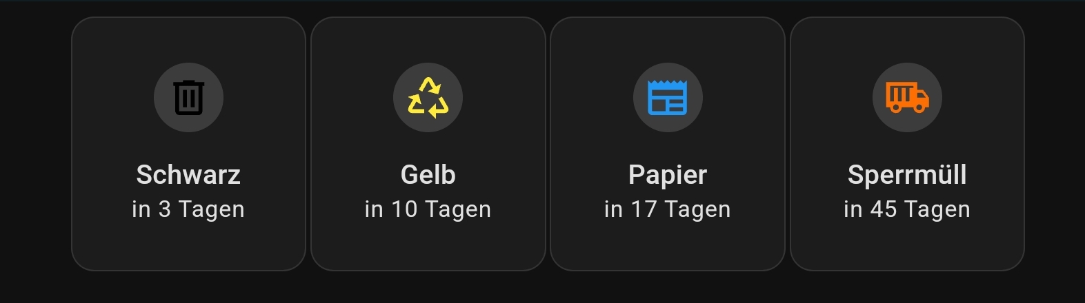

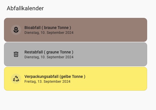

nur mal als Tip, wenn ihr euren Mülltermine als Kalender in HA habt, es gibt eine schöne HACS-Integration, nennt sich “TrashCard” ( benötigt noch Mushroom zusätzlich ), einfacher den Müllkalender integrieren:
Sieht bei mir so aus ( dient auch nur zur Informationen, weil die Müllcontainer vom Hausmeister rausgestellt werden )
Pic
Wer noch ein Video ansehen will: smart-live.net
Ich kann @Tuxtom007 nur beipflichten, sieht bei mir so aus
Hättet ihr mir das vorher gesagt hätte ich es so gemacht aber jetzt wo alles eingerichtet ist… Aber Trotzdem danke für die Info :slight_smile:
